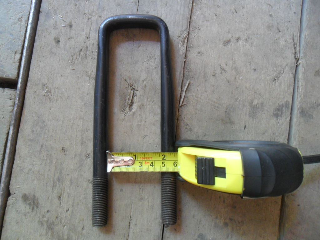

Подскажите размеры стремянки рессор ГАЗ 69.
У меня в теме есть фото, это от 69?

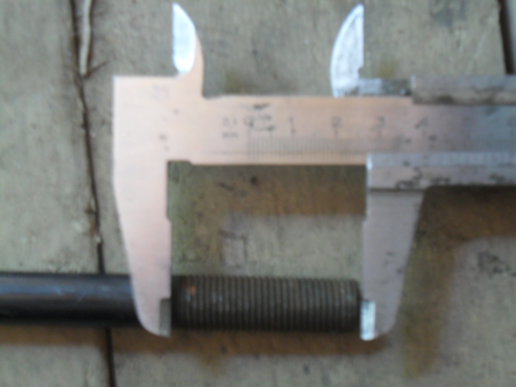

Ваши стремянки больше похожи на самодельные. Общие размеры хорошо видно на фото. Резьба М14, высота резьба 42 мм.  А вот за резьбой толщина прута 13 мм.

Спасибо. Все размеры совпадают, кроме высоты резьбы. На одной стремянке высота резьбы 50 мм, на остальных пяти - 30 мм.
