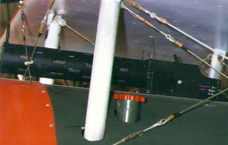

kmshik 226 Жалоба Опубликовано: 24 сентября 2014 (изменено) Товарищи разрешите присоединиться к вам со своим БРДМчиком, ведь он почти ровесник ГАЗ-69 (Серийно БРДМ-2 производился с 1963 по 1989 год) только выпускался чуть подольше, и доводилось им обоим с честью нести службу в Советской Армии бок о бок. Мечта стать владельцем бронемашины у меня с самого детства (когда все в песочнице катали игрушечные самосвалы и легковушки я игрался с игрушечным БТР-60ПБ). Чтобы приблизить мечту стал конструктором Многоцелевых колесных и гусеничных амфибийных машин, но мечта приблизилась только теоретически ))) И вот в 2012 году я стал владельцем БРДМ-2, к сожалению в прошлой жизни он был ЗРК СТРЕЛА-1 вот каким он должен быть а вот таким его получил я и начались раздумья в каком виде его реставрировать, как ЗРК либо как пулеметный??? Мысль что либо отрезать, вырезать и тд даже в кошмарных снах не приходила. сейчас происходит процесс осмысливания концепции реставрации и подборка необходимых и недостающих материалов, узлов и агрегатов к сожалению бронекорпус СТРЕЛЫ имеет существенные конструктивные отличия от обыкновенного БРДМ, такие как отсутствие доп катков, отсутствие танковой панорамы, отсутствие боковых приборов наблюдения, люки командира и механика водителя расположены симметрично, установлены кожухи на всех внешних световых приборах ( кто знает зачем на всех ЗРК световые приборы в кожухах ?), на морде два крюка для буксировки на плаву а не один, топливные баки вынимаются через отсек вентиляторов , а не через дверки в корме (от года выпуска не зависит в случае с ЗРК), и еще множество мелких отличий перечисление которых займет целую страницу. Потихоньку начал обрастать необходимыми аксессуарами ) машинка Ракова ленты коробки от ПКТ различные ЗИПы Изменено 24 сентября 2014 пользователем kmshik 8 Цитата Поделиться сообщением Ссылка на сообщение Поделиться на других сайтах

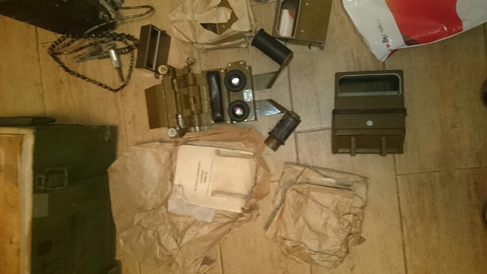

kmshik 226 Жалоба Опубликовано: 24 сентября 2014 машинка потихоньку обрастает незаметными но нужными мелочами ИК светофильтры и СМУ обратите внимание как хорошо видет работающую ИК фару матрица цифровой камеры. Цитата Поделиться сообщением Ссылка на сообщение Поделиться на других сайтах
