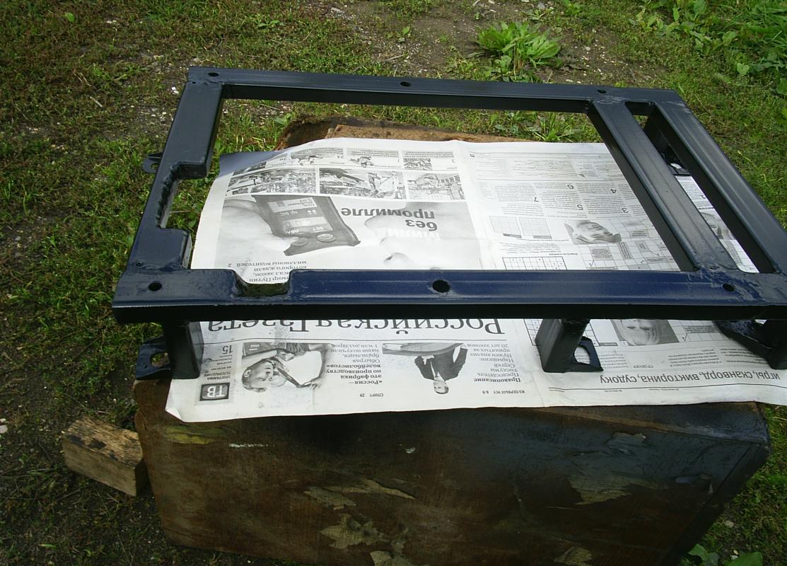

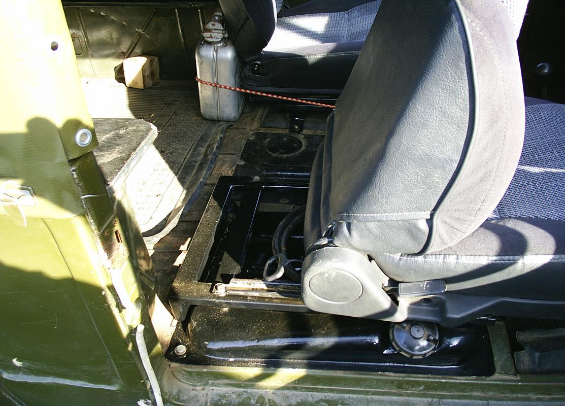

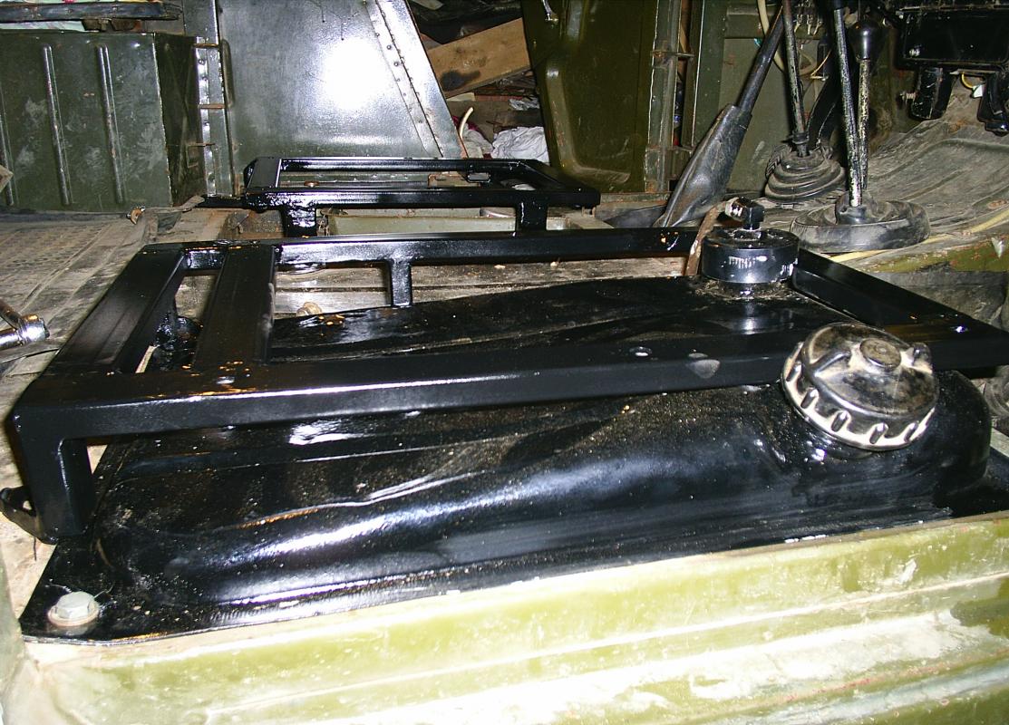

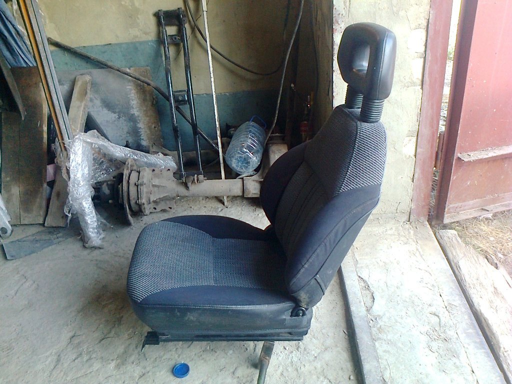

Вопрос о смене сидений стоял давно (если честно,с покупки ГАЗона: правое жутко неудобное,вроде с ТПК,водительское вообще с автобуса - громоздкое и тоже неудобное),но как то всё не получалось,пока по случаю не были приобретены удобные сидения от Сузуки-Витара (ещё раз спасибо Диме-speedoff !).
 Задача стояла непростая:требовалось установить сидения в удобном положении и сохранить доп.бак (т.к. пока он по совместительству ещё и основным является).

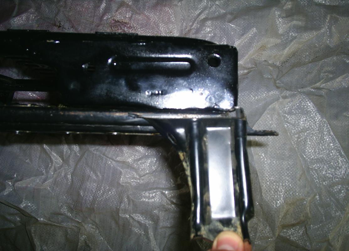

 Проблемы начались сразу: крепления сидений были разной высоты (на фото виден подставленный молоток для того,чтобы сидение стояло ровно)
После безуспешных попыток вкорячить "как есть" было принято решение сделать крепления одинаковой высоты
После этого были изготовлены два основания (самая большая проблема:сначала замеры,сварка потом переделка....и так пару раз :roulette: )
Затем основания были установлены на свои места (отверстия,конечно немного не совпали,пришлось поработать напильником,но всё получилось).
 Ну и самая простая и приятная работа -установка сидений.Что из этого получилось видно на фото
 В итоге получили удобные сидения,комфортный проход в кузов и сохранили доп.бак.
