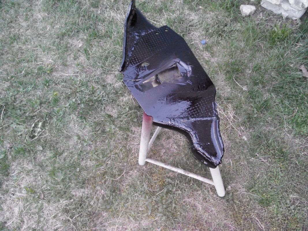

Stargazer 72 Жалоба Опубликовано: 5 октября 2014 Зачистили все полы в кузове и багажнике, загрунтовал их кислотником PPG, затем акриловым Мультифьюллер 5+1 и покрасил тем же Мобихелом: Перед этим все наружные и внутренние окрашенные панели заклеили малярным скотчем и газетой 3 Цитата Поделиться сообщением Ссылка на сообщение Поделиться на других сайтах

трезвый 407 Жалоба Опубликовано: 26 февраля 2015 Возник вопрос, правильный ли у Вас ход действий по окраске кузова? Сначала красится наружка, а потом внутрянка? Я, в своей стройке, собираюсь либо красить все сразу, что тяжело, либо сначала внутрянка, а потом наружка. Как правильно? Цитата Поделиться сообщением Ссылка на сообщение Поделиться на других сайтах

Smile2 745 Жалоба Опубликовано: 26 февраля 2015 (изменено) Подскажите,как Уаз на газ переделали, и красили просто краской или с чем то? И грунтовали все детали или не ровные? грунтовать надо все детали при любом раскладе! А неровные, надо шпатлевать. Можно конечно грунта положить побольше, но это если неровность прям совсем маленькая, или для плавного перехода, чтобы не так сильно заметны перепады были видны. Изменено 26 февраля 2015 пользователем Smile2 Цитата Поделиться сообщением Ссылка на сообщение Поделиться на других сайтах
Greydar 171 Жалоба Опубликовано: 26 февраля 2015 грунтовать надо все детали при любом раскладе! А неровные, надо шпатлевать. Можно конечно грунта положить побольше, но это если неровность прям совсем маленькая, или для плавного перехода, чтобы не так сильно заметны перепады были видны.То есть зашкурить,загрунтовать,а потом красим,на косяках шпатлевать? Цитата Поделиться сообщением Ссылка на сообщение Поделиться на других сайтах

Stargazer 72 Жалоба Опубликовано: 27 февраля 2015 (изменено) Возник вопрос, правильный ли у Вас ход действий по окраске кузова? Сначала красится наружка, а потом внутрянка? Я, в своей стройке, собираюсь либо красить все сразу, что тяжело, либо сначала внутрянка, а потом наружка. Как правильно?Конечно же нет. Не каждый день занимаешься восстановлением подобных автомобилей. учимся на ошибках. Каждый день узнаешь что то новое...Разумеется, начать надо было с днища, пока лодка перевернута. Однако в то время пескоструя поблизости нигде не было. Затем малярные работы внутри кузова. Перед наружными работами внутренние окрашенные поверхности заклеить плёнками. У нас получилось все наоборот. Спасает оптимизм и хорошая ремонтопригодность самого автомобиля. Изменено 27 февраля 2015 пользователем Stargazer Цитата Поделиться сообщением Ссылка на сообщение Поделиться на других сайтах
