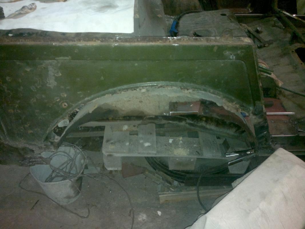

Б.С.О. 19 Жалоба Опубликовано: 27 января 2015 вварил пороги своего произведения. в наличии имеется ещё! Цитата Поделиться сообщением Ссылка на сообщение Поделиться на других сайтах
макс87 525 Жалоба Опубликовано: 27 января 2015 ну,крепких сварных швов,легкой руки,ну и терпения! Цитата Поделиться сообщением Ссылка на сообщение Поделиться на других сайтах
Б.С.О. 19 Жалоба Опубликовано: 27 января 2015 (изменено) ну,крепких сварных швов,легкой руки,ну и терпения! спасибо кто подскажет? от чего можно поставить шплинты на навесы заднего борта? Изменено 27 января 2015 пользователем Б.С.О. Цитата Поделиться сообщением Ссылка на сообщение Поделиться на других сайтах

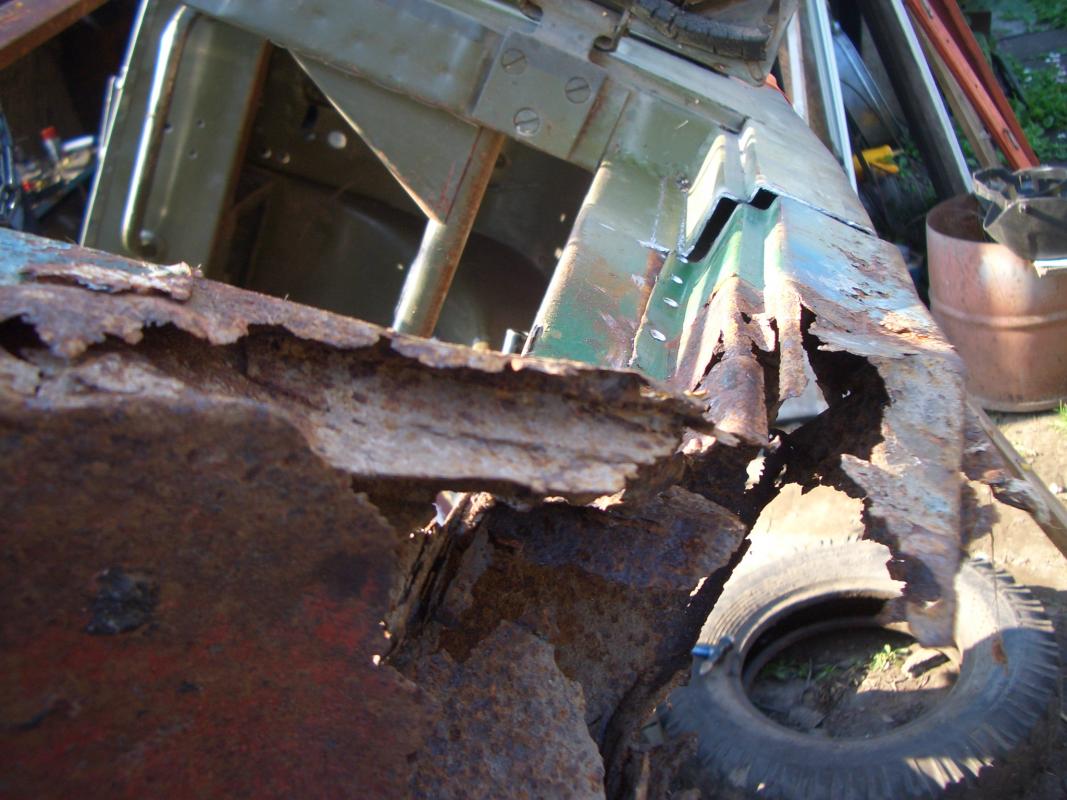

МММ 9 499 Жалоба Опубликовано: 27 января 2015 Кузовок " повидал".... Терпения и удачи!!!! За такую работу сам взялся - молодец...! Цитата Поделиться сообщением Ссылка на сообщение Поделиться на других сайтах
Алексей Попович 175 Жалоба Опубликовано: 27 января 2015 Сергей, крепёж багажника будет подходящий по длине ,изгибы под арку - всё вручную ,легкий молодок и поддержка ,от края по всей длине, переходя затем на более тяжёлый молоток. И всё таки не шплинты, а пальцы если я правильно понял -это может подойти от ВАЗ ,держат колодки спереди, и подрезать, и дырка под шплинт . это ответ Марату -вытаскиваем и из таких руин 2 Цитата Поделиться сообщением Ссылка на сообщение Поделиться на других сайтах

Б.С.О. 19 Жалоба Опубликовано: 30 января 2015 дела идут.... 2 Цитата Поделиться сообщением Ссылка на сообщение Поделиться на других сайтах
Алексей Попович 175 Жалоба Опубликовано: 30 января 2015 Кузов всё-таки лучше перевернуть -проще работать, он лёгкий . Цитата Поделиться сообщением Ссылка на сообщение Поделиться на других сайтах

илья2004 360 Жалоба Опубликовано: 2 февраля 2015 (изменено) в начале темы твоя шестая фотка. это то чем заканчивается полка багажника и где должны быть петли для задней откидывающейся части тента вроде ты или кто то спрашивл у меня ее размеры, так как я себе сделал новую Изменено 2 февраля 2015 пользователем илья2004 Цитата Поделиться сообщением Ссылка на сообщение Поделиться на других сайтах

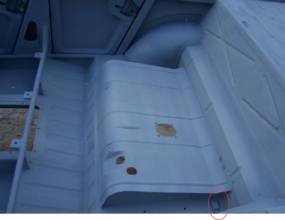

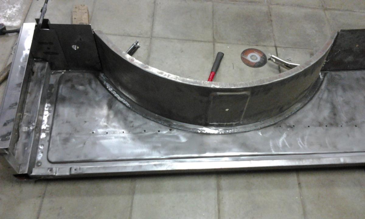

Алексей Попович 175 Жалоба Опубликовано: 2 февраля 2015 Установка задних углов, это точка ремонта задний части ам -после установи пола -после ремонта левого и правого бортов- стоек багажника - ремонта арок и в завершении углы . это ГАЗ 69 но общая картина ясна 2 Цитата Поделиться сообщением Ссылка на сообщение Поделиться на других сайтах

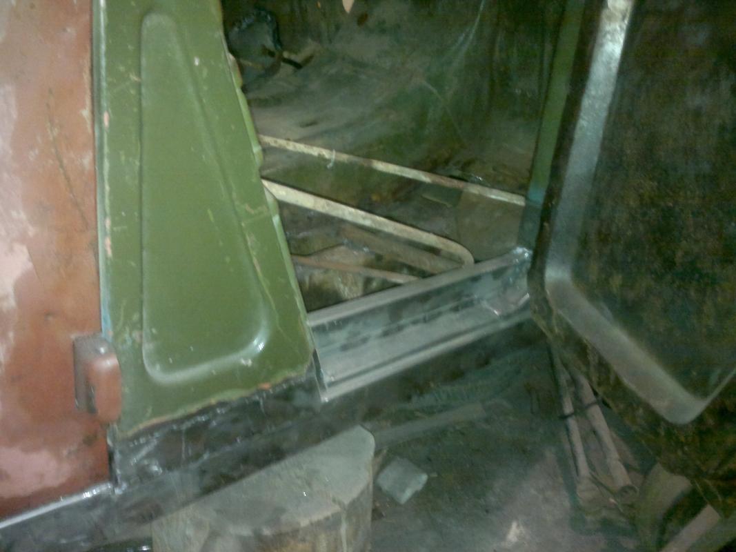

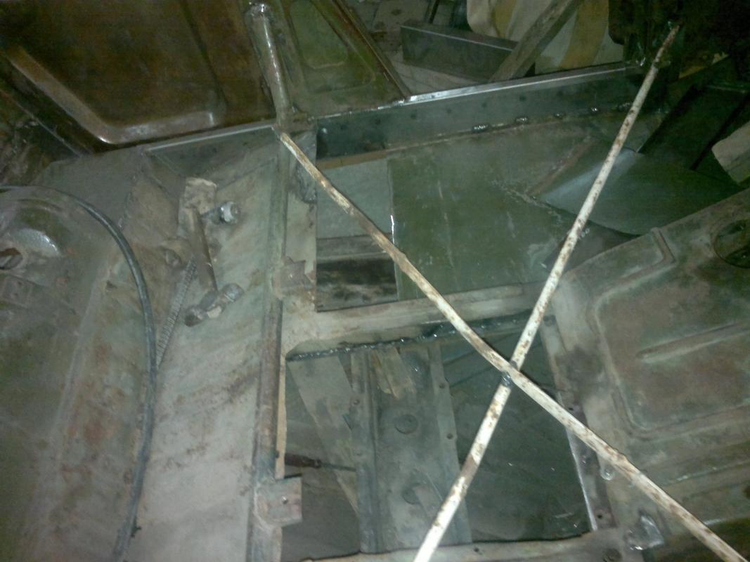

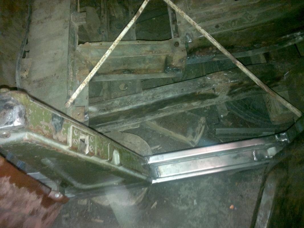

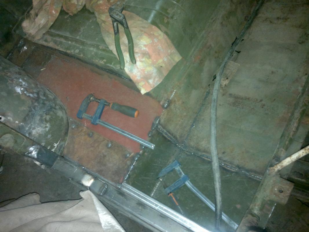

илья2004 360 Жалоба Опубликовано: 3 февраля 2015 (изменено) Вот, как раз все четко описано Я немного по другому делал варил углы и заднюю нижнюю планку, так же приварив профильную трубу 60 вместо усиления родного Это фото изнутри видно как приварено Примерка и разметка линии отреза боковых панелей Так получилось в итоге Но если ты делаеш оригинал то над задней фарой надо сделать небольшую нишу для деревяшки куда приколачивается тент Изменено 3 февраля 2015 пользователем илья2004 1 Цитата Поделиться сообщением Ссылка на сообщение Поделиться на других сайтах
