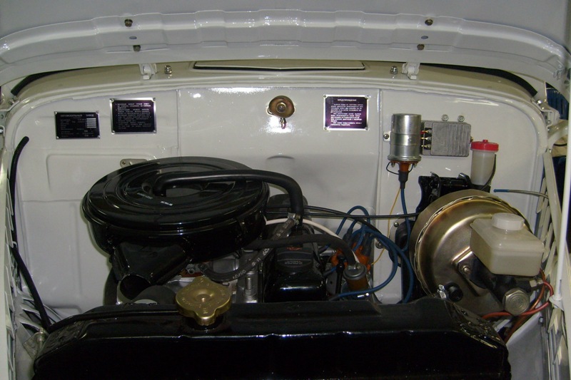

Smile2 745 Жалоба Опубликовано: 7 апреля 2015 (изменено) Вот так у меня, от жабры совсем децл места, но там в основном трубка оч близко из-за штуцера переходного, там на фото трубка уперлась в жабру-просто морда на соплях вся, двинули влево как надо и просветик появился Изменено 7 апреля 2015 пользователем Smile2 Цитата Поделиться сообщением Ссылка на сообщение Поделиться на других сайтах
Smile2 745 Жалоба Опубликовано: 7 апреля 2015 вот так у Юры протектора. Сначала ошибся с разметкой потом по его схеме сделал, все ГУТ Цитата Поделиться сообщением Ссылка на сообщение Поделиться на других сайтах
