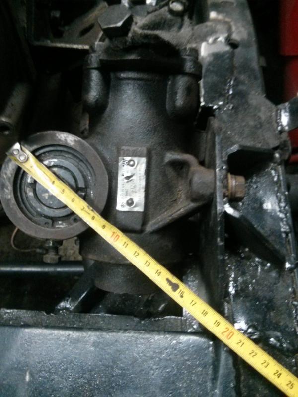

Могу пару фоток сделать, рама голая с гуром и рулетку где надо приложить.Еду в гараж ,так что пишите.

Что получилось.Крепление движка на раме тоже надо переносить, гур упирается.Фото вечером скину. Если что еще померить ,пишите ,пока в гараже.

Блок 414 прикинул , 406 нету.Под стартер лодку резал , Чем смог.

Купил с уазика 469 2006 г.в. Приехал и снял все, что относиться к рулевому: Колонку,кронштейн на лодку,кардан, гур (стерлитомак)с сошкой,насос с кронштейном,бочок с кронштейном и шлангами.Ну и все болтики.Подходит все без переделки ,кроме гура( косынку на раме и опору двигателя надо пилить и приварить третью точку)
