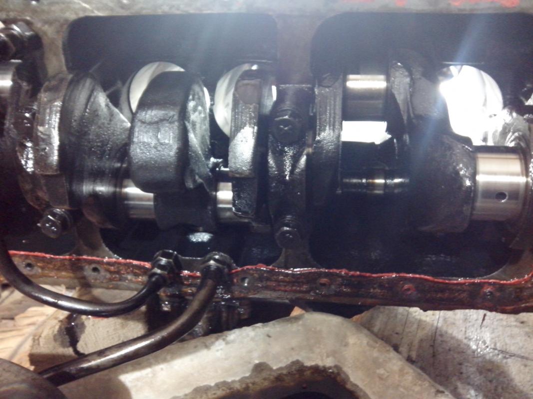

Душман 859 Жалоба Опубликовано: 31 января 2016 Дело было не в корзине. Движок стучит. Печаль.Завтра вскрытие. Цитата Поделиться сообщением Ссылка на сообщение Поделиться на других сайтах

Душман 859 Жалоба Опубликовано: 1 февраля 2016 У меня ДВС со списанного 52-го. Надеюсь, что запчасти найду. Хотя пришлось поискать клапана в 2014 году,когда проводилась ревизия движка. Спасибо Борису Глебычу, у него нашлись нужные. Тогда заменили подгоревшие клапана,перевернули два поставленных задом-наперед поршня,коленвал при осмотре проблем не вызвал. Сегодня ДВС вынули, сняли картер. Все вроде в порядке. Завтра вынимаем КВ. Сегодня и так допозна возились, благо в гараже +1*. Капец. Какой то регрес. 2 Цитата Поделиться сообщением Ссылка на сообщение Поделиться на других сайтах

Душман 859 Жалоба Опубликовано: 2 февраля 2016 Вынули все. Похоже ДВС в свое время капиталили. После чего машина с которой его сняли почти не ездила-вкладыши еще не приработались. На,что обратили внимание-в 5-м горшке дно поршня чистое, по сравнению с другими(1фото), и голова над ним чистая(2 фото,вторая камера снизу).Дно др поршней в равномерном нагаре.Опилок нет. Масло чистое.Продольного смещения КВ нет.Снимали даже шестерню ГРМ, думали втулка. Завтра поиски продолжим. Цитата Поделиться сообщением Ссылка на сообщение Поделиться на других сайтах
Механник 3 311 Жалоба Опубликовано: 2 февраля 2016 Вынули все. Похоже ДВС в свое время капиталили. После чего машина с которой его сняли почти не ездила-вкладыши еще не приработались. На,что обратили внимание-в 5-м горшке дно поршня чистое, по сравнению с другими(1фото), и голова над ним чистая(2 фото,вторая камера снизу).Дно др поршней в равномерном нагаре.Опилок нет. Масло чистое.Продольного смещения КВ нет.Снимали даже шестерню ГРМ, думали втулка. Завтра поиски продолжим. Чистый поршень и голова , часто признак попадания ОЖ в камеру сгорания. Цитата Поделиться сообщением Ссылка на сообщение Поделиться на других сайтах
