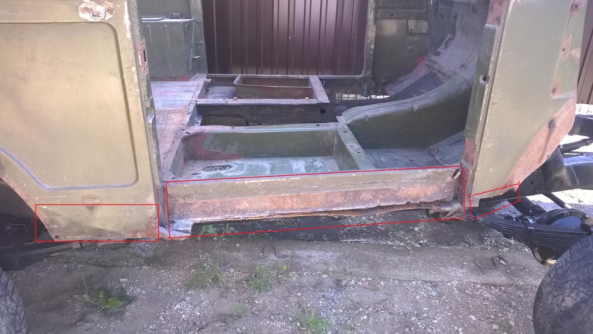

Приветствую. Были гнилы слоёные полы и пороги, и по неопытности срезал их без установки распорок. В результате морда наклонилась вперёд на 1,5 см и все размеры ушли. Хотелось бы узнать, может есть у кого заводские чертежи порогов, проёмов двери?

Двери навесь обратно и по ним вари... Размеры могут отличаться, сантим туда-сюда, а ты тупо сваришь, потом дверь на закроешь...))
Хм, не думал что размеры могут так отличаться. Двери у меня пока навесить не получается. Там винты хитрые М8 с шагом 1. Буду токарю заказывать.
Эти винты много где ставятся до сих пор. Тема даже где то была тут у нас про них. Волга, УАЗ, Москвич...

Я проверял как писалось выше, накидывал двери и по ним смотрел.

Я винты для крепления дверей купил в строительном магазине и именно такие как нужно под крестовую отвёртку. И шаг подошёл. Длинна их 20 мм.
У нас во всех строительных магазинах шаг 1,5. Искал в автозапчастях - там тоже нет.

У нас в один зашёл и сразу купил. Поищи я думаю найдёшь.

Если винты не совсем убиты выбиванием, их можно восстановить углубив тонким отрезным .
Дело в том, что постройку ГАЗ69 начал с нуля. Сначала купили раму, потом лодку, потом все навесное. В общем, мелочей нет вообще никаких.
