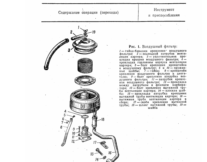

Муж Долговой 649 Жалоба Опубликовано: 13 апреля 2016 У отца на обеих машинах не было детали поз. 2. Патрубок был прямо в крышку воздухофильтра. Я думал так у всех. Может кто знает с какого года пошли фильтры с этой деталью? Цитата Поделиться сообщением Ссылка на сообщение Поделиться на других сайтах
Advokat 651 Жалоба Опубликовано: 13 апреля 2016 у меня 65 год, такая стоит Цитата Поделиться сообщением Ссылка на сообщение Поделиться на других сайтах
Муж Долговой 649 Жалоба Опубликовано: 13 апреля 2016 у меня 65 год, такая стоит Такая - это как на картинке? Цитата Поделиться сообщением Ссылка на сообщение Поделиться на других сайтах
Axma00707 1 292 Жалоба Опубликовано: 13 апреля 2016 Воздушный фильтр как на фото ставился с начала и до конца выпуска 69ых, другие не ставились. а у вас скорей всего от ГаЗ-52 http://www.autoopt.ru/upload/iblock/13e/018371.jpg Цитата Поделиться сообщением Ссылка на сообщение Поделиться на других сайтах
Муж Долговой 649 Жалоба Опубликовано: 13 апреля 2016 Воздушный фильтр как на фото ставился с начала и до конца выпуска 69ых, другие не ставились. а у вас скорей всего от ГаЗ-52 http://www.autoopt.ru/upload/iblock/13e/018371.jpg Спасибо. Посмотрю. Ссылка не открывается. Не важно. Сам найду. Цитата Поделиться сообщением Ссылка на сообщение Поделиться на других сайтах
Axma00707 1 292 Жалоба Опубликовано: 13 апреля 2016 вот Цитата Поделиться сообщением Ссылка на сообщение Поделиться на других сайтах
Mers126 977 Жалоба Опубликовано: 13 апреля 2016 чисто 21-й корпус без защёлки сбоку - 51 Цитата Поделиться сообщением Ссылка на сообщение Поделиться на других сайтах
Alex52 1 218 Жалоба Опубликовано: 15 апреля 2016 Сбоку не защелка, это крепление для упора, который представляет из себя металлическую пластину, вторым концом крепится на шпильку головки блока Цитата Поделиться сообщением Ссылка на сообщение Поделиться на других сайтах
