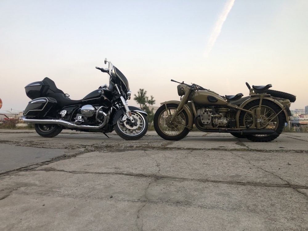

Что же Вы из гражданского, самого позднего выпуска (59-60год) сделали аля война с перевернутым крылом на 43 год. Теперь на киностудию "ЛенФильм" кино и немцы. Огромная куча недочетов да Вы и сами наверное все знаете, если мат часть учили. По мне франкенштейн еще и неправильно окрашен. Хотите перечислю все недочеты, но есть ли смысл, вся Ваша работа пойдет на смарку....

  • Город:Державинск
Отправлено 05 Февраль 2017 - 19:24
Дак к чему оно на этом мотоцикле, я к крылу сильно не присматривался, возможно польский новодел, т.к. родное найти не возможно почти. На армейский образца 41 года не соответствует ничего в этом мото, повторюсь ничего кроме крыла переднего)). То что было изначально, соответствовало его Г.В. По тем фото что в теме, кроме неродной фары, коробки и глушителей ничего не оригинального я не заметил. Вполне можно было отреставрировать его на свой год.
Сейчас фару Вы поставили родную, годов конца 50х правда замок зажигания круглый должен быть на всех М72 включая самые поздние, покрасили ее зачем то в цвет мотоцикла, (спидометр тож в топку, должен стоять если память не изменяет на его год СП 8А), как и сигнал(он тоже не от М72) хотя все приборы электрооборудования в СССР всегда красили в черный цвет. Воздухан тоже черным должен быть однозначно. Правая стойка заднего амортизатора тоже от урала длинносвечного, 2 заливных горловины получилось в итоге. Генератор Г11 должен стоять, Как писал выше, коробка, кардан, звуковой сигнал, наконечники свечей, вся проводка включая высоковольтные в тканевой оплетке должны быть. Троссики тоже.. Ступицы тарелки до 55 года, стояли родные ромашки, за чем было их менять, они от ураловских кстати отличаются. Бак заменили родной на более ранний, тож не к чему. Куча несоответствий теперь. Мото для киностудии не больше не меньше, в коллекцию не годится однозначно....

Не лишнее, исходник был хорош и почти соответствовал своим г.в. Не слабо! Буду у матери со старого компа скину фотки бывшего своего мотоцикла, дай Бог сохранились, М72 М, 57г.в., сравните. Лет 5 назад делал, исходник был намного хуже. Самого мотоцикла у меня уже нет, у меня, ушел в добрые руки.....
В Питере из такого исходника конфетку можно было сделать, именно на его 59год.
На 43 год, там все другое было, рама, крылья, сиденья, бак, руль, ручки, рычаги на руле, вилка, двигатель, коробка, кардан, мост, все полностью электрооборудование, коляска с рамой тож полностью другая, резинки сидений, фара, фильтр воздушный, стоп сигнал, и тд, и тп....
