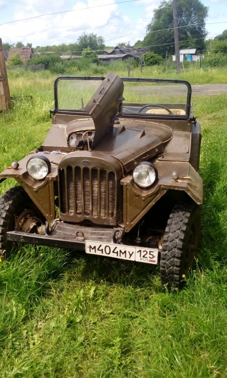

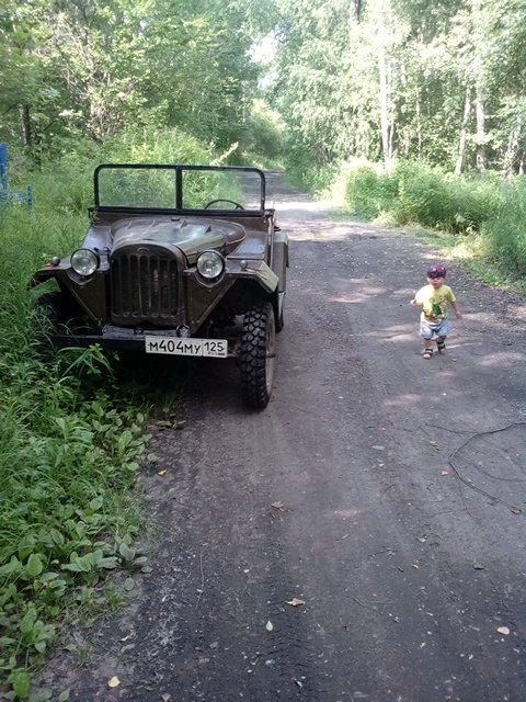

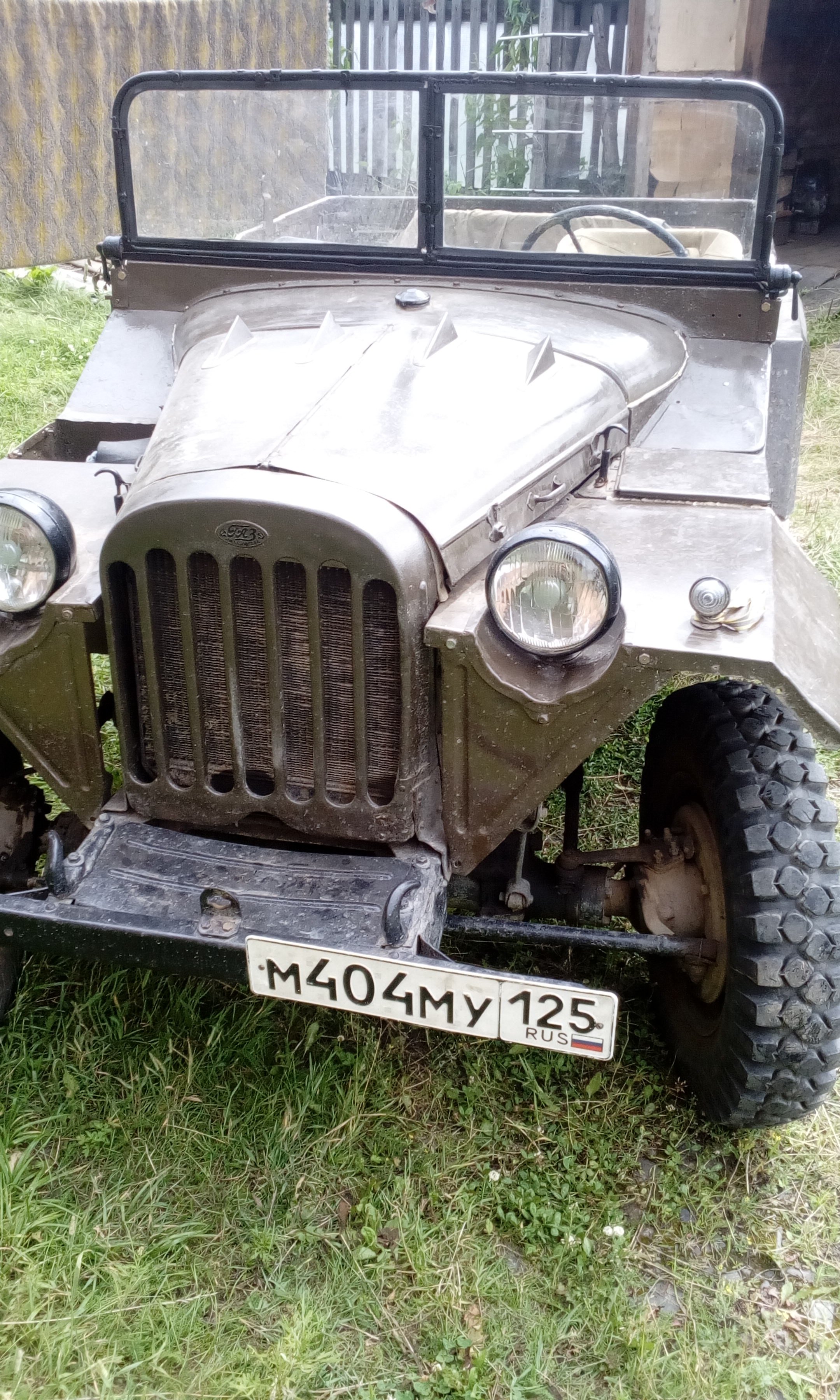

Андрей с Сахалина 446 Жалоба Опубликовано: 25 июля 2020 До заправки ближайшей 20 км, по этому пока что сильно не гоняю. Ещё он по асфальту прыгает, отчего - пока не соображу. 50 км в час разогнался, как на коне.... 3 Цитата Поделиться сообщением Ссылка на сообщение Поделиться на других сайтах
dud67 183 Жалоба Опубликовано: 25 июля 2020 Колеса наверное квадратные... Цитата Поделиться сообщением Ссылка на сообщение Поделиться на других сайтах
Андрей с Сахалина 446 Жалоба Опубликовано: 26 июля 2020 Это вполне вероятно. Они ещё и разные по размеру) Перед на 15, зад 16й. Комплект дисков лежит, настаивается. Цитата Поделиться сообщением Ссылка на сообщение Поделиться на других сайтах

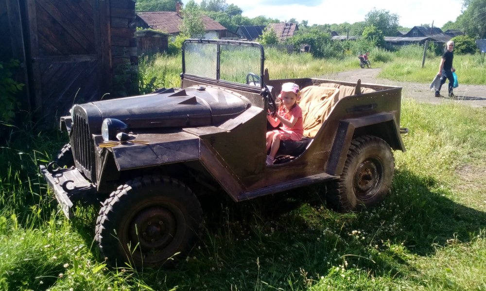

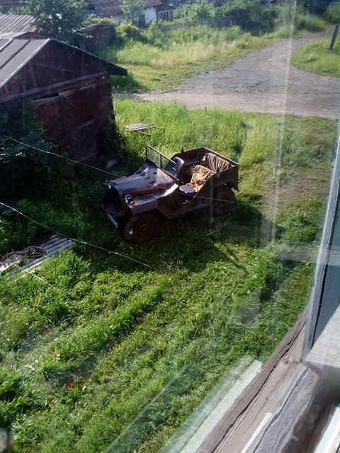

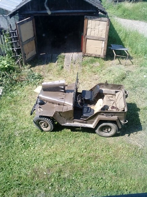

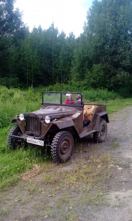

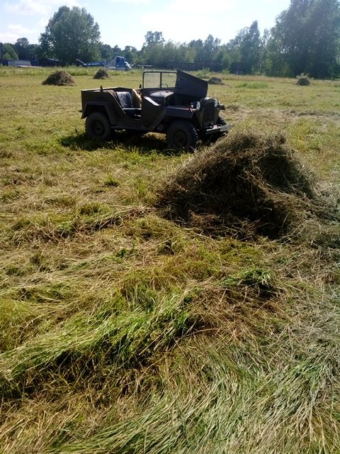

Андрей с Сахалина 446 Жалоба Опубликовано: 26 июля 2020 Катались с дочкой, сыном и моей мамой. Потёк бензонасос. Сегодня ездили с отцом собирали сено. Пока что ремонт откладывается 1 Цитата Поделиться сообщением Ссылка на сообщение Поделиться на других сайтах

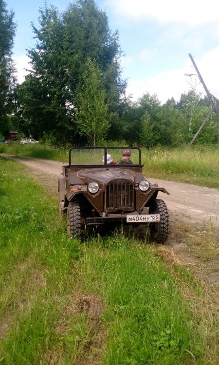

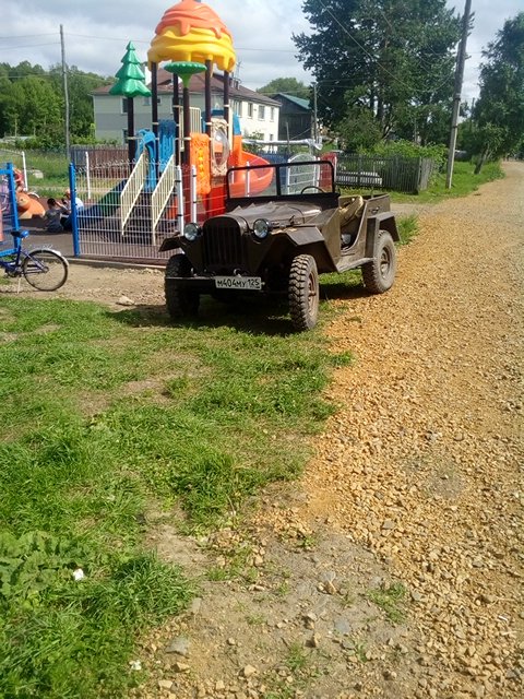

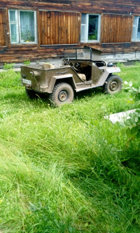

Андрей с Сахалина 446 Жалоба Опубликовано: 27 июля 2020 Всех приветствую! Сегодня немного проветрились по деревне. 5 Цитата Поделиться сообщением Ссылка на сообщение Поделиться на других сайтах

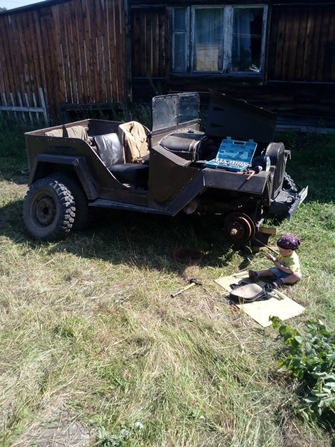

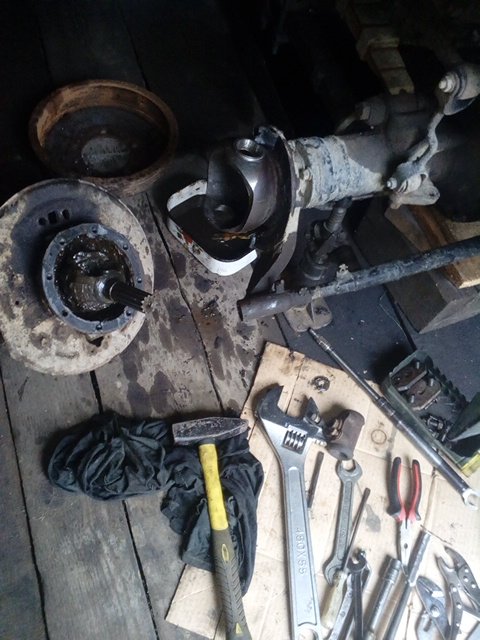

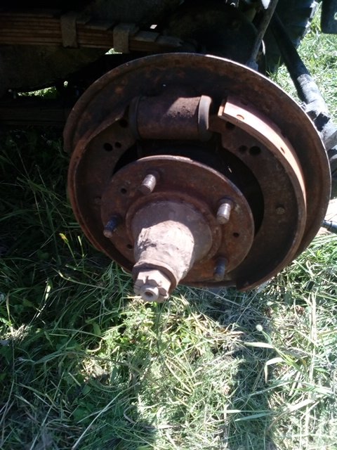

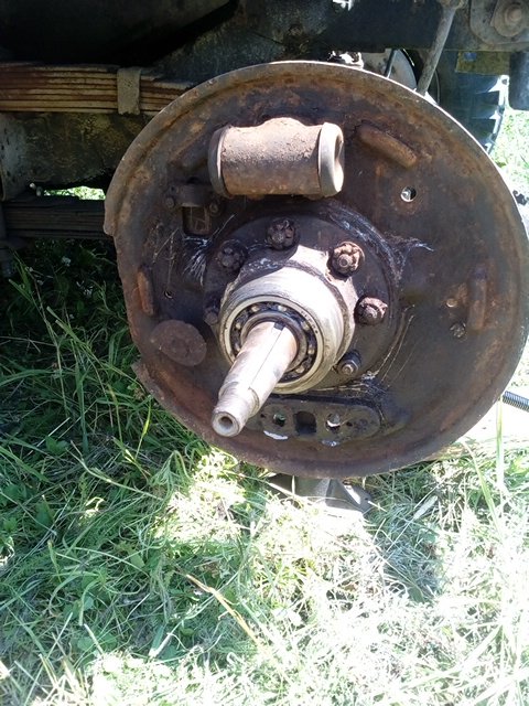

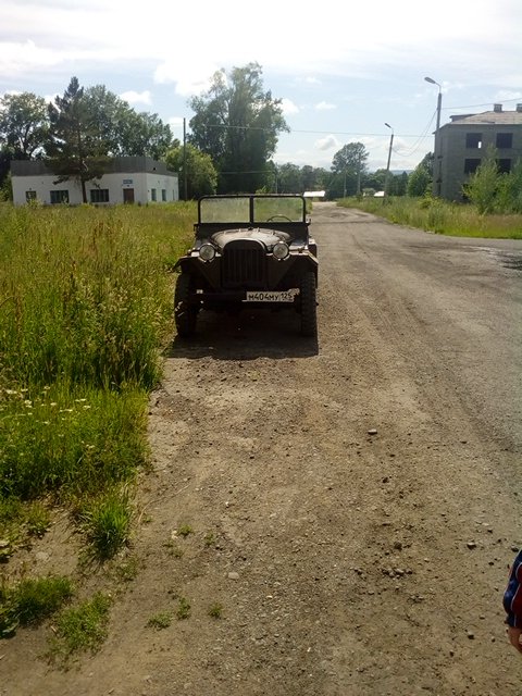

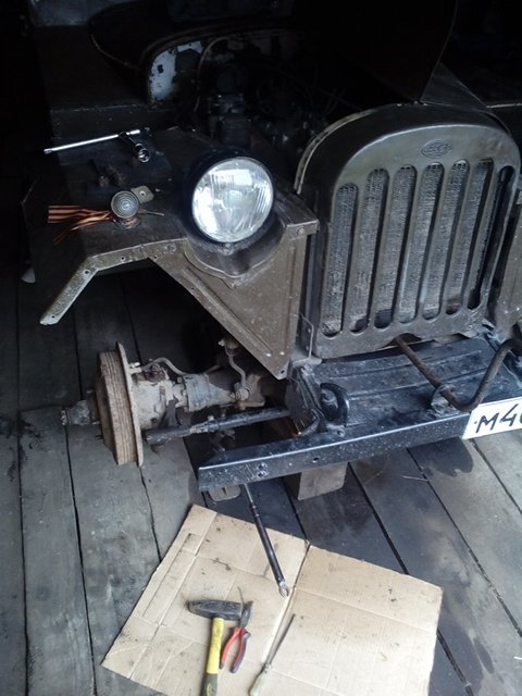

Андрей с Сахалина 446 Жалоба Опубликовано: 30 июля 2020 Всех приветствую! С утра прокатился с сыном до соседнего посёлка. 3 км туда, 3 обратно). Долил масла в авто. Снял переднее колесо, решил выкинуть колодки, так как тормоза только задние механические. Перед не подключен. Ослаблена гайка ступичная. Травку выкосил у гаража Километраж потихоньку прибавляется! Цитата Поделиться сообщением Ссылка на сообщение Поделиться на других сайтах

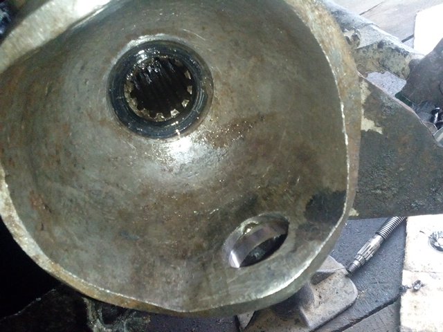

Андрей с Сахалина 446 Жалоба Опубликовано: 30 июля 2020 После разборки имеем сломанную шпонку, неплохой опорный щит, и болтающиеся поворотные кулаки. Пока что все собрал как есть и смазал. Завтра привезут мост запасной, посмотрю что с ним. Цитата Поделиться сообщением Ссылка на сообщение Поделиться на других сайтах

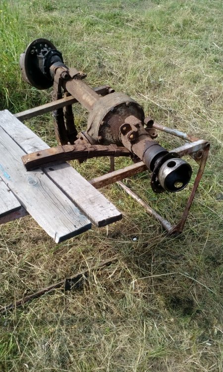

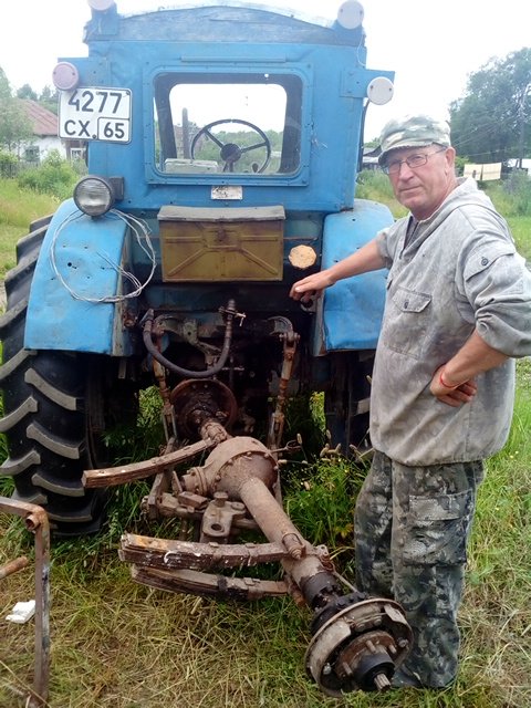

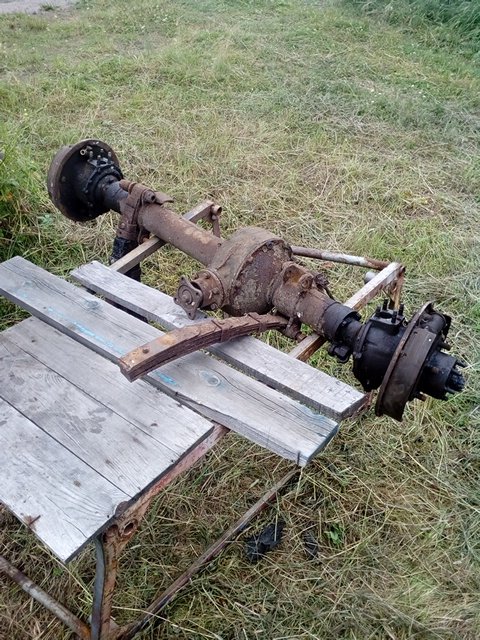

Андрей с Сахалина 446 Жалоба Опубликовано: 31 июля 2020 Привёз отец сегодня мост передний. Но кулаки там другие Цитата Поделиться сообщением Ссылка на сообщение Поделиться на других сайтах
Андрей с Сахалина 446 Жалоба Опубликовано: 31 июля 2020 Разобрал одну сторону. Сейчас буду изучать конструкцию родного Цитата Поделиться сообщением Ссылка на сообщение Поделиться на других сайтах

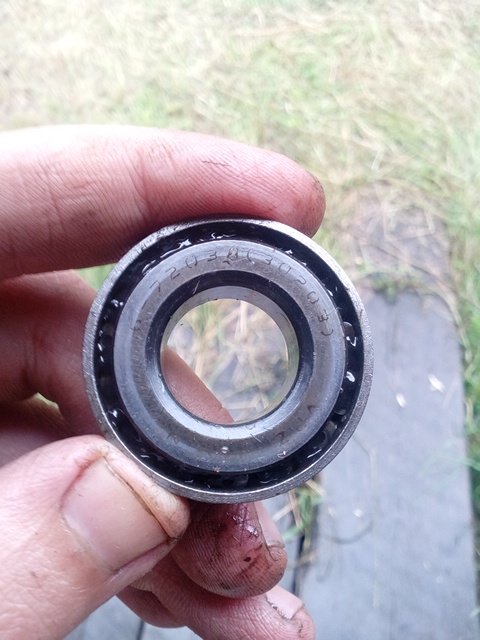

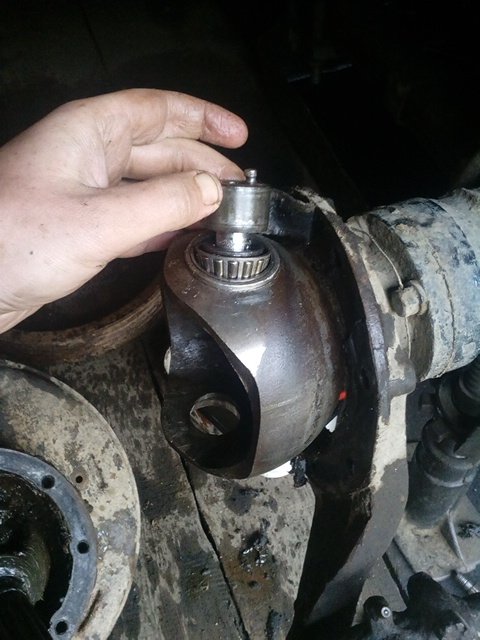

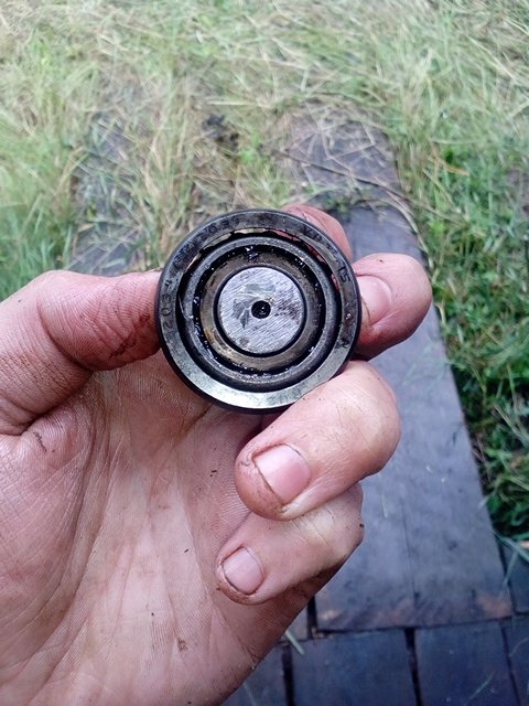

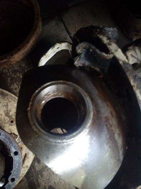

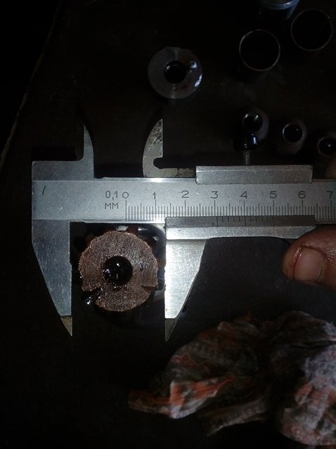

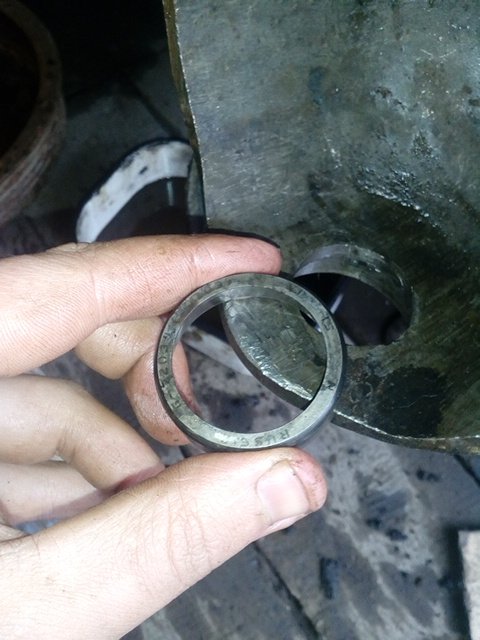

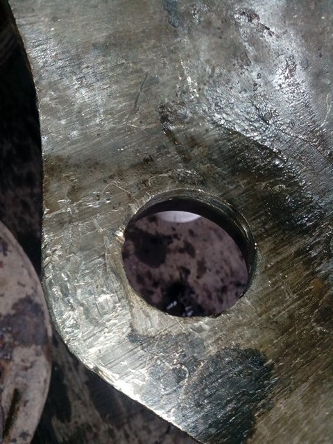

Андрей с Сахалина 446 Жалоба Опубликовано: 1 августа 2020 Всех приветствую! Льют дожди. Решил разобрать "пассажирскую половину" насколько я понял, предыдущий хозяин расточил отверстия и внедрил подшипники Цитата Поделиться сообщением Ссылка на сообщение Поделиться на других сайтах

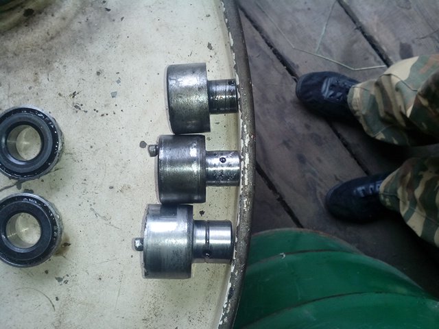

Андрей с Сахалина 446 Жалоба Опубликовано: 1 августа 2020 Шкворни тоже разные. Нижний- с Уаза или 69 го; средний - верхний, не разбитый; верхний - нижний и изношеный сильно. Это нижний шкворень в подшипнике: Это верхний: Цитата Поделиться сообщением Ссылка на сообщение Поделиться на других сайтах
Андрей с Сахалина 446 Жалоба Опубликовано: 1 августа 2020 Итог простой- нужно точить нижние шкворня. Цитата Поделиться сообщением Ссылка на сообщение Поделиться на других сайтах

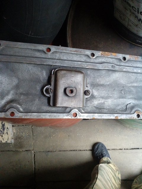

Андрей с Сахалина 446 Жалоба Опубликовано: 1 августа 2020 Подскажите по крышке - какой то фильтр здесь должен стоять? Цитата Поделиться сообщением Ссылка на сообщение Поделиться на других сайтах
некто 130 Жалоба Опубликовано: 1 августа 2020 (изменено) 1 час назад, Андрей с Сахалина сказал: Шкворни тоже разные. Нижний- с Уаза или 69 го; Это от Виллиса. В Уазомагазах есть похожие "кооперативные" поделки, но завод никогда такого не ставил. Изменено 1 августа 2020 пользователем некто Цитата Поделиться сообщением Ссылка на сообщение Поделиться на других сайтах
Андрей с Сахалина 446 Жалоба Опубликовано: 1 августа 2020 1 час назад, некто сказал: Это от Виллиса. В Уазомагазах есть похожие "кооперативные" поделки, но завод никогда такого не ставил. Странно. Стояли на запасном мосте Цитата Поделиться сообщением Ссылка на сообщение Поделиться на других сайтах
некто 130 Жалоба Опубликовано: 1 августа 2020 (изменено) 7 часов назад, Андрей с Сахалина сказал: Странно. Стояли на запасном мосте Сборная солянка. Изменено 1 августа 2020 пользователем некто Цитата Поделиться сообщением Ссылка на сообщение Поделиться на других сайтах

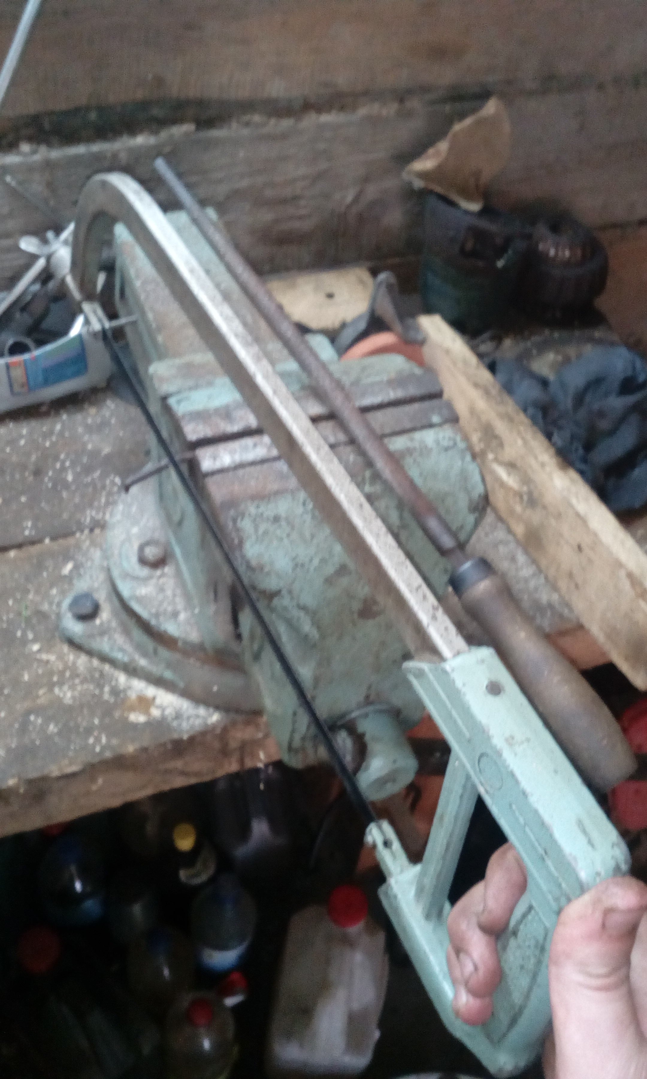

Андрей с Сахалина 446 Жалоба Опубликовано: 3 августа 2020 Всех приветствую! Газик снова в строю. Шкворня установил старые. Под нижние положил шайбы. Подтянул рулевую тягу. Подкрутил карбюратор. В итоге на скорости 65 км в час полёт нормальный) В очередной раз убедился, что имея тиски, ножовку, зубило, напильники и молоток можно изобразить многое 1 Цитата Поделиться сообщением Ссылка на сообщение Поделиться на других сайтах
Казак-берег 26 Жалоба Опубликовано: 3 августа 2020 55 минут назад, Андрей с Сахалина сказал: В очередной раз убедился, что имея тиски, ножовку, зубило, напильники и молоток можно изобразить многое В 21 веке фортуна и точило вроде не в дефиците чтобы руки ножовкой и напильником стирать)). Цитата Поделиться сообщением Ссылка на сообщение Поделиться на других сайтах
Андрей с Сахалина 446 Жалоба Опубликовано: 3 августа 2020 Не, есть ещё места)))) Цитата Поделиться сообщением Ссылка на сообщение Поделиться на других сайтах

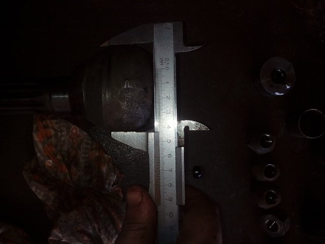

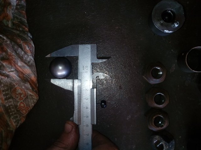

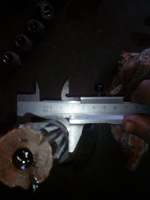

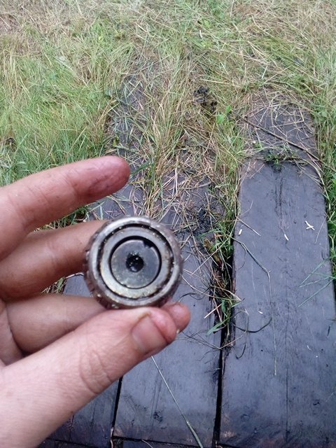

Андрей с Сахалина 446 Жалоба Опубликовано: 3 августа 2020 В резервном мосту стояла такая втулочка. Самодельная. Кособокая. С одной стороны стенка толще Подскажите, с чего шаровая опора? Цитата Поделиться сообщением Ссылка на сообщение Поделиться на других сайтах

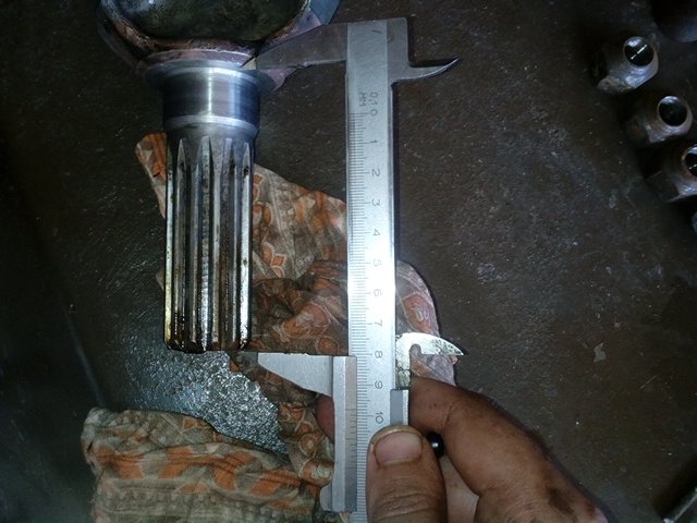

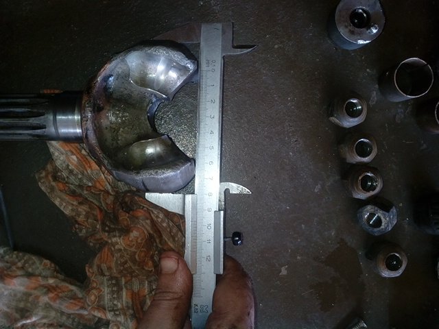

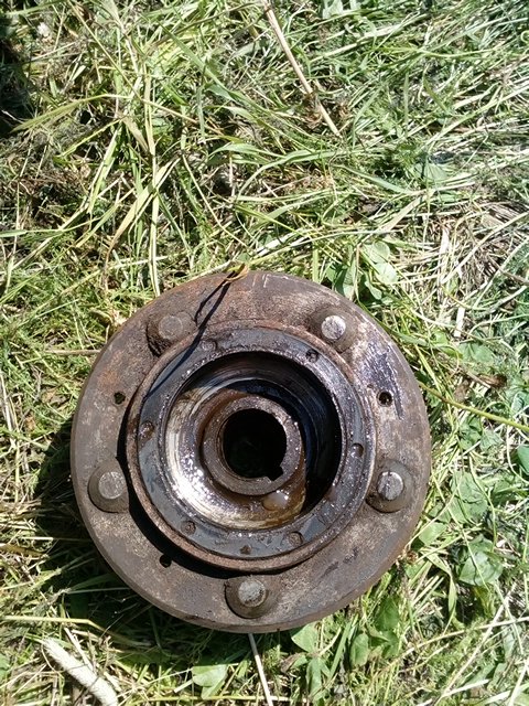

Андрей с Сахалина 446 Жалоба Опубликовано: 3 августа 2020 Вытащил шрус. Одна часть похожа на родную Цитата Поделиться сообщением Ссылка на сообщение Поделиться на других сайтах
