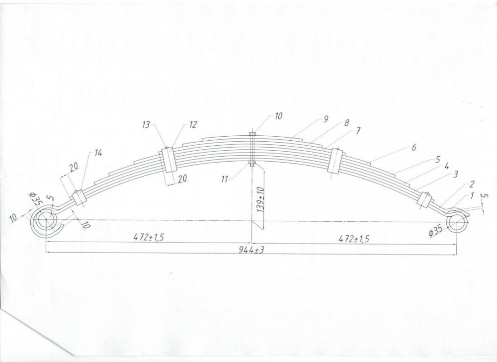

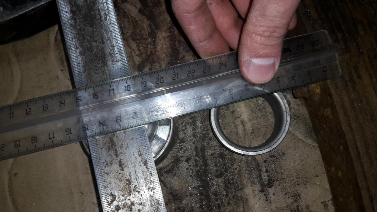

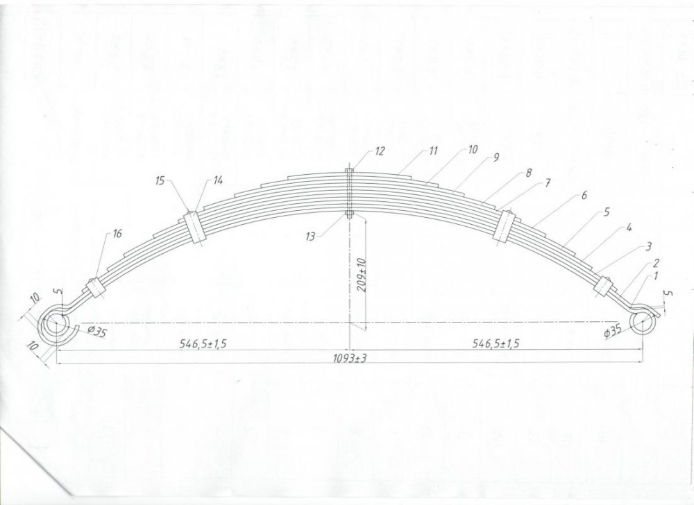

Приветствую.
Поскольку мои рессоры предстовляли собой самосбор, решил купить новые, что оказалось не так просто.
В итоге по одной рессоре приобретены в разных местах, при получении обнаружены различия в прогибе и форме самих листов.
Все видно на фото.
Согласно книге по ремонту прогиб я измерил не верно завтра исправлюсь.
Вопрос почему такая разность если рессоры новые ? Может которая без фасок на листах все же не от газ 69 ?

Без фасок - т.н. ремзаводовская.

Спасибо, была такая мысль. Фото при покупке было издалека не разглядел отсутсвие фасок. Буду другую ставить.
