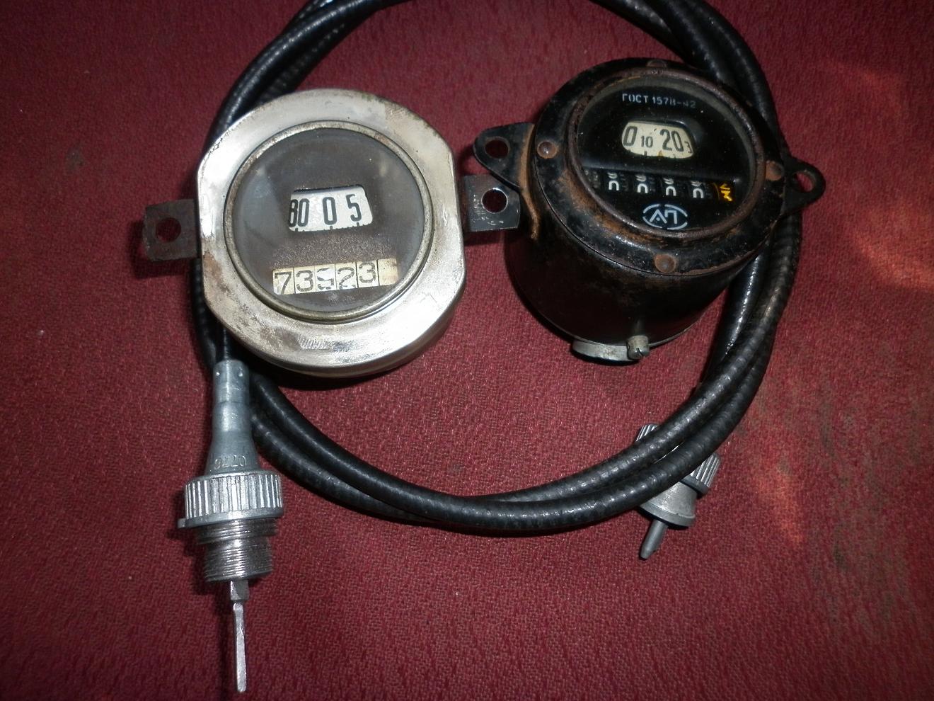

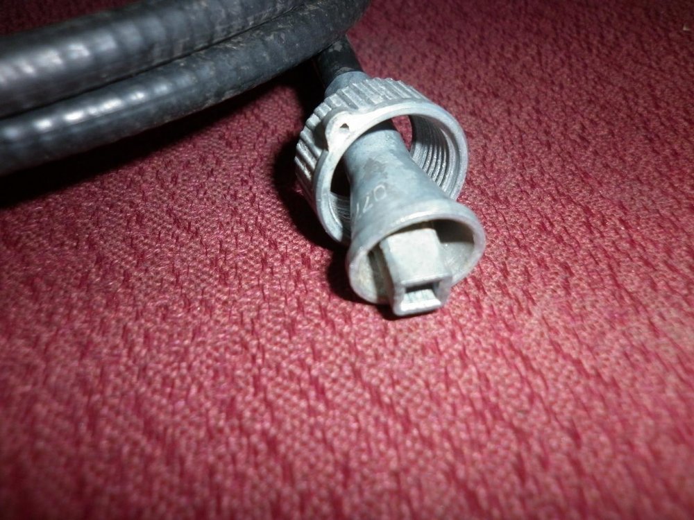

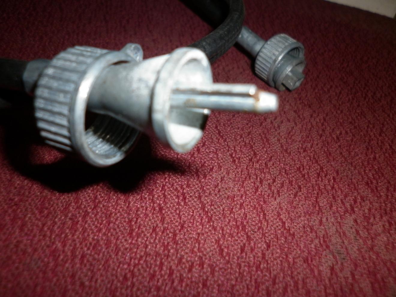

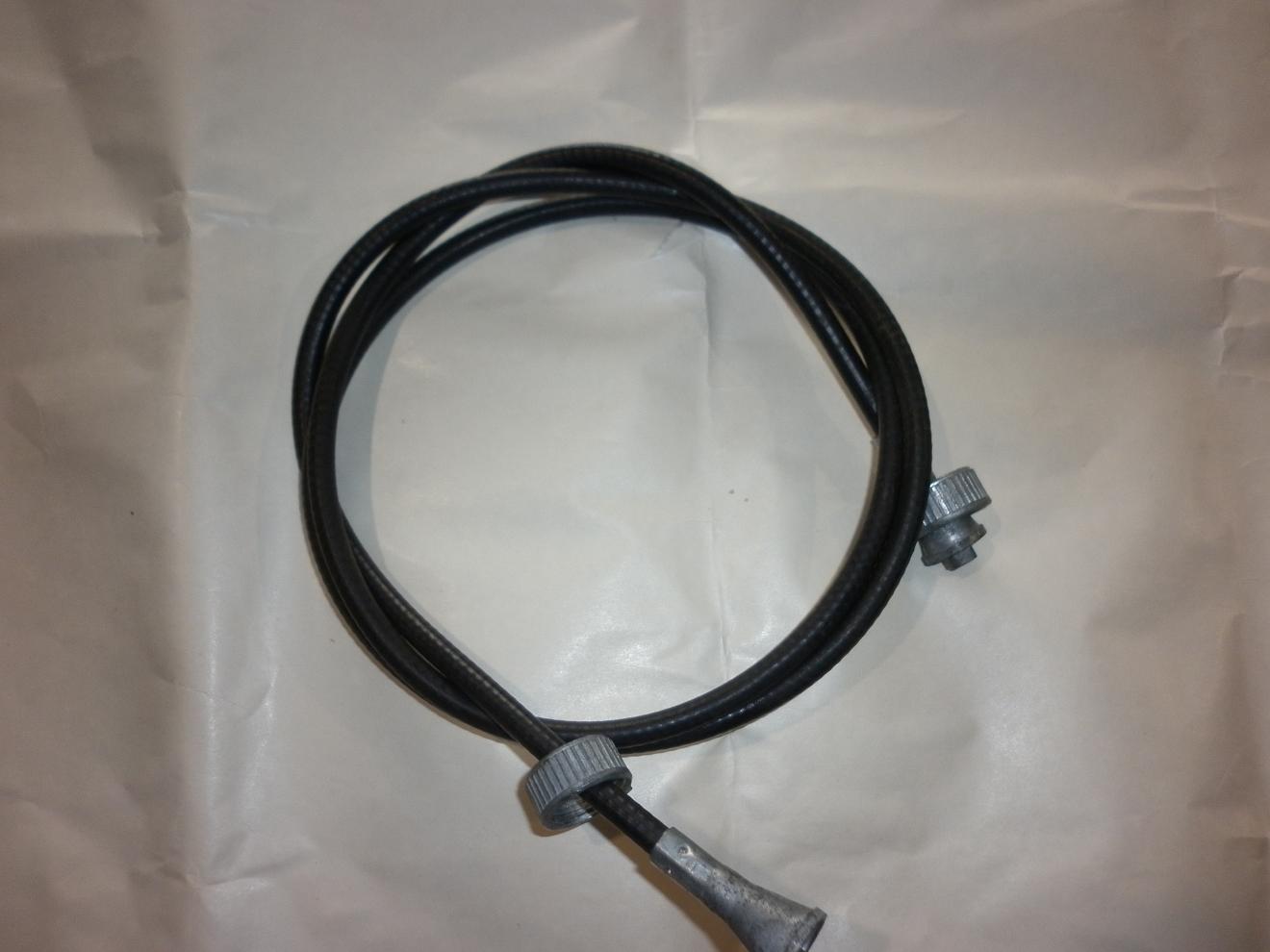

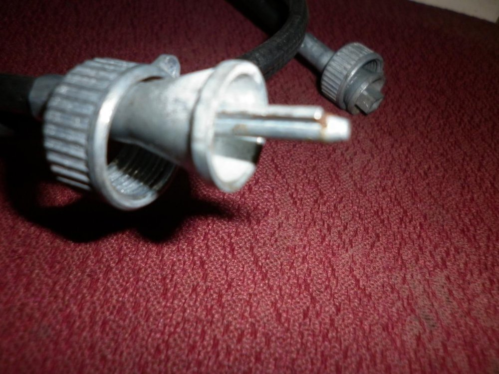

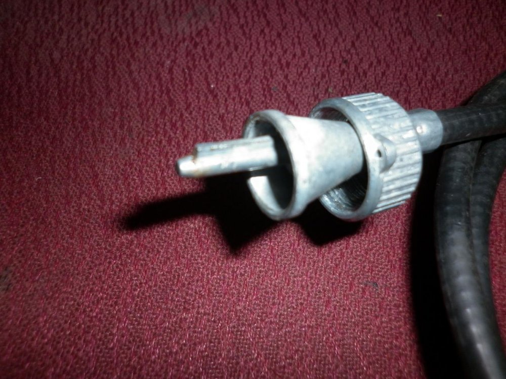

Глебыч 2 267 Жалоба Опубликовано: 17 июля 2017 Нашёл несколько гибких валов,постараюсь поставить на 67-й,через переходник к спидометру. Гайки обе одинаковые,М22х1,5,длина 1,6 м. Цитата Поделиться сообщением Ссылка на сообщение Поделиться на других сайтах

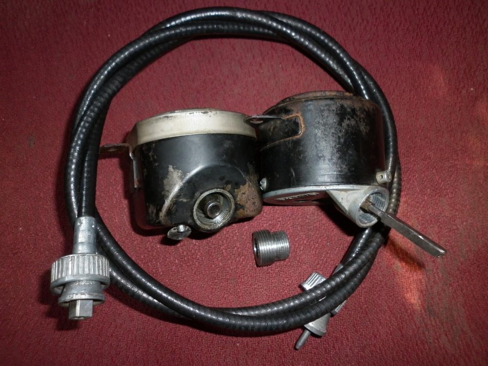

Глебыч 2 267 Жалоба Опубликовано: 18 июля 2017 Сделали переходники,трос можно ставить на родной и штатовский спидометр. 1 Цитата Поделиться сообщением Ссылка на сообщение Поделиться на других сайтах
ap_67 52 Жалоба Опубликовано: 18 июля 2017 (изменено) А еще вариант - вместо гайки на стороне спидометра, одеть металлическую часть от свечи зажигания (резьба подходит). Тогда переходник не нужен. Со штатовским, правда, не прокатит Изменено 18 июля 2017 пользователем ap_67 Цитата Поделиться сообщением Ссылка на сообщение Поделиться на других сайтах
Глебыч 2 267 Жалоба Опубликовано: 18 июля 2017 Гайки на тросу одинаковые,резьба М22х1,5,на раздатку подходит,на спидометр надо делать переходник. Мет. часть от свечи не пробовал. На спидометрах М18х1,25 Цитата Поделиться сообщением Ссылка на сообщение Поделиться на других сайтах
