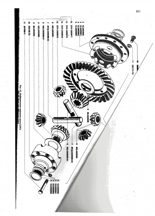

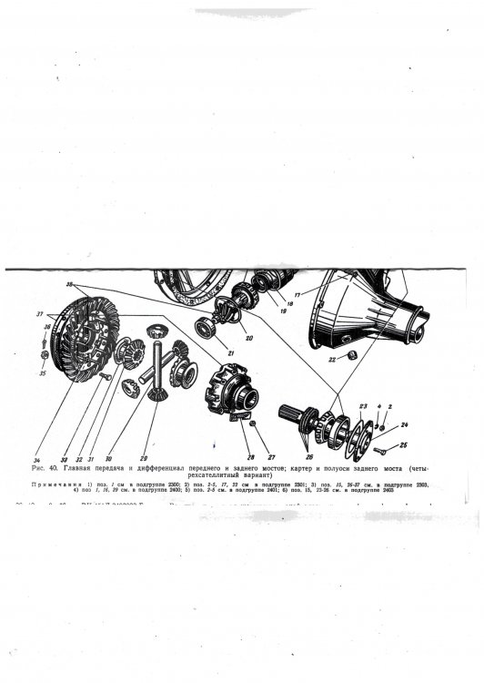

Гога68 1 310 Жалоба Опубликовано: 13 марта 2019 при ремонте моста оказалось что диференциалы и приводы к ним одного типа и второго не взаимозаменяемы. шлицы у шестерен и приводов разные. да и номера по каталогам у них разны 451 и 452. современные приводы из лабаза к диференциалу с шестернями 451 не подходят по шлицам. Цитата Поделиться сообщением Ссылка на сообщение Поделиться на других сайтах
Гога68 1 310 Жалоба Опубликовано: 13 марта 2019 у меня стоял диференциал как на первой картинке. а шрусы 31512-2304060 к нему не подходят. ладно что менять его надо было. раньше об этом не знал. мож кому пригодится Цитата Поделиться сообщением Ссылка на сообщение Поделиться на других сайтах
