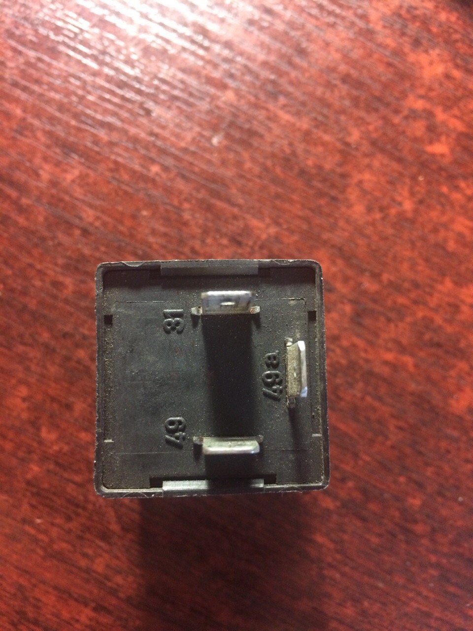

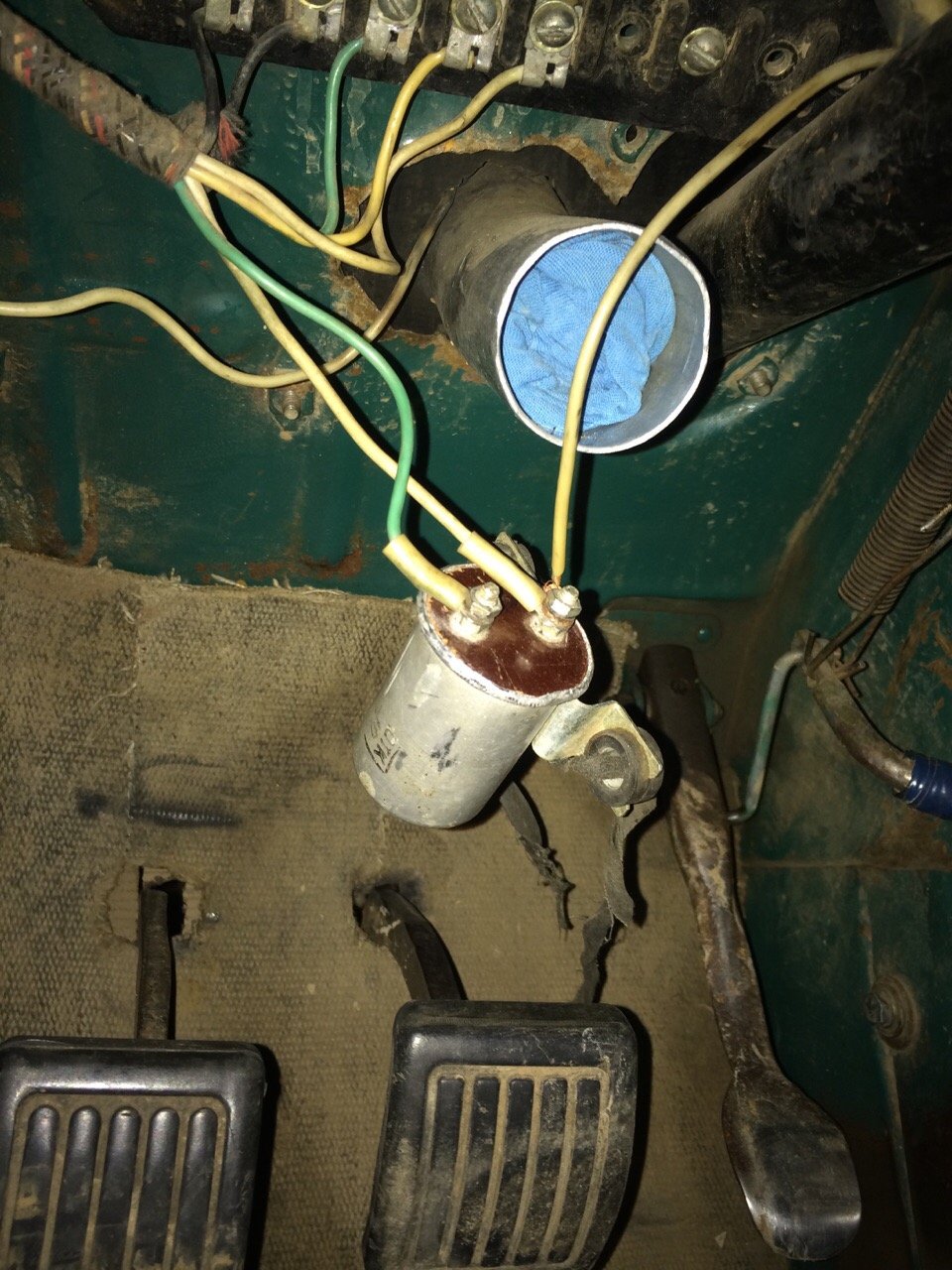

39gaz 3 Жалоба Опубликовано: 28 октября 2019 Старое реле на 2 контакта изжилось, есть 3х контактное реле поворотов, в электрике не силен, может кто подскажет как правильно подключить провода? Если правильно понимаю, 49 к плюсу, 31 масса, 49а это третий провод, на фото старое реле( зеленый это минус или???...) Спасибо за ранее Цитата Поделиться сообщением Ссылка на сообщение Поделиться на других сайтах
Midved 350 Жалоба Опубликовано: 28 октября 2019 Зеленый питание 12+, остальные два на старом реле это поворотники и контрольная лампа. 1 Цитата Поделиться сообщением Ссылка на сообщение Поделиться на других сайтах

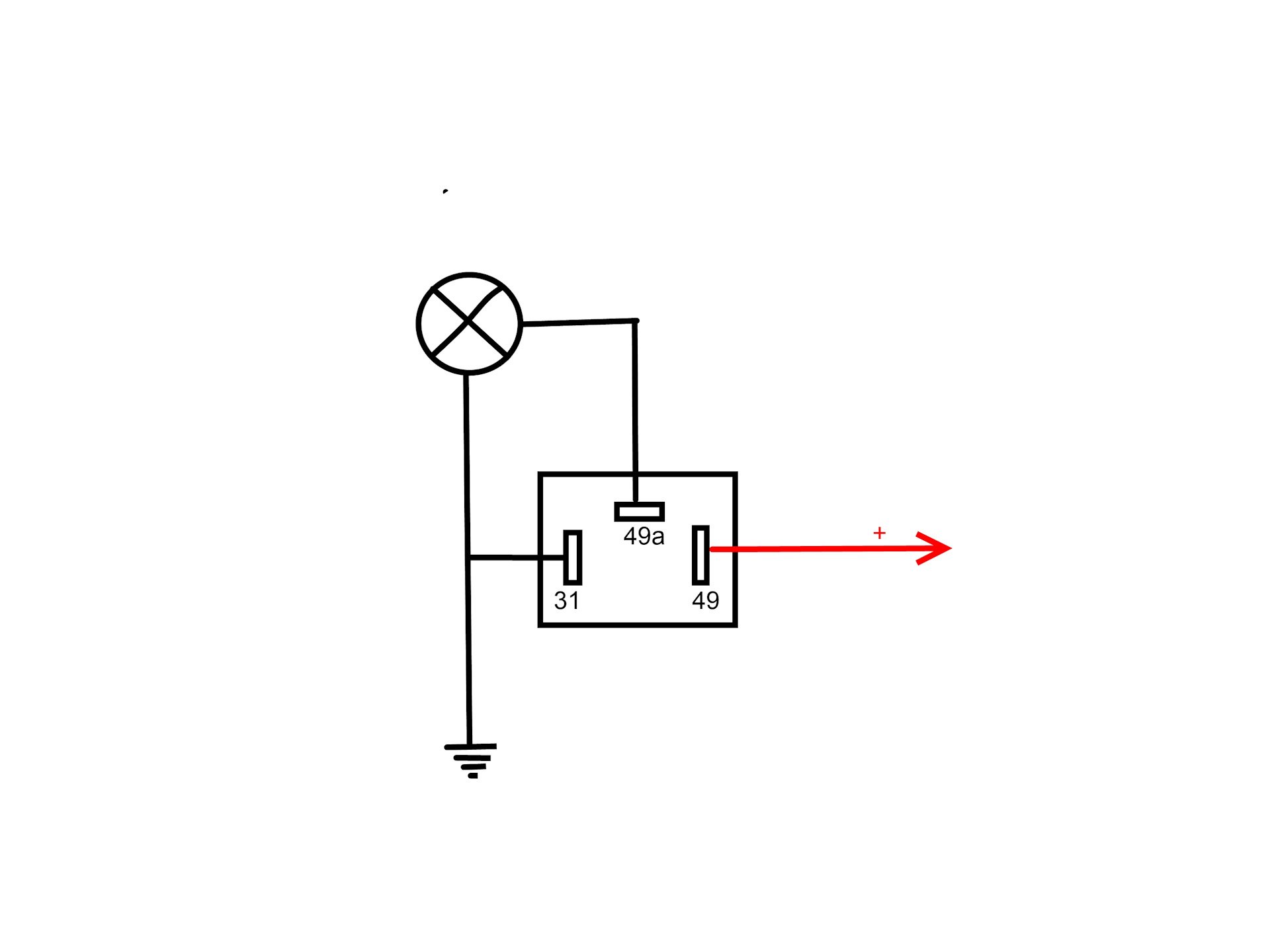

39gaz 3 Жалоба Опубликовано: 28 октября 2019 (изменено) 11 минут назад, Midved сказал: Зеленый питание 12+, остальные два на старом реле это поворотники и контрольная лампа. спасибо за инфу, не подскажите куда провода кидать на новую релюху по цифрам? боюсь напутать Изменено 28 октября 2019 пользователем 39gaz Цитата Поделиться сообщением Ссылка на сообщение Поделиться на других сайтах
Midved 350 Жалоба Опубликовано: 28 октября 2019 1 Цитата Поделиться сообщением Ссылка на сообщение Поделиться на других сайтах
