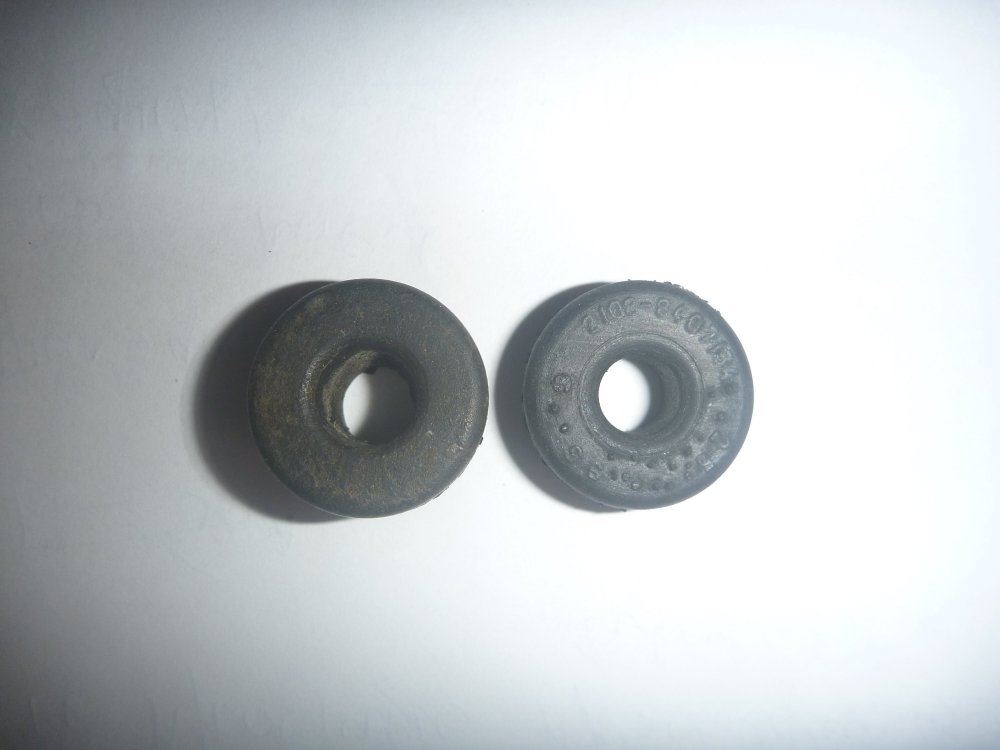

макс 027 71 Жалоба Опубликовано: 20 апреля 2020 Нашел "восьмерочные" свои-в сравнении с оригиналом.... 1 Цитата Поделиться сообщением Ссылка на сообщение Поделиться на других сайтах
Борис Челнинский 466 Жалоба Опубликовано: 20 апреля 2020 А где они стоят в вазе. Похожая та что на держателе капота. Буду брать. Очень похожи. Спасибо. Цитата Поделиться сообщением Ссылка на сообщение Поделиться на других сайтах

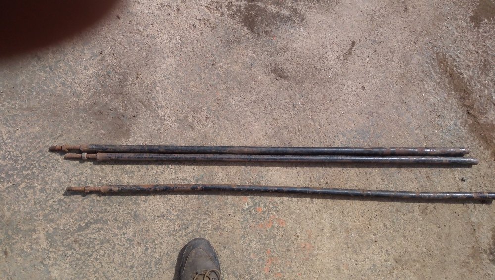

Борис Челнинский 466 Жалоба Опубликовано: 20 апреля 2020 Ещё вопрос по каркасу тента. Передняя и задняя дуга одинаковые? У меня оказались две одинаковые в наличии. И еще- какая длина связей дуг тента задних(их три штуки) 76-600127. У меня все переварены как попало. Спасибо. Цитата Поделиться сообщением Ссылка на сообщение Поделиться на других сайтах

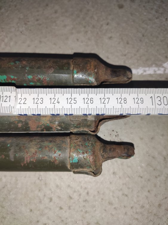

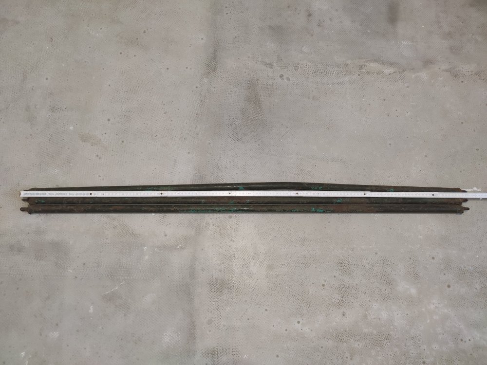

макс 027 71 Жалоба Опубликовано: 20 апреля 2020 К сожалению оригинальных "палок" нет,но мне кто то мерил 128см и штырьки по 1 см по бокам,может кто поправит... Цитата Поделиться сообщением Ссылка на сообщение Поделиться на других сайтах
Борис Челнинский 466 Жалоба Опубликовано: 20 апреля 2020 Цитата Поделиться сообщением Ссылка на сообщение Поделиться на других сайтах
SergeiS 215 Жалоба Опубликовано: 21 апреля 2020 (изменено) Длина между концами 1315мм, длина самой трубки без приваренных наконечников 1265мм, если будут вставляться точёные наконечники соответственно плюс по 25мм. Изменено 21 апреля 2020 пользователем SergeiS Цитата Поделиться сообщением Ссылка на сообщение Поделиться на других сайтах
Борис Челнинский 466 Жалоба Опубликовано: 21 апреля 2020 Отлично ! Спасибо большое. Удачи ! Цитата Поделиться сообщением Ссылка на сообщение Поделиться на других сайтах

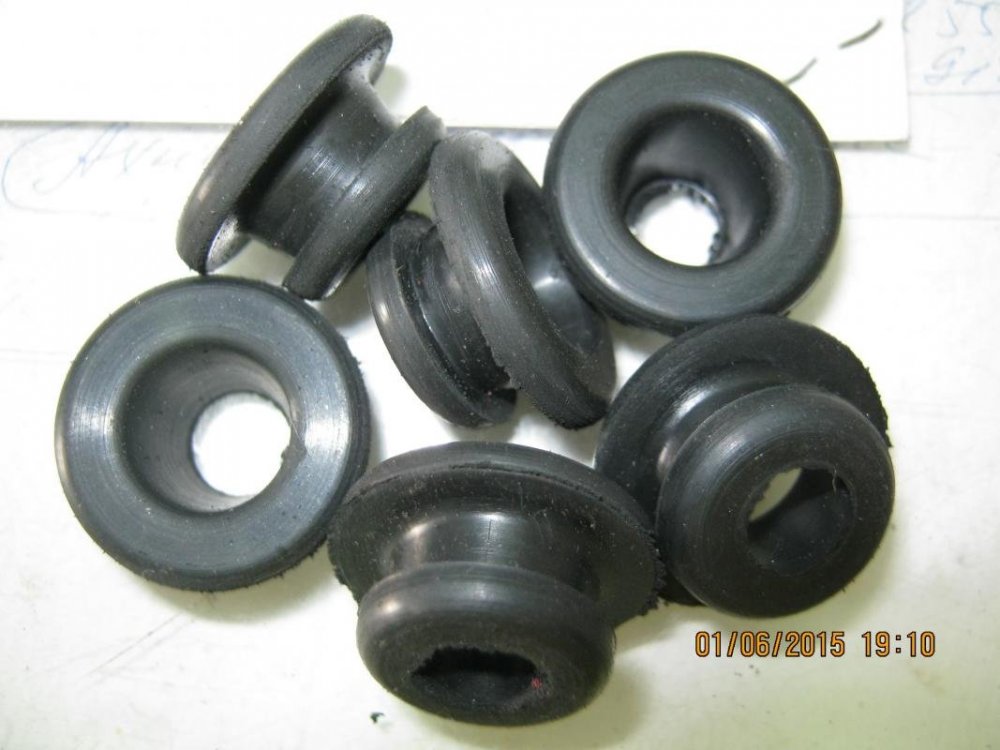

kr@b 17 Жалоба Опубликовано: 25 мая 2020 Идентичные втулки с уазовского каркаса.или с зубила с упора капота.они плотнее держат Цитата Поделиться сообщением Ссылка на сообщение Поделиться на других сайтах
