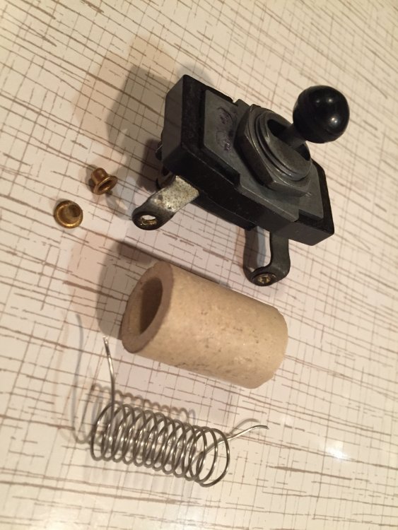

настоящий колхозник 2 Жалоба Опубликовано: 30 мая 2020 Подскажите пожалуйста величину сопротивления резистора на переключателе обдува стекла. Цитата Поделиться сообщением Ссылка на сообщение Поделиться на других сайтах
ВладимирВ 3 339 Жалоба Опубликовано: 30 мая 2020 2--4 Ома Цитата Поделиться сообщением Ссылка на сообщение Поделиться на других сайтах

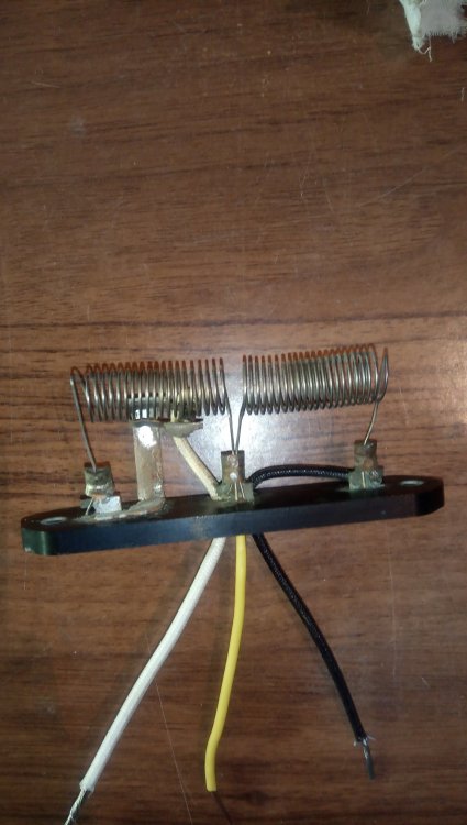

настоящий колхозник 2 Жалоба Опубликовано: 31 мая 2020 bodiaer ответил что все распродал в интернете встречаются в три раза дороже чем у него.Надо выход искать.Валялся у меня резистор от японского кондиционера.Сопротивление одной части 4,1 Ом а второй 4,5 пробовал подключал одну часть-обороты маловаты и спираль греется довольно сильно.Хотел прямо около выключателя с внутренней стороны панели установить но х.з может в воздуховод надо как на кондиционерах делают? Цитата Поделиться сообщением Ссылка на сообщение Поделиться на других сайтах
настоящий колхозник 2 Жалоба Опубликовано: 31 мая 2020 Цитата Поделиться сообщением Ссылка на сообщение Поделиться на других сайтах
настоящий колхозник 2 Жалоба Опубликовано: 6 июня 2020 Вспомнил школьную физику - закон Ома.Соединил эти спирали параллельно, получилось как раз то что надо. 1 Цитата Поделиться сообщением Ссылка на сообщение Поделиться на других сайтах
настоящий колхозник 2 Жалоба Опубликовано: 6 июня 2020 Установил с обратной стороны панели над переключателем. Цитата Поделиться сообщением Ссылка на сообщение Поделиться на других сайтах
