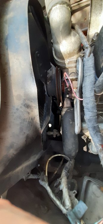

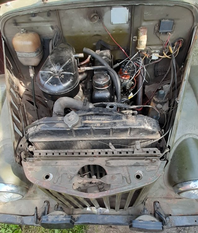

AlexDr 1 Жалоба Опубликовано: 8 июля 2020 Вот так у меня все стоит! - что бы что то открутить, нужно кучу другого снять!( Цитата Поделиться сообщением Ссылка на сообщение Поделиться на других сайтах

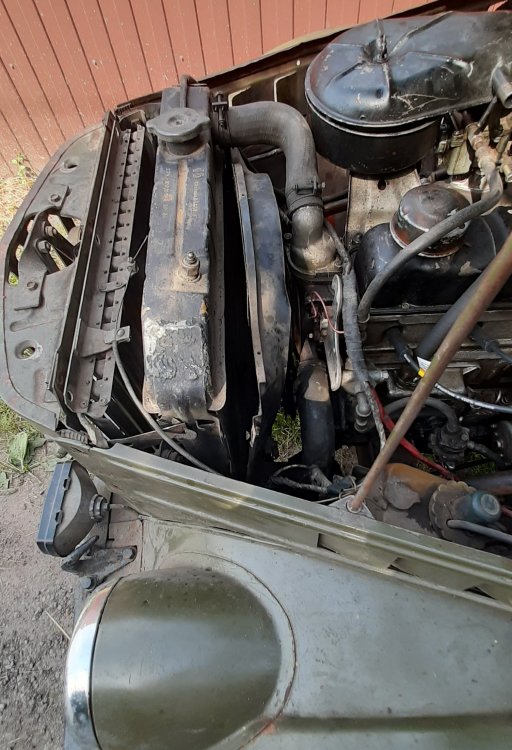

AlexDr 1 Жалоба Опубликовано: 8 июля 2020 (изменено) Да она залипла! - вообще не крутится даже монтажкой!( - как приваренная! Просто хочу ее снять и выкинуть вместе с "мясорубкой"!!!))) Не зная нюансов, проковырялся лишних пару часов, но оказалось все до боналбного просто!!! - открутил бампер, борта с переди вместе с решеткой радиатора и вот он! - свободный и удобный доступ ко всему чему нужно!!! Всем огромное спасибо за участие! Теперь дело за малым - демонтировать все старое и поставить все новое!!! Изменено 8 июля 2020 пользователем AlexDr Цитата Поделиться сообщением Ссылка на сообщение Поделиться на других сайтах
