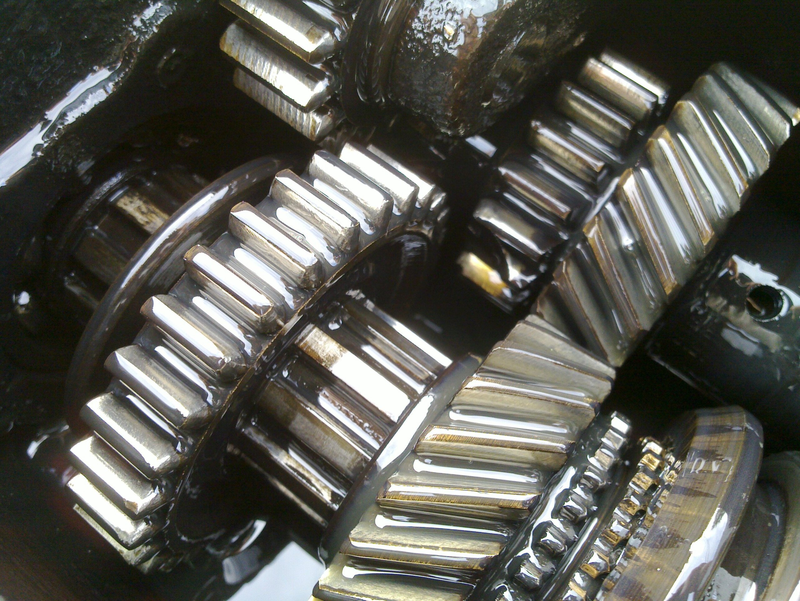

WerNA 215 Жалоба Опубликовано: 12 сентября 2025 Нашлась коробка? Обычно ломаются зубья на промвале или на первичном при втыкани 1-й или задней. От 21-й Волги почти один в один если что, только крышку, и вторичный вал длиннее ну и задник. Шестерни все те же. Если есть время интереснее делать самому, она просто устроена по сравнению с жигулёвской. И потом переключаться осторожно, а лучше первую и заднюю через вторую самое милое дело, чтобы зубья не сломать. На фото моя коробка от газ-21, ездила без двух зубов пока обломки не прилетели обратно в шестерни и не наделали дел, тогда стук вылез и пришлось чинить. Подшипники все новые продаются, синхроны тоже. Цитата Поделиться сообщением Ссылка на сообщение Поделиться на других сайтах
