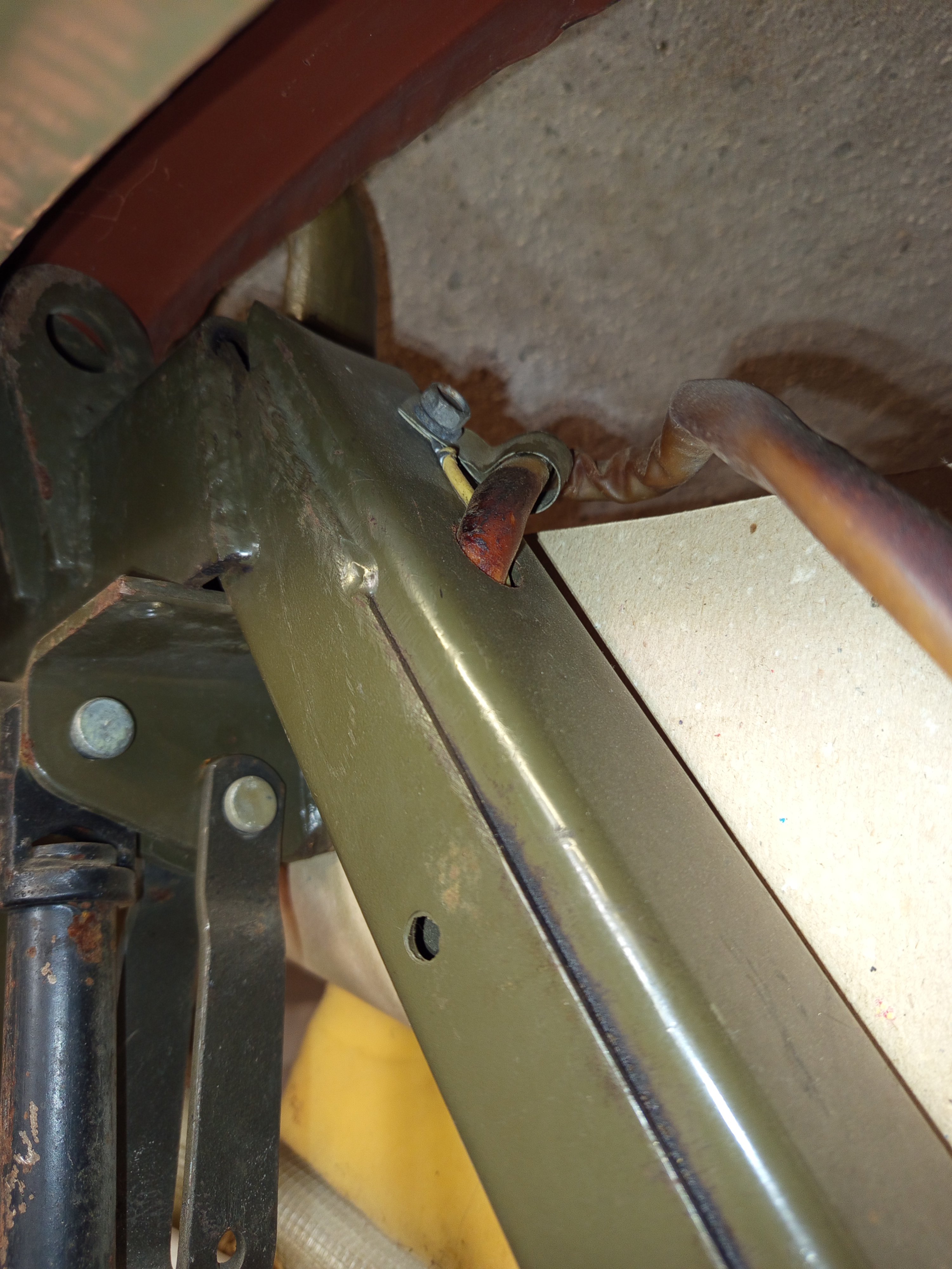

Камрады! Приступили к реставрации прицепа ГАЗ-704 первого поколения. С рундучком который. Прицеп достался без проводки. У кого сохранилась проводка или восстановлено как было. Просьба выложить фото. Интересует все. Где конкретно проложена проводка. В какой оплетке. Чем прикреплена к кузову. В каких  точках, на каких скобках и пр. Может схемы хорошие есть?

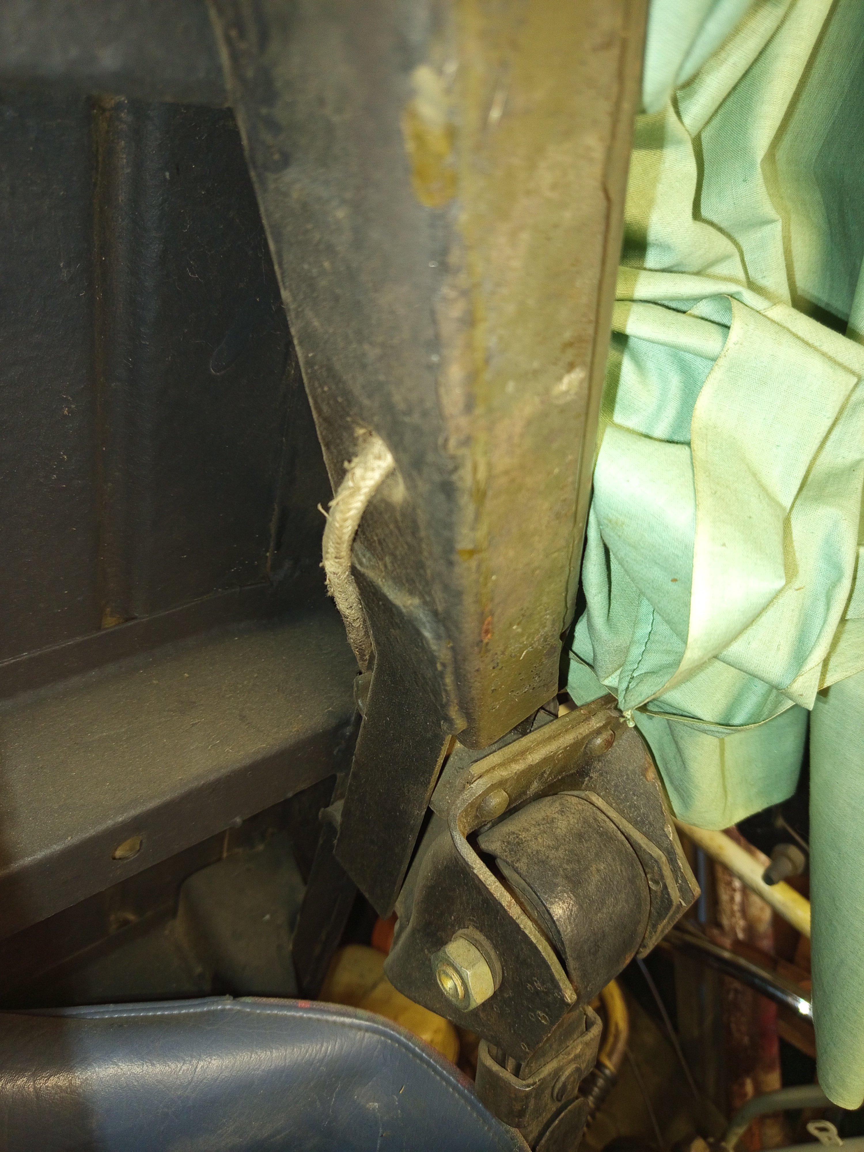

У меня поздний 704-й. Сама проводка отличается от раннего, схему которую надо вам найдете в интернете. Жгут проложен через дышло по левой стороне. Заднюю часть не смогу сфотографировать. А на дышле вот так.
Входит в отверстие и крепиться скобой.
Выходит из дышла и идет в левом лонжероне. Без креплений.

Спасибо, Илья, это поможет
