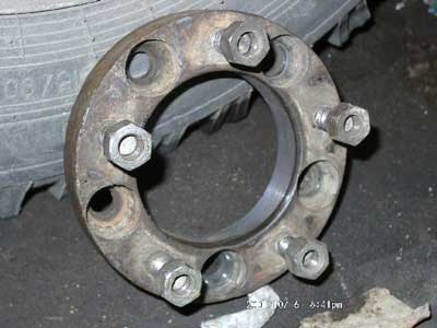

Ablay 2 Жалоба Опубликовано: 14 сентября 2003 Я тут подумал, пошарился по интернету, фото посмотрел. Все таки диски и резина важную роль играют! С технической точки зрения и внешнего вида. У нас диски купить можно, правда дороговато. От каких машин к 69-му еще диски подходят в смысле от каких иномарок? У нас их на разборе по газете "Колеса" валом можно найти. Может кто менял? Да и еще слышал о специальных вставках для расширения колеи. Снимаешь колесо, вставляешь эту вставочку. потом одеваешь колесо. Примерно так вроде делается. Только вот шпильки точить новые придется говорят не хватает старых, чтобы болты закрутить. Целесообразно ли? Как они влияют на машину в целом? Нужно ли новое крепление для них? Думаю, что Вы мой вопрос поняли Цитата Поделиться сообщением Ссылка на сообщение Поделиться на других сайтах
DEN_NIVA 1 Жалоба Опубликовано: 14 сентября 2003 Лучший выбор - это кованые диски. На ГАЗ 69 как и на НИВУ подходят диски с Судзуки Эскудо (Витара). А вот проставки, я не рекомендую. Лучше взять диски с большим вылетом. Благо у японцев богатый выбор. Посмотри в фотогалерее какие колеса у ГАЗ 69 (я присылал) мне кажется это оптимальное решение. 1 Цитата Поделиться сообщением Ссылка на сообщение Поделиться на других сайтах
Вован(Екатеринбург) 0 Жалоба Опубликовано: 14 сентября 2003 диски конечно лучше,но как вариант можно и проставки: ,есть вариант использования стандартных шпилек их всего 10. Цитата Поделиться сообщением Ссылка на сообщение Поделиться на других сайтах
