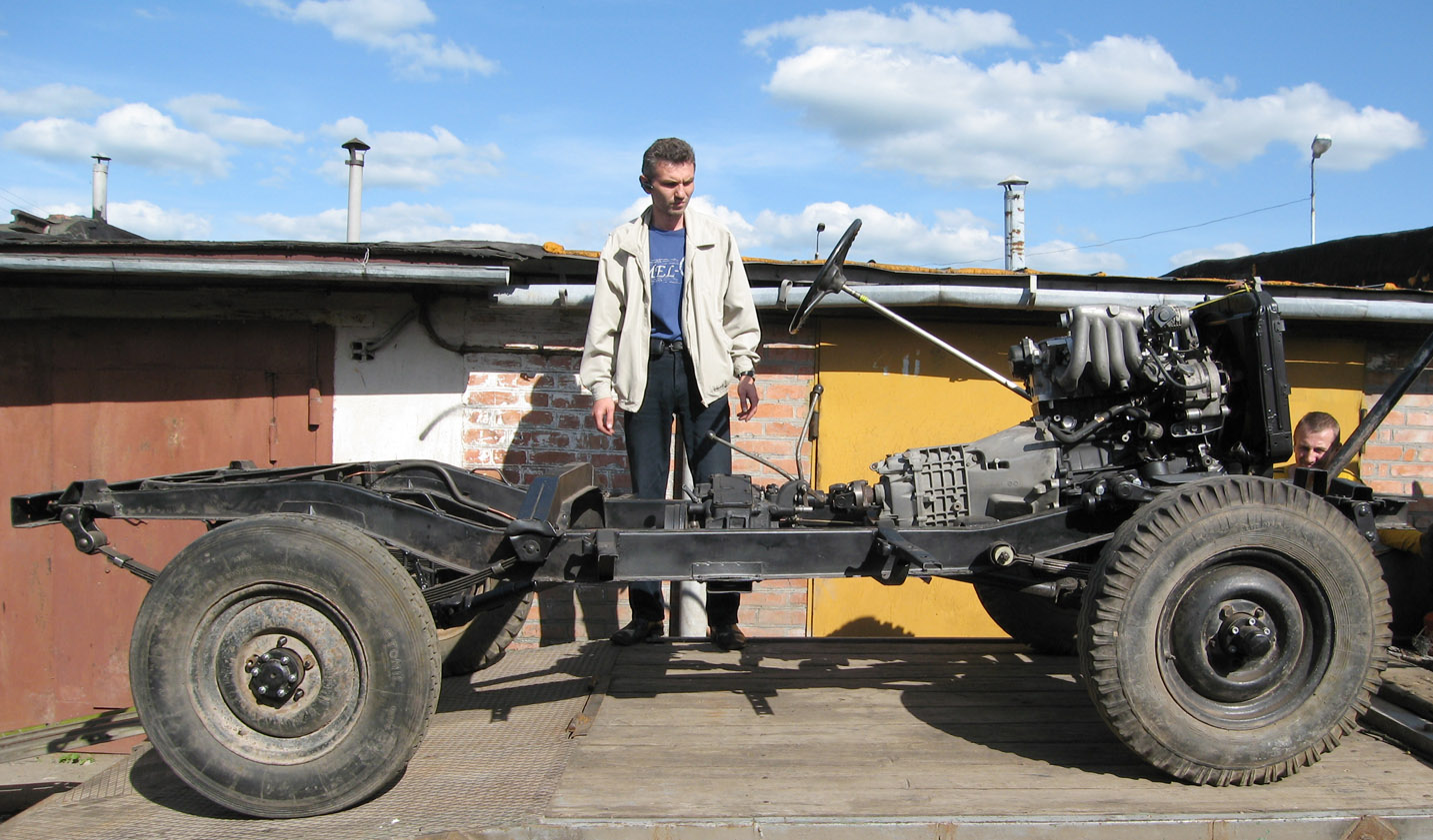

Всем привет! Наконец решился написать, хотя читаю конфу с 2005 года, просто писать было нечго, вопросы меня интересующие находил поиском, а вот теперь, хотя много об этом писалось, хочется какой-то конкретики :) . Машинку строю третий год (из-за нехватки свободного времени) в этом году хотелось бы покататься :rolleyes: .
Машина планируется для поездок на отдых и на рыбалку( в том числе на зимнюю) 130 км в одну и 130 км в другую сторону.
Краткая история:
ГАЗ-69 был в куплен в селе, в ужасном состоянии, но на ходу, 55 км проехали сами, при этом он сожрал 20л бензина, и пополам сломался передний кардан. После инспекции всех механизмов, было принято решение разбирать на атомы. После разборки, оказалось, что собирать то и нечего, в виду негодности запчастей, но с этим я справился: Рама "новая" мосты перебраны, раздатка новая, карданы почти новые.
Двигатель решено было заменить на другой, от иномарки после долгих колебаний решено было взять двигатель и коробку от Опеля Омега, по предварительным замерам подходил идеально, и был вналичии. Двигатель перебрал (на всякий случай, благо дело опелевские запчасти не дорогие).
Прилагаю фотку чаво у меня получилось.
Теперь дело дошло до кузова, педальный блок ставлю от опель вектра, чтоб тросики газа и сцепления подходили.
Вопросы:
1. Установка ВУТ и ГТЦ. У меня есть от Опель Омега, Мерса С, форд, фольваген ЛТ. По педали тормоза идеально Опель, к тому же задняя торозная трубка идеально вкручивается в ГТЦ, на передние нужно будет делать переходники :( но это сделается, теперь собственно сам вопрос:
Хватит ли объема ГТЦ Опель Омега для любимого ГАЗ-69?
2. Лифт кузова. Хочется 33 колеса. Или мож 31 хватит? По лифту вопрос:
Какой толщины нужны прокладки для 33 резины?
Газ-69, 1963; Peugeot 605

Да супер! А по конкретней что за двигусик, хароктеристики! И если есть фоты места крепления к раме двигателя и кпп!

Двигатель C20NE, инжекторный, 2,0л 1993 года выпуска, фотки в моем альбоме http://www.gaz69.ru/...x.php?cat=11199
Подушки двигателя Нива, под коробку, то ли Москвич, то ли Волга, траверса родная Опель Омега, переходную шайбу заказывал на заводе.
НЕ пинайте сходу, делалось из подручных материалов. С механикой дружу с детства!

Да, забыл, КПП 5-ступенчатая механика, не люблю автоматы :D
Если кто вдруг решится, ставить такой силовой агрегат, поделюсь опытом, но.... по-позже, кода соберу до все конца!!! :D

ОЧ качественно и хочется пожелать успехов! Двиг сам ищу другой 402-й меня достал и тупая УАЗовская КПП точне она не тупая. а сделна больше для бездорожья! Вот ищу 406-й. но по вашим фоткам двиг так хорошо прям вписывается....

Если не опоздал.ГТЦ подойдет любой,главное зазоры колодок.и их качество.С движком молоток,НО!!! висячие Г кронштейны смущают?ВИБРАЦИЯ!!! Перемычка под КПП! Шоп сальник КВ иль перевичного вала а также выжимной,фередо поменять ; КПП вместе с двиглом выдергивать! Или развид?!!! И главное. На входе более 100лошадей вместо 50,на выходе 35дю а не 30!!!! МОСТЫ!!! Извеняюсь но подумать есть над чем.
P.S. ГАЗ 69 Двигло FORD 2.0 DOHC КПП 5ст со съемной перемычкой раздатка переделана на одну ручку(элементарно)в данный момент переделываю мосты,подвеску.
