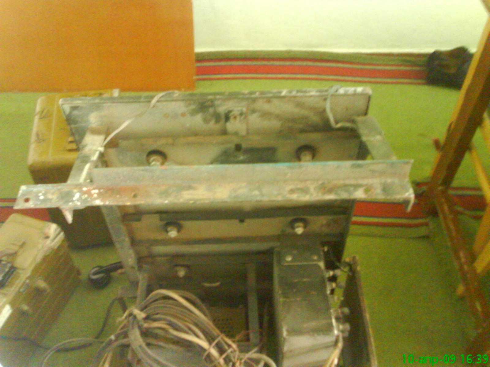

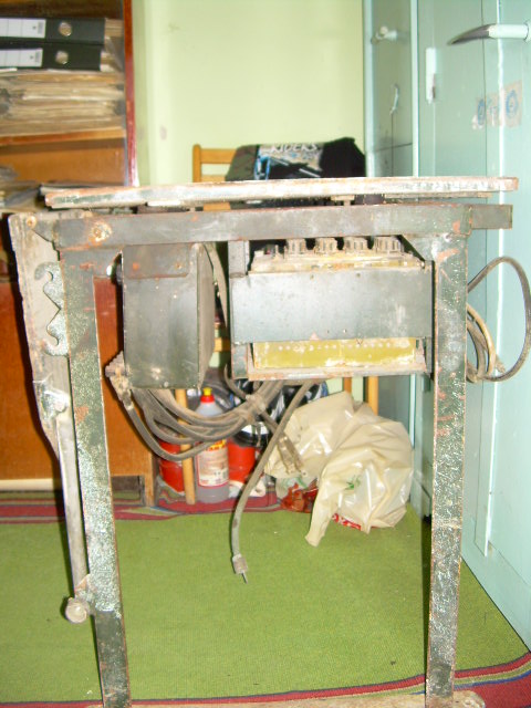

Пианист 1 Жалоба Опубликовано: 10 апреля 2009 (изменено) Вопрос к музыкантам (Пианист) и хищникам (Лев).Чем будем запитывать свои рации в автономном режиме? Что-то аккумуляторов КНП-20 не попадается... Вопрос интересный. Родные аккумуляторы шелочные, мне говорили, что якобы подлежат восстановлению. Ежели нет, то ИМХО мотать трансформаторы. Радиостанции внутри состоят из блоков и два аккума питают каждый определённые блоки. По схеме можно посмотреть. На предыдущих фото видно два блока аккумуляторов, есть надежда. что вот их можно заменить автомобильными. А вообще в КШМ-ках на 66-х Газах есть маленькая электростанция. По этому вопросу могу проконсультироваться у нас в обсерватории у умных людей . Лев, вот то, что ты просил. Размеры таковы: А (по уголку) - 790 мм, А1 (крышка стола) - 850 мм, В- 850 мм, С - 650 мм, С1 (короткая сторона)-190 мм, Д(от стойки до стойки)-470 мм, Д1(полностью уголок)- 525 мм, Д2(противоположная нижняя)- 550 мм, ширина стороны уголка 35 мм. Ну и фотки: Изменено 10 апреля 2009 пользователем Пианист Цитата Поделиться сообщением Ссылка на сообщение Поделиться на других сайтах

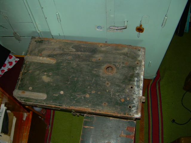

Пианист 1 Жалоба Опубликовано: 10 апреля 2009 По поводу крепления радиостанций. на крышке в левом углу металлические выемки, это для рёбер 105-й радиостанции. 104 и её блок питания имеют по 4 ножки, которые встают в отверстия на крышке стола. Большое отверстие предназначено для питающих проводов. На фото видно, что как раз над отверстием из блока питания должен выходить провод. Правда его я к сожалению никак не могу отыскать. Правда крепления всего этого я пока ещё не прикрутил к столу. Как сделаю, сфотаю и выложу. Цитата Поделиться сообщением Ссылка на сообщение Поделиться на других сайтах

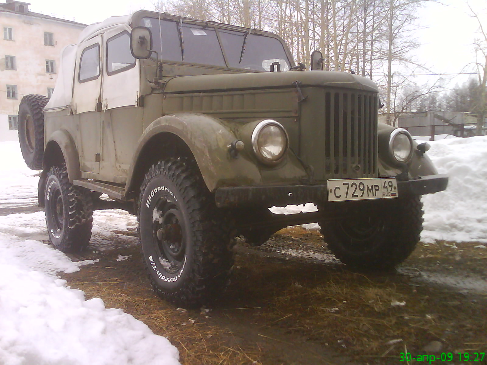

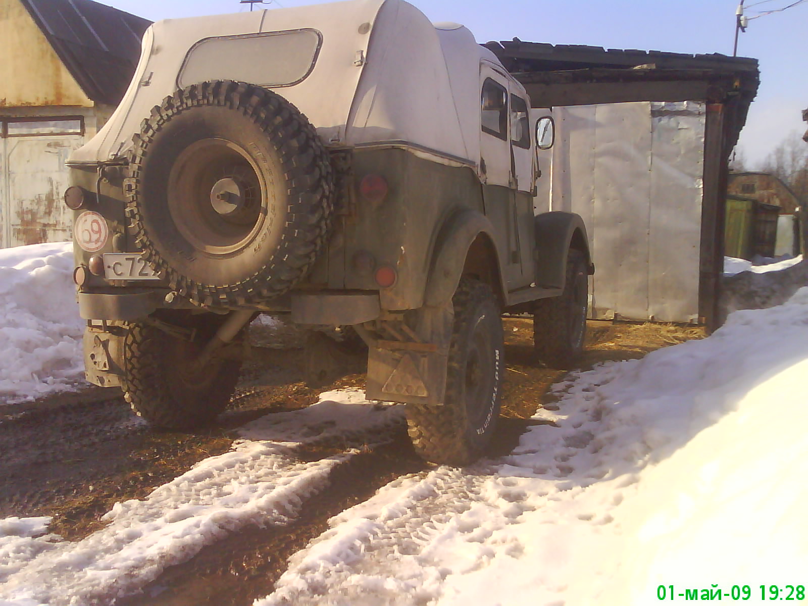

Пианист 1 Жалоба Опубликовано: 1 мая 2009 Какой же это офф? Давай подробности про своего Козлика !!! Ну вот пару фоток. Уже обул его в Гудрич 33*10,50 R15. Идеально встала. Родной двиг справляется, да и газик был лифтован до меня, причём без проставок, серьг и прочего. Цитата Поделиться сообщением Ссылка на сообщение Поделиться на других сайтах

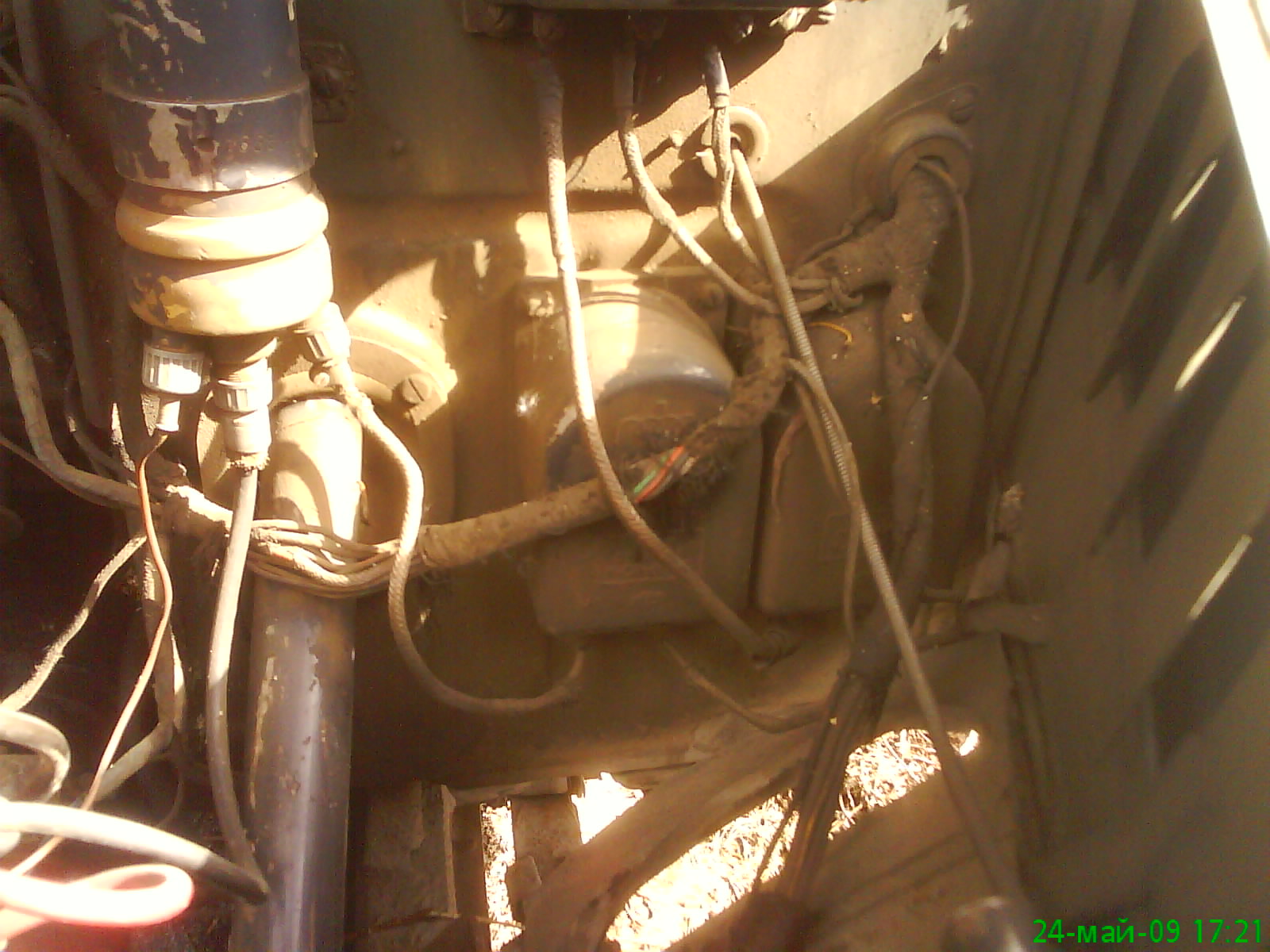

Пианист 1 Жалоба Опубликовано: 27 мая 2009 Вот, Лев, посмотри. у тебя такие штуки стоят? Это шумоподавители. Катушка такая у тебя? Цитата Поделиться сообщением Ссылка на сообщение Поделиться на других сайтах
