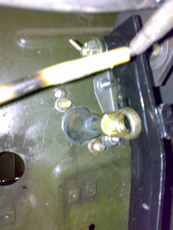

Сначала размечаем нижнее отверстие крепления ( у меня немного низковато, пэтому дам расстояния с поправками) - от нижнего левого крепления(шпильки) педалей нужно отступить влево 1,5см и вверх 1,5см. и сверлим отвестие под шпильку ГЦС.(я вверх не отступал, и так как моторный щит немного наклонен то и ГЦС встал под небольшим наклоном и отверстия в штоке ГЦС и педали сцепления не совпало - это не страшно, но лучше делать ровно)
