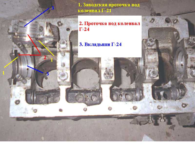

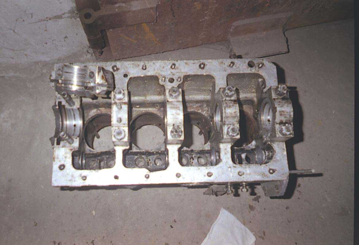

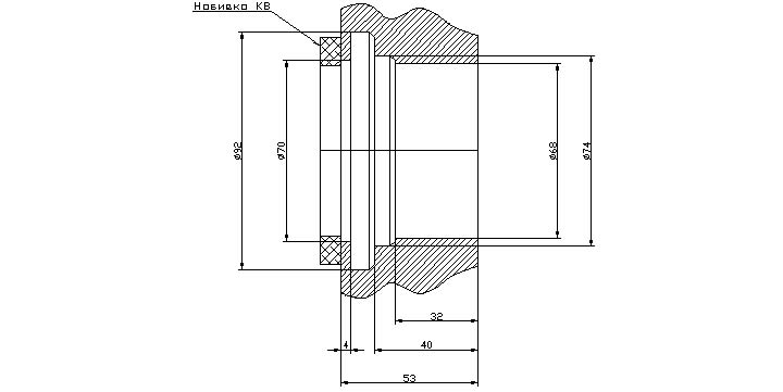

strangecar 948 Жалоба Опубликовано: 22 сентября 2006 Автор Дмитрий (Саратов): В двигатель УАЗ (451М) или Г-21 подходит только коленвал от Г-21 - у него маслоотражающий бурт (со стороны маховика) ближе сделан к маховику. А у коленвала Г-24 бурт сделан ближе к коренной шейке. Блок имеет проточенную канавку под этот бурт. Соответственно, если ставить коленвал Г-24, то придется профрезеровать еще одну канавку, рядом с заводской. А ставить его приходится из-за отсутствия в магазинах коленвала Г-21 (как мне сказали, такой коленвал, уже не видели 3 года). Может в других городах полегче, можно еще найти. Примечание: если двигатель Г-24, ЗМЗ-402, УМЗ-417, УМЗ-421, то этой переделки не требуется. Фотографии и чертежи (кликните для увеличения в отдельном окне): Скачать чертеж в формате Autocad Цитата Поделиться сообщением Ссылка на сообщение Поделиться на других сайтах
