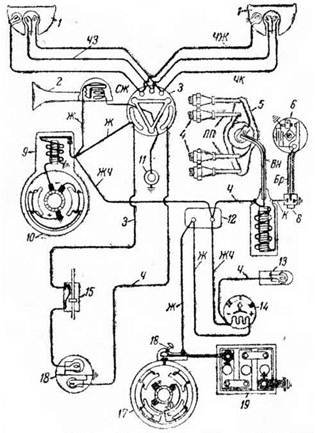

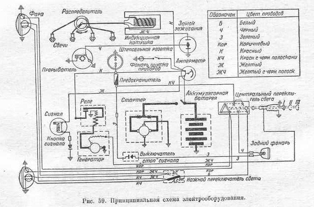

      Шайтан! И правда. По схеме видно, что так и есть. Но с таком виде работает.. Схемы 67-го и АА

      А фотку можно взглянуть - как подключен гена? Напряжение возбуждения естественно подается- без него не будет работать.На схеме же видно все:
      - на массе гены постоянно + 6 вольт должно быть
      - тот контакт гены, который на реле обратного тока выходит - с него снимаем -(минус) 6 вольт в сеть автомобиля - может выдавать до 10 вольт (если крутить как следует).  Этот контакт гены оставляем для теста свободным - на нем будем мерить напряжение. реле обратного тока для теста можно убрать пока.
      - тот контакт гены, который второй - на него подается +6 вольт. Это и есть возбуждение. По идее нужно подавать через резистор, расположенный в ЦПС - этим резостором регулируется напряжение подаваемое на возбуждение, соответственно регулируется выходное напряжение гены (реле регулятора то нету). Но можно и тупо +6в без всякого резистора - тогда гена будет работать на максимум.
      Крутим гену. Измеряем напряжение (минус) на свободном контакте гены.
