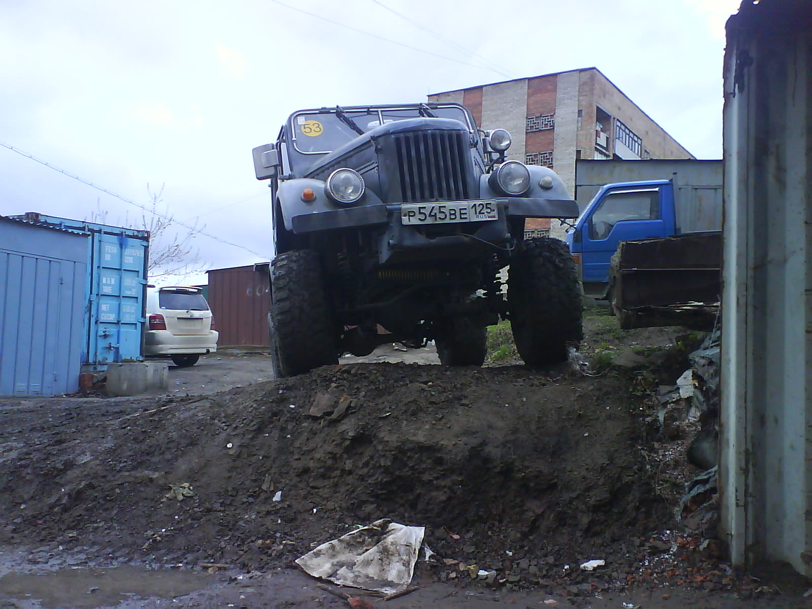

herson67 4 Жалоба Опубликовано: 30 июня 2009 а гур планируете устанавливать? рулевой редуктор стоит от крузер 60 Цитата Поделиться сообщением Ссылка на сообщение Поделиться на других сайтах
herson67 4 Жалоба Опубликовано: 30 июня 2009 машина готова только без покраски, но я третий раз переделываю ей подвеску Цитата Поделиться сообщением Ссылка на сообщение Поделиться на других сайтах

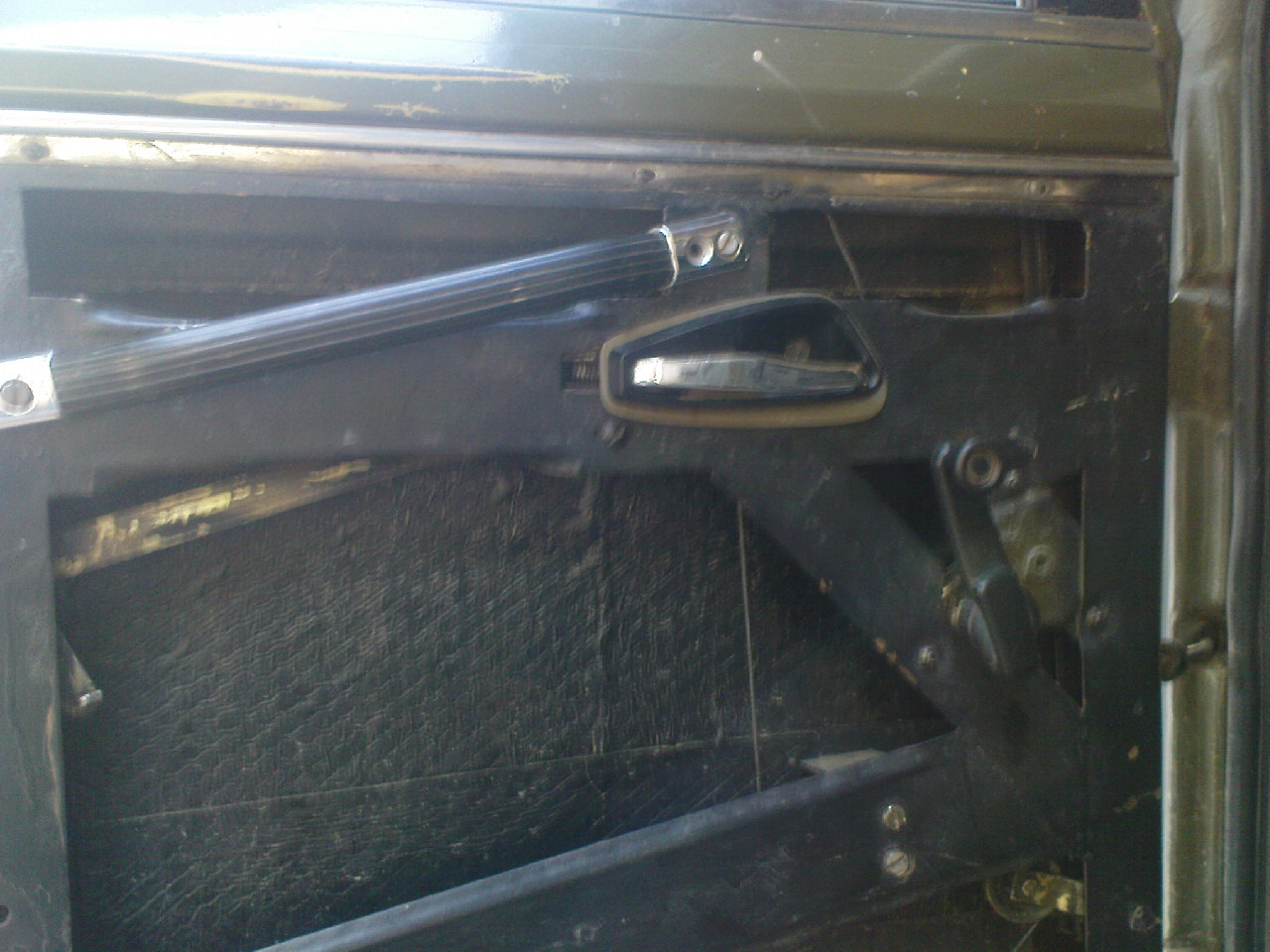

viktormva 0 Жалоба Опубликовано: 18 сентября 2009 Покажи двери. Они у тебя с нормальным стеклоподьемником? Цитата Поделиться сообщением Ссылка на сообщение Поделиться на других сайтах
Kolian 0 Жалоба Опубликовано: 19 сентября 2009 (изменено) ухи двигателя родные?подушки двигателя от каво от какой машины? Изменено 19 сентября 2009 пользователем Kolian Цитата Поделиться сообщением Ссылка на сообщение Поделиться на других сайтах
herson67 4 Жалоба Опубликовано: 29 сентября 2009 ухи двигателя родные?подушки двигателя от каво от какой машины? подушки от этого же дизеля QD-32 Цитата Поделиться сообщением Ссылка на сообщение Поделиться на других сайтах

VOLK4X4 26 Жалоба Опубликовано: 9 декабря 2010 Покажи двери. Они у тебя с нормальным стеклоподьемником? Антолик , что это за ДВЕРИ ? Цитата Поделиться сообщением Ссылка на сообщение Поделиться на других сайтах
