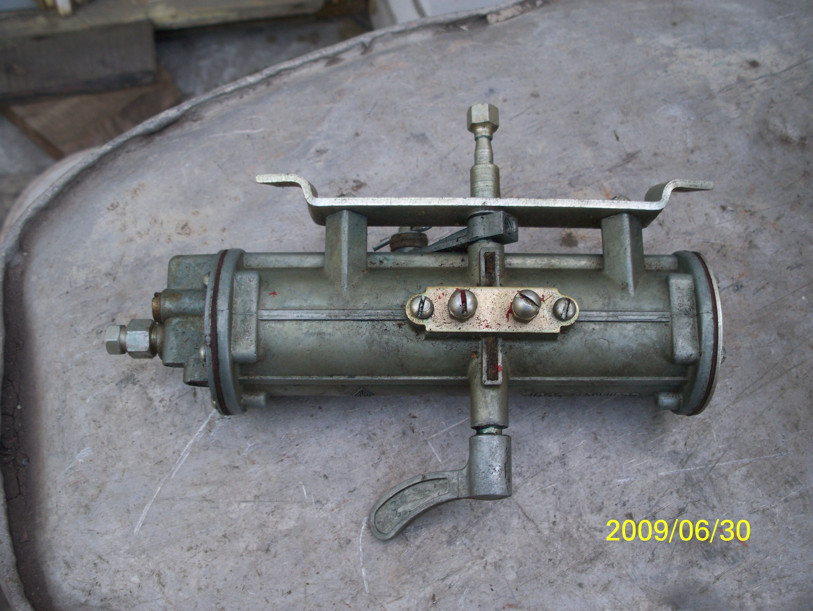

На сколько я помню это новые механизмы дворников применяемых для ГАЗ 51, Зил 157
есть желание продать или обменять на нужное мне железо.
От 157 сей девайс. На 51м компрессора не было, а механизм от воздуха "пашет"...
Позволю себе не согласится. трубка от механизма идет к коллектору во всасывающий канал. по крайней мере на 67 так. и на 51 первых выпусков также стояли механизмы дворников от 67

На 63-м точно не такие были, там раздельные на каждый дворник.

На 63 водительский через пневмо от колектора, пассажирский ручной

Оба пневмо на 63м, + наличие ручек для помощи.
http://photofile.ru/.../#mainImageLink
из под карба в моторный щит уходит трубка медная, на которую дальше надета резиновая ( в левый угол) - ваккуумный привод.
http://photofile.ru/...8356/125692832/ в левом углу виден привод со стороны пассажира, круглая пимпочка - включающая дворник, ручечка - вспомогательная.
http://photofile.ru/...8356/125692869/ водительская сторона - все еще более наглядно.

теперь могу сказать точно ч то на газ 63 стоят дворники от газ 67 только на 67 один.

Так сей девайс на 67 стоял? Сегодня мне такой подсуетили. И 67 есть в наличии :)
