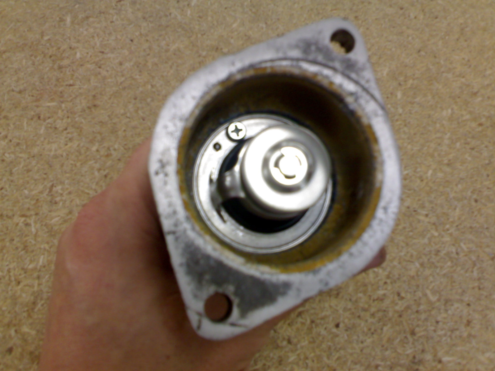

Так встает в корпус 21го термостата.
http://www.gaz69.ru/...p...=1022&pos=0
W52E - 88 написано на коробочке
Всё правильно, только зря из термоса клапанок выдрал. Надо было сделать под него проточку в корпусе:
(Кстати, я себе установил термостат от какой-то Хонды, на 78 градусов.)
