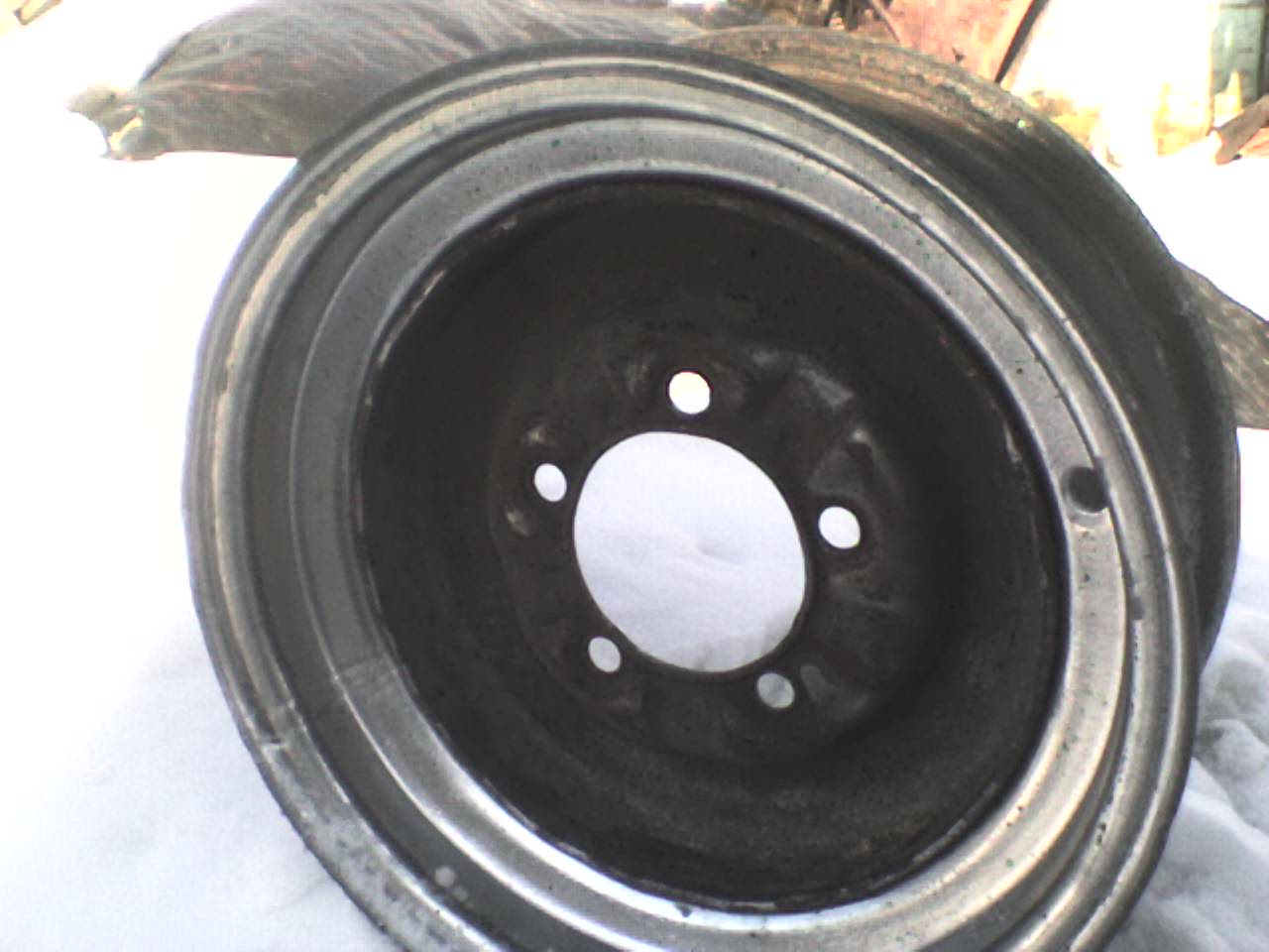

Мидхатыч 14 Жалоба Опубликовано: 16 марта 2010 (изменено) Всетаки установил полностью 21 мост,если не хватит сжатия на шлицах то это решаемо(ездить хочется уже) стою и думаю как правильно сделать ,какие шайбы подложить,просвет уменьшился. Решил проблему как увеличить колею,высверлил элекрозаклепки и перевернул внутреннюю обойму ну и задвинул ее немножко глубже(колея увеличилась на 12см) Изменено 16 марта 2010 пользователем Мидхатыч Цитата Поделиться сообщением Ссылка на сообщение Поделиться на других сайтах
