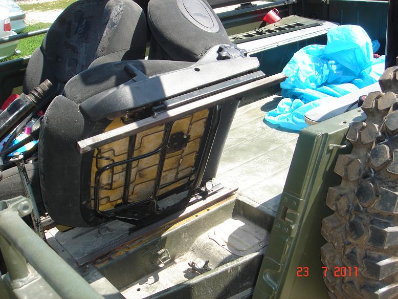

sicic 2 Жалоба Опубликовано: 23 июля 2011 Укомплектовал навесным движок:стартер,динама,вакуум,карб 4178,трамблер бесконтактный и катушка и комутатор от 2108. Приладил пидали от НИССАН и поставил тросовой привод на карб. Цитата Поделиться сообщением Ссылка на сообщение Поделиться на других сайтах
bolshoy74 49 Жалоба Опубликовано: 8 августа 2011 Хороша машинка!С чего сидения?Откидные или нет?Сейчас для меня насущный вопрос,а твои смотрятся неплохо. Цитата Поделиться сообщением Ссылка на сообщение Поделиться на других сайтах
Вячеслав 7 565 Жалоба Опубликовано: 8 августа 2011 (изменено) есть два ОПЕЛёвских сиденья...с регулировками и прочим добром...отдам так.................раз вопрос насущный Изменено 8 августа 2011 пользователем Вячеслав Цитата Поделиться сообщением Ссылка на сообщение Поделиться на других сайтах
bolshoy74 49 Жалоба Опубликовано: 9 августа 2011 (изменено) есть два ОПЕЛёвских сиденья...с регулировками и прочим добром...отдам так.................раз вопрос насущный Грех смеяться...ЭЭх!Я б с удовольствием,да за морем телушка...Далековато ехать за сидухами,а пересылка золотая выйдет...(хороший казан у Вас на фото!) Изменено 9 августа 2011 пользователем bolshoy74 Цитата Поделиться сообщением Ссылка на сообщение Поделиться на других сайтах
