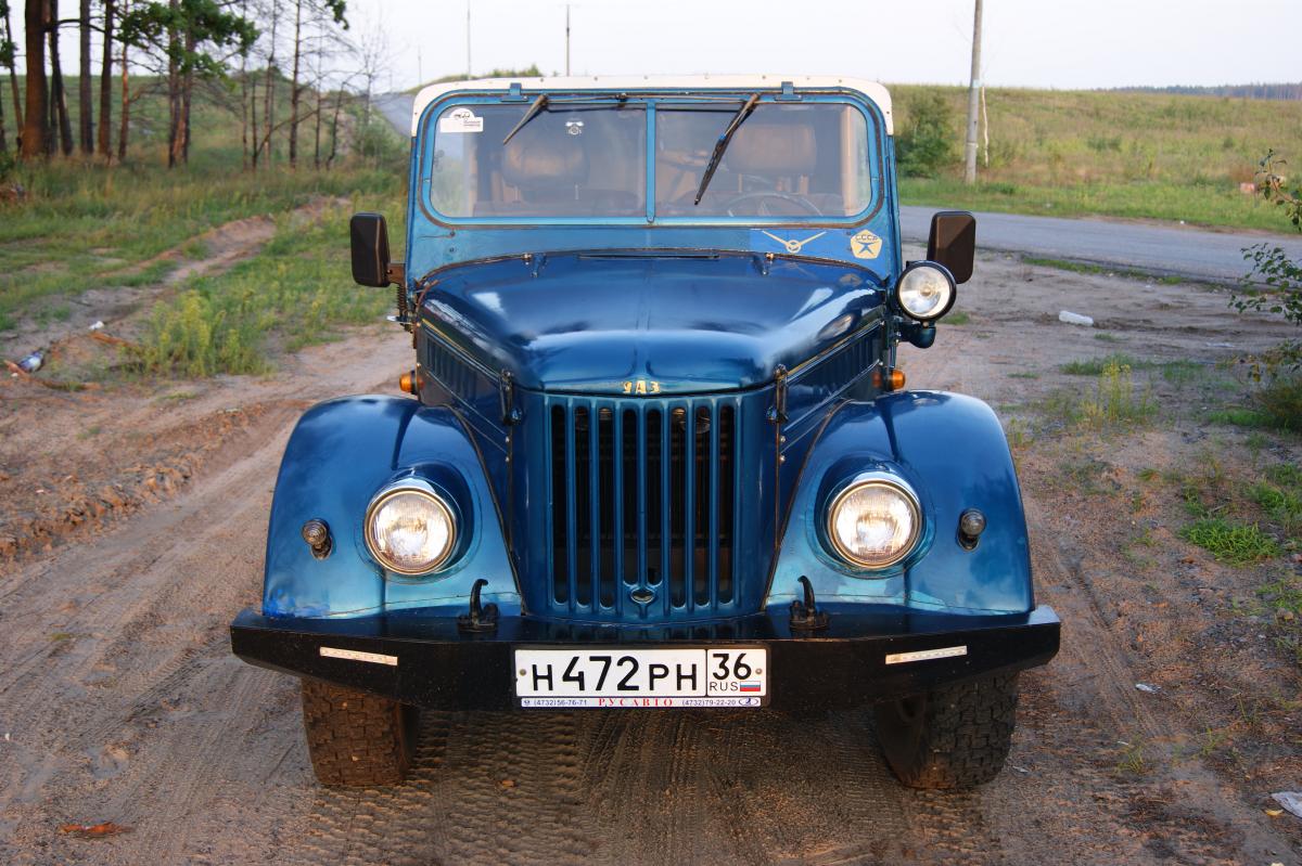

ans777 1 Жалоба Опубликовано: 9 августа 2013 Бампер сделалн самостоятельно, с усиливающей трубой внутри, толщина листовой стали 4 мм, усиливающая труба 57 - вварена внутрь бампера. Цитата Поделиться сообщением Ссылка на сообщение Поделиться на других сайтах

Парашютист 88 Жалоба Опубликовано: 18 сентября 2013 Швеллер 14. Машина лифтована на 4 см. (кузов-рама). Вес - 20кг. Цитата Поделиться сообщением Ссылка на сообщение Поделиться на других сайтах
Диггер 292 Жалоба Опубликовано: 18 сентября 2013 Вот чего сваял: Из родного бампера с помощью сварки-болгарки. края пришлось подтягивать, чтобы послелифтовую щель убрать под крыльями. ну и заодно объеденил бампер и площадку лебёдки, это моноконструкция, снимается только вместе. 2 Цитата Поделиться сообщением Ссылка на сообщение Поделиться на других сайтах
RUS86 21 Жалоба Опубликовано: 18 сентября 2013 Вот чего сваял: Из родного бампера с помощью сварки-болгарки. края пришлось подтягивать, чтобы послелифтовую щель убрать под крыльями. ну и заодно объеденил бампер и площадку лебёдки, это моноконструкция, снимается только вместе. Бампер прикольный, можно еще только дугу силовую под номер и джек добавить. А вот то что лебедка снимается только с бампером это не удобно, у лебедя частенько щетки прикипают и воду она набирает... Цитата Поделиться сообщением Ссылка на сообщение Поделиться на других сайтах
[bn]santa 77 Жалоба Опубликовано: 18 сентября 2013 Скорее всего, площадка под лебедя приварена к бамперу и всё это болтится к раме. Для съёма лебёдки не обязательно сдёргивать бампер. Себе так же делал. Цитата Поделиться сообщением Ссылка на сообщение Поделиться на других сайтах
Диггер 292 Жалоба Опубликовано: 18 сентября 2013 Бампер прикольный, можно еще только дугу силовую под номер и джек добавить. А вот то что лебедка снимается только с бампером это не удобно, у лебедя частенько щетки прикипают и воду она набирает... дуги и прочие полотенцесушители на газике не уважаю. не его чисто визуально. джечится также, как и по родне - между болтов крюков, клюв не уезжает. то, что лебёдка снимается с бампером не значит, что это геморрой. Конструкция держится только на болтах крюков, при этом не болтясь к раме(с рамой вообще ничего не делалось), она за неё держится пропилами в площадке. при нагрузке на трос площадку тянет вниз, как бы на излом. она просто опирается в этот момент на отбортовку рамы. или как там этот горизонтальный бортик называется? на самом деле при таком расположении лебёдки не смог придумать её съем без снятия либо бампера, либо морды. полуметровый вылет городить не хотелось, Цитата Поделиться сообщением Ссылка на сообщение Поделиться на других сайтах
