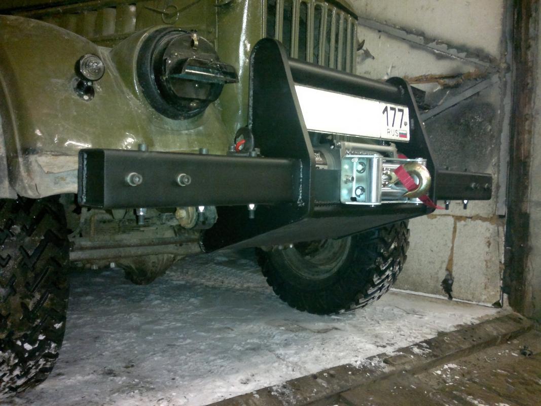

Своял себе вот такую бамперюгу под лебедку (тяжеловат получился)
