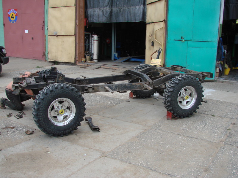

triker 468 Жалоба Опубликовано: 10 июля 2011 Рама с колесами Цитата Поделиться сообщением Ссылка на сообщение Поделиться на других сайтах

сильвер-69 79 Жалоба Опубликовано: 27 июля 2011 Вот и кузов с рамой поженили ой дюже колеса на симекс похожи-какой размер?, и стоят как-то правильно... Цитата Поделиться сообщением Ссылка на сообщение Поделиться на других сайтах
triker 468 Жалоба Опубликовано: 28 июля 2011 ой дюже колеса на симекс похожи-какой размер?, и стоят как-то правильно... Это сильверстоун 16-10.5-33. Совершенно верное наблюдение.Спереди колеса местами перепутали Цитата Поделиться сообщением Ссылка на сообщение Поделиться на других сайтах

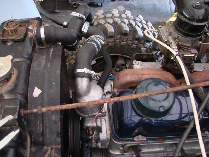

triker 468 Жалоба Опубликовано: 6 августа 2011 (изменено) А термостат от Шеви-Нивы.Температуру держит очень стабильно.Только вот с печкой и с тонким выходом на термостате нужно разобраться.Подскажите,кто ставил. Изменено 6 августа 2011 пользователем triker Цитата Поделиться сообщением Ссылка на сообщение Поделиться на других сайтах
