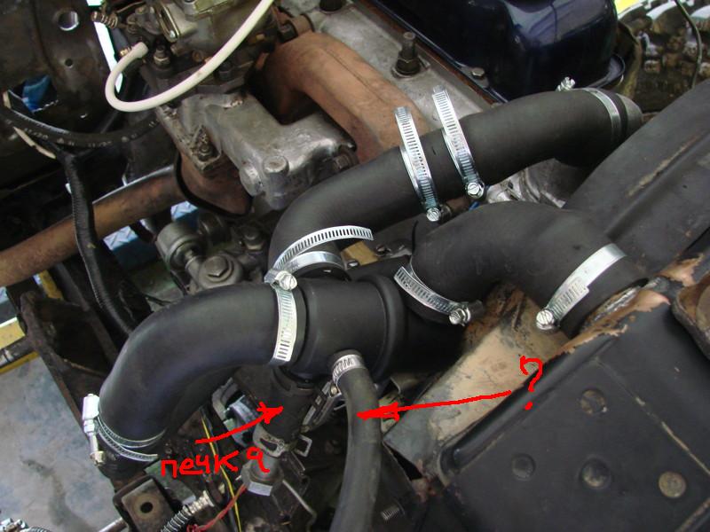

Вячеслав 7 565 Жалоба Опубликовано: 6 августа 2011 Тонкий не "выход"а "вход" в термостат с радиатора печки...Мысль такая-пока малый круг не прогрееться ,вместе с радиатором отопителя, до рабочей температуры,большой круг не откроется.Так же можно переделать и систему отопления на "классике"..впаяв в нижний бачок ,напротив "толстого"отверстия маленькую трубку...и подключить к ней "ВЫХОД" с печки,а из бошки взять забор ож. Трубку в "помпу" глушим.Я ещё и ГАЗелевскую элпомпу мастырил. http://www.tehestetika.ru/ote/articles/7 Цитата Поделиться сообщением Ссылка на сообщение Поделиться на других сайтах

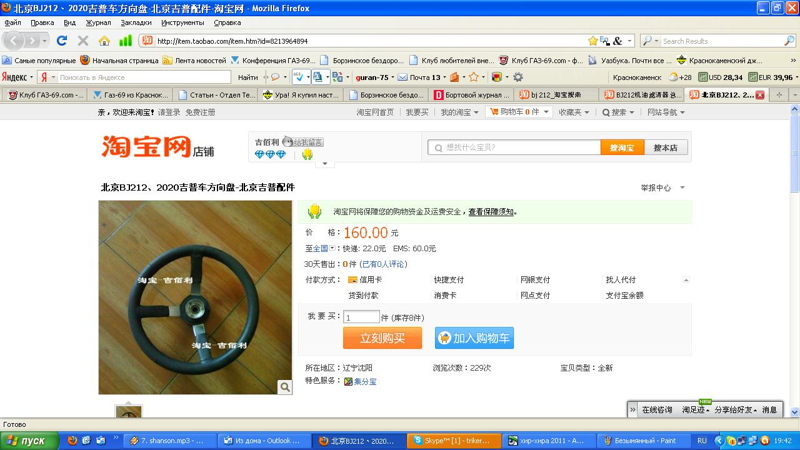

speedoff 3 826 Жалоба Опубликовано: 6 августа 2011 Руль сегодня поставил красивый и мягкий от Пекина. Трамблер,бензонасос и корпус воздушного фильтра тоже от Китайского собрата. Знатный руль, очень понравился! Типа как на Cherokee первых был. Сколько стоит? Хорошо когда можно купить новые запчасти, пусть и от дальнего родственника. Главное подходит все без напильника! Цитата Поделиться сообщением Ссылка на сообщение Поделиться на других сайтах
triker 468 Жалоба Опубликовано: 6 августа 2011 Тонкий не "выход"а "вход" в термостат с радиатора печки...Мысль такая-пока малый круг не прогрееться ,вместе с радиатором отопителя, до рабочей температуры,большой круг не откроется.Так же можно переделать и систему отопления на "классике"..впаяв в нижний бачок ,напротив "толстого"отверстия маленькую трубку...и подключить к ней "ВЫХОД" с печки,а из бошки взять забор ож. Трубку в "помпу" глушим.Я ещё и ГАЗелевскую элпомпу мастырил. http://www.tehesteti.../ote/articles/7 Вот с выходом который самый маленький я и не могу разобраться.Средний- на печку.А маленький куда? Цитата Поделиться сообщением Ссылка на сообщение Поделиться на других сайтах
triker 468 Жалоба Опубликовано: 6 августа 2011 (изменено) Знатный руль, очень понравился! Типа как на Cherokee первых был. Сколько стоит? Хорошо когда можно купить новые запчасти, пусть и от дальнего родственника. Главное подходит все без напильника! С доставкой в Россию 900 руб. Смотреть тут http://search.taobao.com/search?q=bj+212&cat=26&bcoffset=1&s=0#J_FilterTabBar Можно заказать любую деталь. Изменено 6 августа 2011 пользователем triker Цитата Поделиться сообщением Ссылка на сообщение Поделиться на других сайтах
Вячеслав 7 565 Жалоба Опубликовано: 6 августа 2011 Вот с выходом который самый маленький я и не могу разобраться.Средний- на печку.А маленький куда? Который совсем маленький это подогрев впускного коллектора,мотор естественно "нивский"...можно повесить ещё одну печку,но тогда тройник гондобить придёться...а так заглуши его и все дела. Цитата Поделиться сообщением Ссылка на сообщение Поделиться на других сайтах
triker 468 Жалоба Опубликовано: 6 августа 2011 Который совсем маленький это подогрев впускного коллектора,мотор естественно "нивский"...можно повесить ещё одну печку,но тогда тройник гондобить придёться...а так заглуши его и все дела. Понял.Спасибо! Цитата Поделиться сообщением Ссылка на сообщение Поделиться на других сайтах

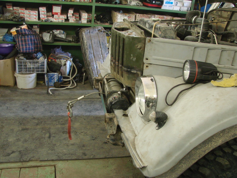

triker 468 Жалоба Опубликовано: 31 августа 2011 Устанавливаем лебедку Цитата Поделиться сообщением Ссылка на сообщение Поделиться на других сайтах
