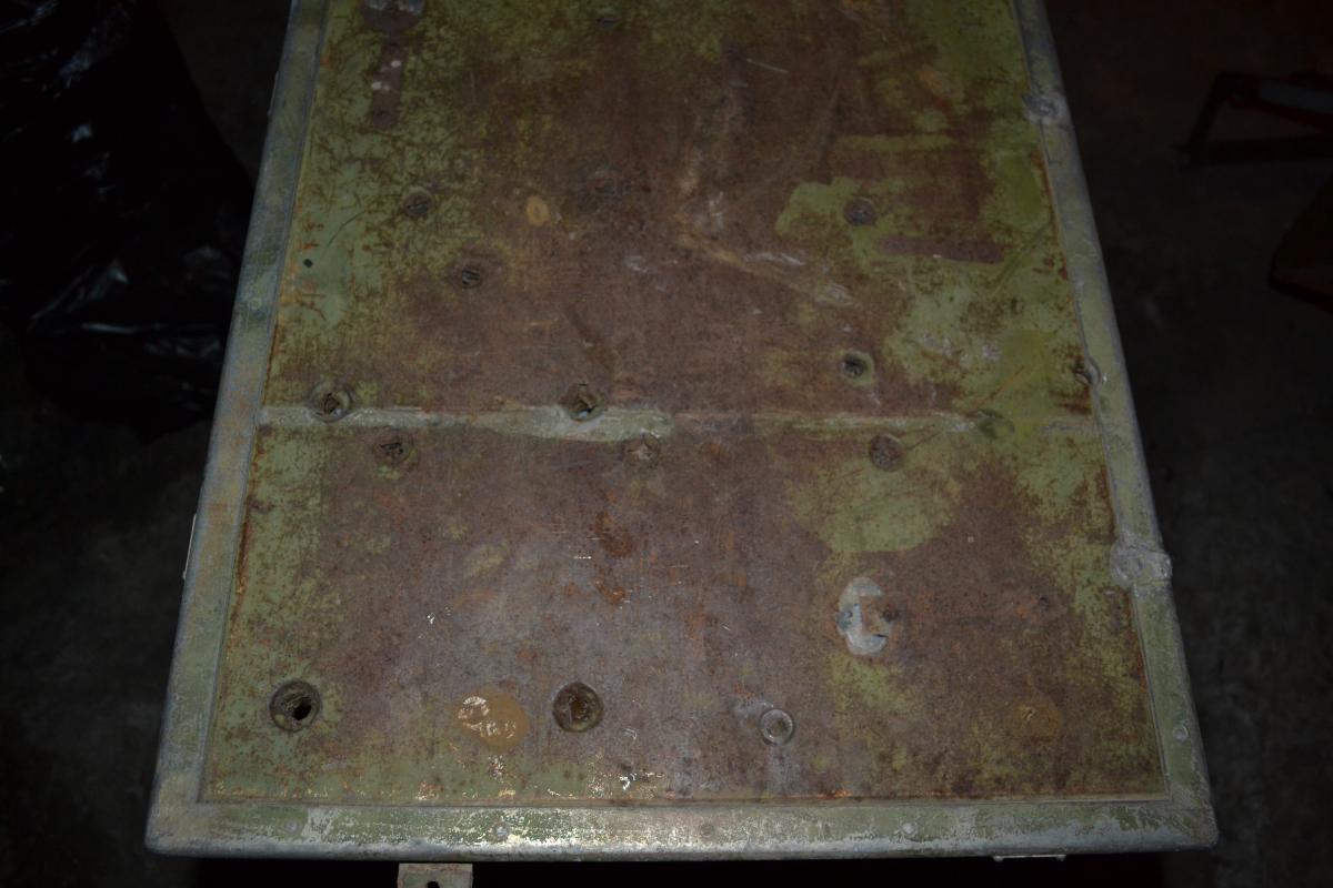

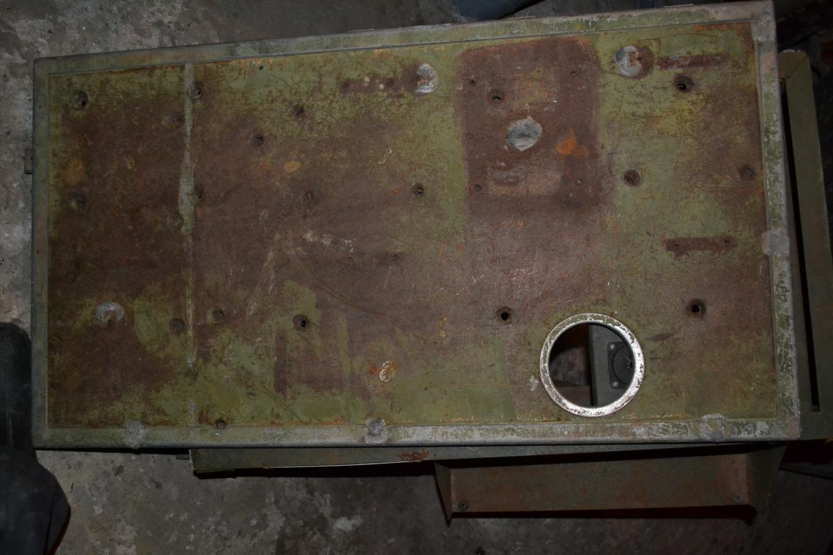

соболь040 530 Жалоба Опубликовано: 21 апреля 2014 Алексей, добрый день! Обращаюсь как учителю и наставнику который досконально изучил вопрос восстановления радийки! SOS что это за железо и что с ним делать!!!!! Особенно смущает количество отверстий на столешнице. 2 Цитата Поделиться сообщением Ссылка на сообщение Поделиться на других сайтах
соболь040 530 Жалоба Опубликовано: 21 апреля 2014 Извиняюсь за количество фото, пытаюсь понять как и куда все комплектовать! Пока только станину отдал в пескоструй, а вот что делать дальше ума не приложу! За ранее спасибо! Цитата Поделиться сообщением Ссылка на сообщение Поделиться на других сайтах
CARS 1 665 Жалоба Опубликовано: 21 апреля 2014 Извиняюсь за количество фото, пытаюсь понять как и куда все комплектовать! Пока только станину отдал в пескоструй, а вот что делать дальше ума не приложу! За ранее спасибо! Сергей приветствую! Отличные вещи нашел! И так: на первых верхних фото шасси для крепления двух УМ-3, на нижних фото стол в прекрасном сохране для Р-125, шасси под УМ-3 так же под Р-125. На счет кучи отверстий не переживай! Все на своем месте! Что ты решил на счет какую машину будешь делать Р-125 или Р-104? От этого зависят остальные действия, напиши, жду! Цитата Поделиться сообщением Ссылка на сообщение Поделиться на других сайтах
соболь040 530 Жалоба Опубликовано: 21 апреля 2014 Если честно пока окончательно не решил, завтра должен встретиться еще с людьми по поводу поиска пульта радиста, если получиться найти пульт буду собирать Р-125, если нет буду пытаться собрать Р-104! Я если честно не очень еще в этом разобрался, а вернее совсем не разобрался! Просто меня жаба душит резать каркас стола от Р-125(хоть у меня их 2). Шасси это квадратик на сколько я понял, для Р-104 я так думаю он не нужен если не ошибаюсь! Цитата Поделиться сообщением Ссылка на сообщение Поделиться на других сайтах
CARS 1 665 Жалоба Опубликовано: 21 апреля 2014 (изменено) Машина у тебя сто процентная Р-104, для переделки в Р-125 нужны еще запчасти, крышка с левого борта от телефонной розетки, крепеж для мачты на Р-125 другой от 104 не подойдет. ЗРЩ вот он http://www.gaz69.ru/ipb/uploads/monthly_02_2013/post-12486-0-38580500-1362080712.jpg Его тоже нет, он гораздо сложнее чем на 104. Касательно салазок УМ-3 вот посмотри этот пост http://www.gaz69.ru/ipb/topic/115441-radiomashina/?p=350731 в нем как раз такие же салазки которые я потом разрезал, но к этой части нужна еще и ответка для установки самого УМ-3. То что стола два это хорошо, я бы тебе рекомендовал сделать 104 так как у тебя для нее почти все уже есть. Вот тоже Р-125 http://www.gaz69.ru/ipb/topic/115441-radiomashina/?p=277064 но твой стол ранний. Изменено 21 апреля 2014 пользователем CARS Цитата Поделиться сообщением Ссылка на сообщение Поделиться на других сайтах
соболь040 530 Жалоба Опубликовано: 21 апреля 2014 Я думал может размещение имущества на столе сделать как Р-125, может типо была такая "комплектация". Утопия конечно. По крепежу на стол еще вопрос, радиостанции крепятся различными хомутами а к каркасу стола винтами, если делать Р-104 отверстия под крепежи не совпадут, придеться смещать? Цитата Поделиться сообщением Ссылка на сообщение Поделиться на других сайтах
CARS 1 665 Жалоба Опубликовано: 21 апреля 2014 (изменено) Я думал может размещение имущества на столе сделать как Р-125, может типо была такая "комплектация". Утопия конечно. По крепежу на стол еще вопрос, радиостанции крепятся различными хомутами а к каркасу стола винтами, если делать Р-104 отверстия под крепежи не совпадут, придеться смещать? Отверстия совпадут полностью, они идентичны, кронштейнов если нет их надо делать. Если делать Р-104 из стола 125 надо будет маленький столик пилить! Сформулируй вопросы я все объясню. Изменено 21 апреля 2014 пользователем CARS Цитата Поделиться сообщением Ссылка на сообщение Поделиться на других сайтах

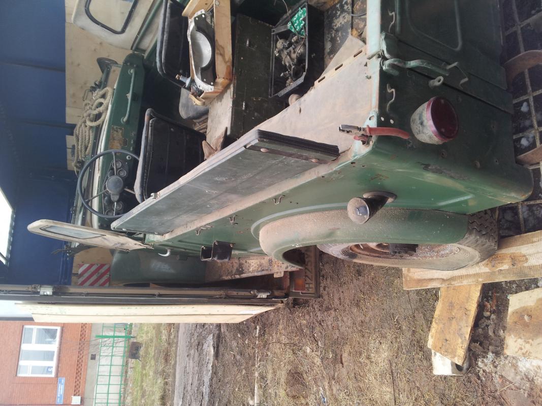

PSSerge 232 Жалоба Опубликовано: 24 апреля 2014 сегодня привезли такой аппарат восстанавливать как радиомашину скорей всего не будем. выложу фотографии в эту тему может кому будут полезными. вечером когда выгрузим еще добавлю обзорные фото. ну и по запросу кому что будет интересно увидеть я спать 1 Цитата Поделиться сообщением Ссылка на сообщение Поделиться на других сайтах
PSSerge 232 Жалоба Опубликовано: 24 апреля 2014 фото выложил для информации как так как машина не колхожена. только демонтировано оборудование. с хранения снята в конце 90. 10 лет простояла в гараже без двигателя. кастрюли на двигателе нет и трамблер на двигателе не экранированный стоит остальное электрооборудование экранированное. нет включателя массы на родном месте. но остальное позже. даже болт запаски родной ну и куча других мелочей нет салонного зеркала кронштейна масленки и самой масленки кронштейнов топора и лопаты помято заднее левое крыло предпусковой подогреватель стоит фары под большой горшок с сму. коврики родные в салоне зачетный экземпляр достался в общем. 2 Цитата Поделиться сообщением Ссылка на сообщение Поделиться на других сайтах

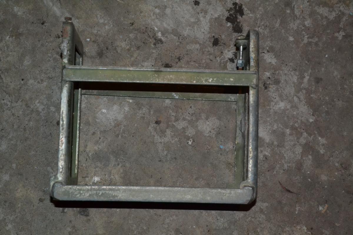

соболь040 530 Жалоба Опубликовано: 26 апреля 2014 CARS, приветствую! В личке не смог разместить фото по этому пишу здесь. Подскажи пожалуйста эти рамки для чего служат? Цитата Поделиться сообщением Ссылка на сообщение Поделиться на других сайтах
CARS 1 665 Жалоба Опубликовано: 26 апреля 2014 CARS, приветствую! В личке не смог разместить фото по этому пишу здесь. Подскажи пожалуйста эти рамки для чего служат? Серёж привет! Это каркасы оснований щелочных аккумуляторов! длинный устанавливаются в доль лавки а квадратный под столом. Мне нужен чертёж квадратного для изготовления нового, сможеш помочь? Цитата Поделиться сообщением Ссылка на сообщение Поделиться на других сайтах

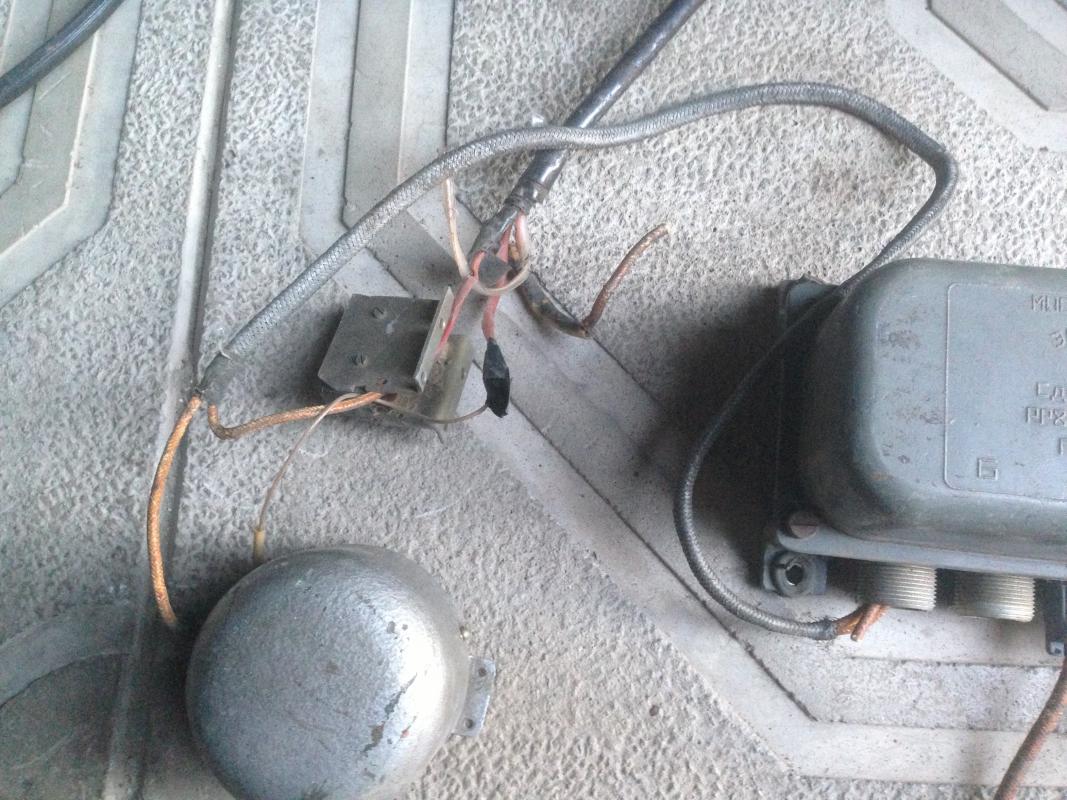

соболь040 530 Жалоба Опубликовано: 30 мая 2014 Всем добрый день! По случаю нашлись некоторые необходимые штуки, а в нагрузку еще и настольную лампу подогнали в железной коробочке. Очень порадовала бирка на коробочке!!! 1 Цитата Поделиться сообщением Ссылка на сообщение Поделиться на других сайтах
Axma00707 1 300 Жалоба Опубликовано: 30 мая 2014 Поздравляю с игрушечками))) Цитата Поделиться сообщением Ссылка на сообщение Поделиться на других сайтах
CARS 1 665 Жалоба Опубликовано: 30 мая 2014 Всем добрый день! По случаю нашлись некоторые необходимые штуки, а в нагрузку еще и настольную лампу подогнали в железной коробочке. Очень порадовала бирка на коробочке!!! Реле регулятор РР-23 под генератор ГСК-1500 а реле РР-8 под Г-8 Цитата Поделиться сообщением Ссылка на сообщение Поделиться на других сайтах

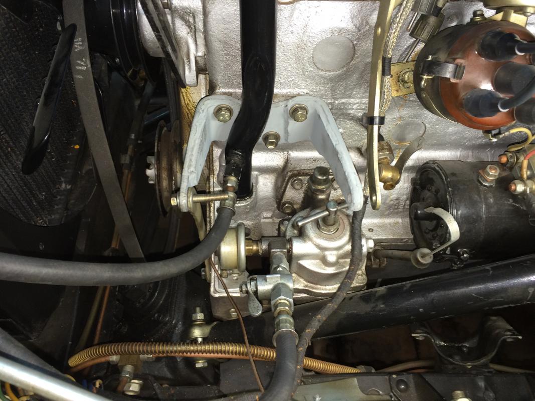

соболь040 530 Жалоба Опубликовано: 6 июня 2014 Всем доброго дня! При установке дополнительного генератора обнаружилась лишняя запчасть, попытки определить ее назначения ни чему не привели, плюнул и поставил генератор как считал возможным. На удивление все получилось, если есть какие-то ошибки в установке буду рад выслушать!!! Цитата Поделиться сообщением Ссылка на сообщение Поделиться на других сайтах
CARS 1 665 Жалоба Опубликовано: 9 июня 2014 Сереж а сделай фото со второй планкой, для сравнения. По монтажу вопросов нет. Цитата Поделиться сообщением Ссылка на сообщение Поделиться на других сайтах
соболь040 530 Жалоба Опубликовано: 11 июня 2014 Алексей, приветствую! В том и проблема что у второй планки нет уголка который ставиться на шпильку головки блока, а больше куда ее ставить я и не нашел на первых двух фото в сообщении от шестого числа она приложена к установленному креплению! Цитата Поделиться сообщением Ссылка на сообщение Поделиться на других сайтах
