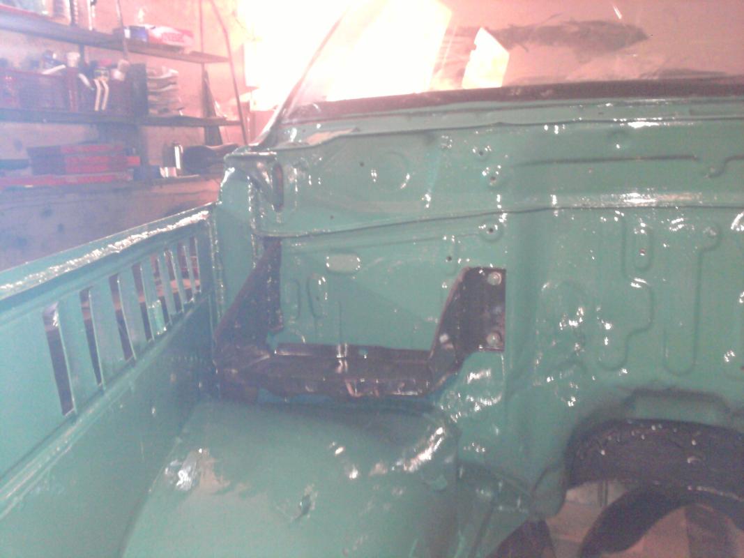

spakov 51 Жалоба Опубликовано: 1 декабря 2011 Начались работы по претворению задумок в реалии. Кузов паджерика оказался достаточно гнилой: ставим новые пороги (москвич 2141), усилители порогов - самодельные, пол абсолютно новый: удаляем тоннель, из уазовских элементов делаем пол над коробкой. Борта паджерика срезаем, ставим борта от ГАЗ-69, с подгонкой под обрезанные передние крылья ( с учётом расширения). Делаем полностью новые задние арки и пол заднего отсека. Сидения поставил от паджерика родные и спереди и сзади (фото позже). 1 Цитата Поделиться сообщением Ссылка на сообщение Поделиться на других сайтах

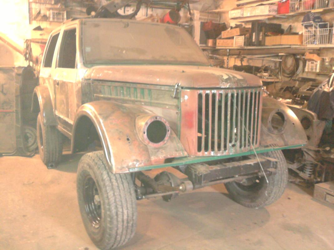

spakov 51 Жалоба Опубликовано: 31 июля 2012 (изменено) Времени нет совсем, но потихоньку движемся вперёд. Изменено 31 июля 2012 пользователем spakov 1 Цитата Поделиться сообщением Ссылка на сообщение Поделиться на других сайтах

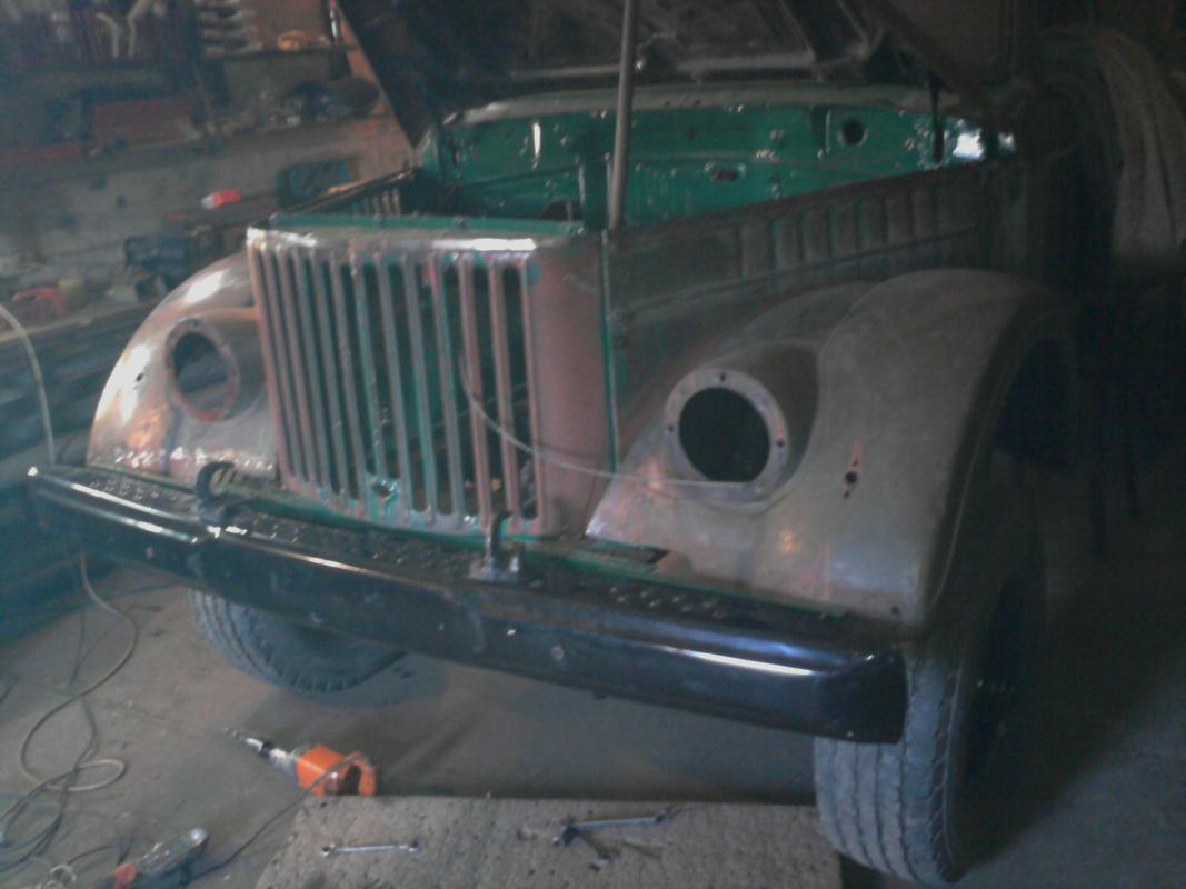

spakov 51 Жалоба Опубликовано: 2 июня 2013 работа идёт очень медленно, но идёт, практически готов к покраске. 1 Цитата Поделиться сообщением Ссылка на сообщение Поделиться на других сайтах
