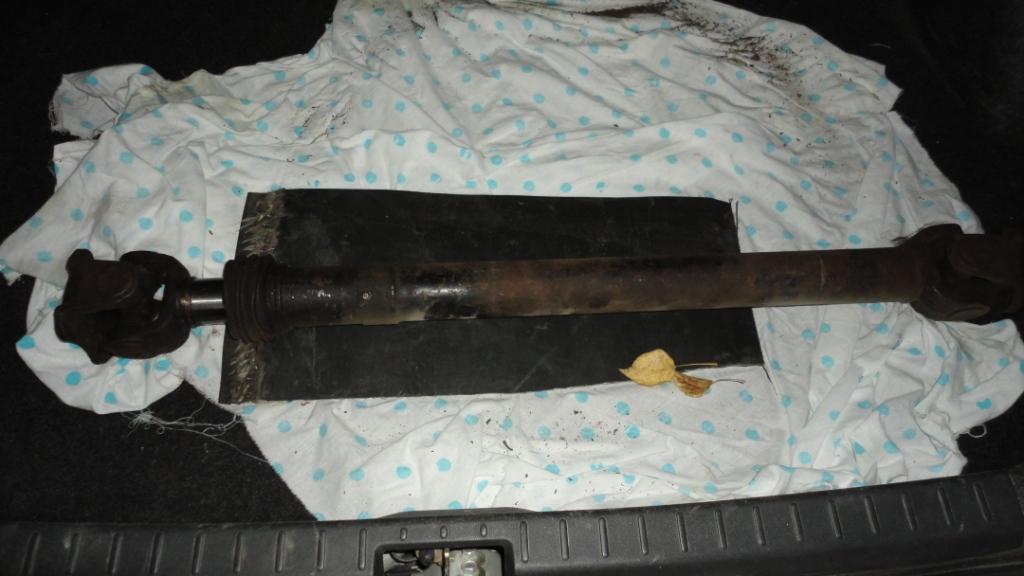

ромич 2 Жалоба Опубликовано: 21 сентября 2011 Нашел место где можно приобрести карданы , говорят что от 69го, но у меня передний кардан выглядит по другому нежели этот(шлицевое соединение по средине кардана а не около крестовины) Подскажите подойдет ли этот кардан (длинна вроде совпадает около 80см)? Цитата Поделиться сообщением Ссылка на сообщение Поделиться на других сайтах
Федот68 4 321 Жалоба Опубликовано: 22 сентября 2011 И шлицы не прямозубые, а эвольвентные. Коль длина совпадает - ставь и радуйся. Вам дали лучший мех (с). Встречал такие карданЫ на асфальтоукладчиках ( тех, что навесные на Львовский погрузчик были) Цитата Поделиться сообщением Ссылка на сообщение Поделиться на других сайтах
Wuglusskr 776 Жалоба Опубликовано: 22 сентября 2011 вопросы: 1- Это где у нас в крае такая красота? 2- И почем? 3- Можешь написать длину кардана по центрам крестовины в сжатом и разжатом состоянии? А то есть интерес. Мне на моего газенвагена надо подобрать. А у этих шлицевая грамотная )) Цитата Поделиться сообщением Ссылка на сообщение Поделиться на других сайтах
Tarusyanin 6 Жалоба Опубликовано: 22 сентября 2011 Если это задний кардан, то очень интересен в количестве 1 шт. Цитата Поделиться сообщением Ссылка на сообщение Поделиться на других сайтах
alex g 5 Жалоба Опубликовано: 22 сентября 2011 у меня такой сзади как раз и стоит, точные размеры не помню, но проставку между фланцами 8-10 мм добавлял. Цитата Поделиться сообщением Ссылка на сообщение Поделиться на других сайтах
ромич 2 Жалоба Опубликовано: 22 сентября 2011 вопросы: 1- Это где у нас в крае такая красота? 2- И почем? 3- Можешь написать длину кардана по центрам крестовины в сжатом и разжатом состоянии? А то есть интерес. Мне на моего газенвагена надо подобрать. А у этих шлицевая грамотная )) 1 Есть такая красота доставить в Красноярск нет проблем. 2 Пока деньги не интересуют интересует обмен на хорошую я101. Если нету то сами предложите цену. 3 В разжатом состоянии 73,5 см в сжатом 69 см ( по центрам крестовин +-3 мм (рулетка китай)) Цитата Поделиться сообщением Ссылка на сообщение Поделиться на других сайтах
Wuglusskr 776 Жалоба Опубликовано: 23 сентября 2011 1 Есть такая красота доставить в Красноярск нет проблем. 2 Пока деньги не интересуют интересует обмен на хорошую я101. Если нету то сами предложите цену. 3 В разжатом состоянии 73,5 см в сжатом 69 см ( по центрам крестовин +-3 мм (рулетка китай)) Яшки нету.. Сёдня померю нужную мне длину на раме. Если чо - напишу. будем договариваться )) Цитата Поделиться сообщением Ссылка на сообщение Поделиться на других сайтах
Wuglusskr 776 Жалоба Опубликовано: 24 сентября 2011 (изменено) Померил.. мне надо в разжатом состоянии 80см... Данный - 73. Можно и удлинить малость. Теперь диллема)) есть более длинный в наличии. Есть чуть короче (у автора) что выбрать?))И тот, и другой резать надо... Изменено 24 сентября 2011 пользователем Wuglusskr Цитата Поделиться сообщением Ссылка на сообщение Поделиться на других сайтах
Федот68 4 321 Жалоба Опубликовано: 24 сентября 2011 Померил.. мне надо в разжатом состоянии 80см... Данный - 73. Можно и удлинить малость. Теперь диллема)) есть более длинный в наличии. Есть чуть короче (у автора) что выбрать?))И тот, и другой резать надо... Укороченный кардан ( при аккуратной работе, желательно в токарном станке и резка и даже прихватка сваркой) - порой не требует балансировки. А вот удлинённый ..... Цитата Поделиться сообщением Ссылка на сообщение Поделиться на других сайтах
Wuglusskr 776 Жалоба Опубликовано: 25 сентября 2011 (изменено) Это да. Тут просто удлинение не большое получается. Можно муфтой токарной удлинить с запрессовкой. Получится довольно точно. Ну или шайбы на фланцы. Тем более одна шайба то у меня всяко будет. С раздатки фланец под японский кардан выходит. Изменено 25 сентября 2011 пользователем Wuglusskr Цитата Поделиться сообщением Ссылка на сообщение Поделиться на других сайтах
