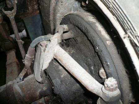

Villys MB 0 Жалоба Опубликовано: 6 января 2012 Да, ето совсем нормальный колхоз советского времени.CJ-том даже непахнет.Кузов самопал - кроме торпеды в которое посадили советский прибор щиток.Возд. фильтр - оригинал. Рама стекла да рака -оригинал но тоже рука приложена.По виду и коробка не родная.Задный мост - оригинал,а ресоры его же - нет. Поставте фото рамы, пер.моста, раздатки -скажу больше. Цитата Поделиться сообщением Ссылка на сообщение Поделиться на других сайтах
трезвый 401 Жалоба Опубликовано: 6 января 2012 Да, ето совсем нормальный колхоз советского времени.CJ-том даже непахнет.Кузов самопал - кроме торпеды в которое посадили советский прибор щиток.Возд. фильтр - оригинал. Рама стекла да рака -оригинал но тоже рука приложена.По виду и коробка не родная.Задный мост - оригинал,а ресоры его же - нет. Поставте фото рамы, пер.моста, раздатки -скажу больше. Фото переднего моста. На нем текст на английском. А есть подробные фото CJ или книга? Имеется такой авто в наличии, на чем основываетесь? Колесные диски его, а вот доп бак от него? Подробные фото постараюсь завтра сделать, если с хозяином встречусь и получится под него залезть (кругом вода) Цитата Поделиться сообщением Ссылка на сообщение Поделиться на других сайтах
Villys MB 0 Жалоба Опубликовано: 6 января 2012 Бак - не оригинал.А колесные диски - немогу сказать пока невидел всех их фото.Пер мост - оригинал, как и промежуточный рычаг поперечной рулевой тяги.Какая балка над пер. мостом?Kоробка? Инфо про CJ 2полно, вот : http://www.thecj2apage.com/history.html Цитата Поделиться сообщением Ссылка на сообщение Поделиться на других сайтах

трезвый 401 Жалоба Опубликовано: 7 января 2012 Фото сделал как смог. До КПП добраться так и не смог, ни с вверху ни снизу. Диски есть все четыре, один лежит в кузове, три другие стоят. Еще: Цитата Поделиться сообщением Ссылка на сообщение Поделиться на других сайтах
