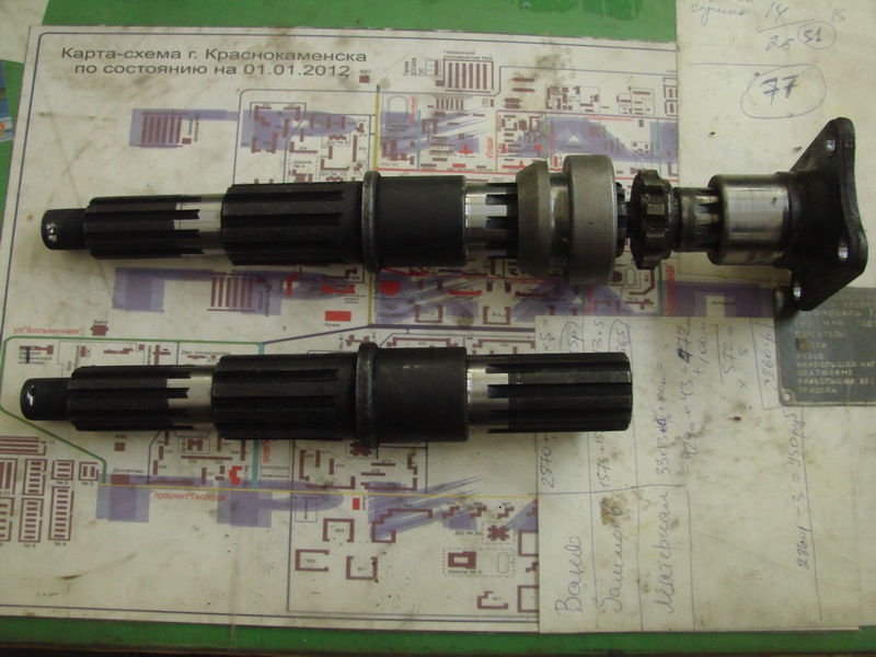

Зачем переходники? ставишь вот такие круглые фланцы кпп от газ 51-53, перетачиваешь их под уазовский кардан, только валы на раздатке двух типоразмеров, задний больше. Оба типоразмера свободно встречаются в магазинах.
