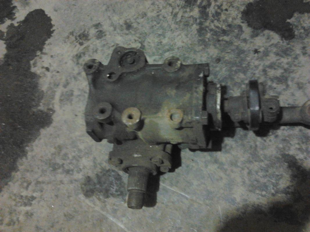

костяныч 195 Жалоба Опубликовано: 9 декабря 2012 вот две машинки родня и мереновская, думаю встанет почти как родня, .. Цитата Поделиться сообщением Ссылка на сообщение Поделиться на других сайтах
костяныч 195 Жалоба Опубликовано: 9 декабря 2012 где-то я видел фото такой конструкции, как-то стремно все это выглядит, и бросается в глаза, хотя ТО щщас не проходить.... себе решил делать подругому - редуктор будет вынесен наперед первой поперечины рамы, тогда тяга будет стоять как штатно. а как думаеш решить вопрос с рулевым пальцем ?? сошка я так понимаю будет с мэрса ? вот с час сидел в яме и пялился на переднюю поперечину, и куда ты там редуктор собрался ставить? или поперечену вырезать на.... или ...? Цитата Поделиться сообщением Ссылка на сообщение Поделиться на других сайтах
SASHASHILL 102 Жалоба Опубликовано: 9 декабря 2012 вот с час сидел в яме и пялился на переднюю поперечину, и куда ты там редуктор собрался ставить? или поперечену вырезать на.... или ...? ))) наверное твоя схема тебя не совсем устраивает, коли спрашиваеш?? скажу сразу - рама у меня УАЗ3151, но это не суть... в общем вот как хочу сделать - 1. удлинить раму на 140мм., доварить спереди п-образным профилем. 2. установить наперед задние рессоры, с переносом передних кронштейнов. 3. теперь места для рулевой машинки хватит, сделать крепеж и установить ее перед первой траверсой. 4. вварить спереди еще одну траверсу(поперечину), для жесткости, чтоб раму не погнуло. п.1 и п.2 сделано, рул.машинку уже примерял, все выходит неплохо, кстати забыл сказать мост у меня переехал вперед примерно на 70мм. знаю что придется много колдовать с рулевым валом, но это проще, да и с рулевым пальцем пока не решил... Цитата Поделиться сообщением Ссылка на сообщение Поделиться на других сайтах

ПИЛлАУ 485 Жалоба Опубликовано: 10 декабря 2012 С "пальцем" на мериновскую сошку(как и на любой иноГУР) мутить ничего не надо.Берем кусок рулевой тяги мерс с родным пальцем и ввариваем через вставку и шплинт в родную короткую тягу,получем с одной стороны на сошке мерса родной палец,на сошке кулака газ-уаз. Цитата Поделиться сообщением Ссылка на сообщение Поделиться на других сайтах
speedoff 3 826 Жалоба Опубликовано: 10 декабря 2012 А с сошкой как быть неродной? После изучения на Уазбуке опыта установки БМВшного ГУРа выяснил, что проблема короткой сошки от БМВ многим мешает. Есть куча вариантов как соединить бмвшную с уазовской, но почти у всех из них есть свои недостатки. Вообщем нужна цельная, не сваренная сошка со шлицами под редуктор БМВ и отверстием под Уазопалец. И чтобы длина была как у Уазовской. Есть предложения по новодельным сошкам, но цена у них больше чем сам рулевой редуктор стоит! Как решается этот вопрос малой кровью? Цитата Поделиться сообщением Ссылка на сообщение Поделиться на других сайтах
деточкин 667 Жалоба Опубликовано: 10 декабря 2012 Вообщем нужна цельная, не сваренная сошка со шлицами под редуктор БМВ и отверстием под Уазопалец. И чтобы длина была как у Уазовской. Есть предложения по новодельным сошкам, но цена у них больше чем сам рулевой редуктор стоит! Как решается этот вопрос малой кровью? Дима,не обойдёшься тут малой кровью,либо новодел,либо сварка.Я готовил составную сошку сам,варить отдал профи. Цитата Поделиться сообщением Ссылка на сообщение Поделиться на других сайтах
speedoff 3 826 Жалоба Опубликовано: 10 декабря 2012 А у тебя какой ГУР стоит? Сварка уж больно ненадежный способ, как мне кажется. Неохота остаться в лесу без руля или на скорости в дерево уехать Цитата Поделиться сообщением Ссылка на сообщение Поделиться на других сайтах
деточкин 667 Жалоба Опубликовано: 10 декабря 2012 (изменено) У меня нет,я Толе ставил зимой,вот тут фотки: http://www.gaz69.ru/..._40#entry314234 С новодельной сошкой тоже всё непросто,во-первых,её негде сделать,а во-вторых,по месту придётся форму изгиба подбирать.Я составную упарился подгонять,а всё равно не попал,не совсем результат меня устраивает. Изменено 10 декабря 2012 пользователем деточкин Цитата Поделиться сообщением Ссылка на сообщение Поделиться на других сайтах

ПИЛлАУ 485 Жалоба Опубликовано: 10 декабря 2012 От ИНОсошки отрезаешь внутренюю шлицевую,обтачиваешь на наждаке до "окружности", идешь в кузню и заказываешь сошку любой длинны и изгиба,по готовности на "горячуюю" впрессовываешь ИНОшлицевую. Других способов(кроме сварки) не знаю. Цитата Поделиться сообщением Ссылка на сообщение Поделиться на других сайтах
speedoff 3 826 Жалоба Опубликовано: 10 декабря 2012 Дак всё по месту делал,без чертежей! Только советом помочь если... Ну чтобы советом - это надо за спиной стоять Все равно спасибо! От ИНОсошки отрезаешь внутренюю шлицевую,обтачиваешь на наждаке до "окружности", идешь в кузню и заказываешь сошку любой длинны и изгиба,по готовности на "горячуюю" впрессовываешь ИНОшлицевую. Других способов(кроме сварки) не знаю. Ага, осталось еще где-нибудь только кузню с кузнецом найти! Нонче это вымирающая профессия. У нас токарей-то осталось всего 3-е на весть район. И те спиваются на глазах... Цитата Поделиться сообщением Ссылка на сообщение Поделиться на других сайтах
