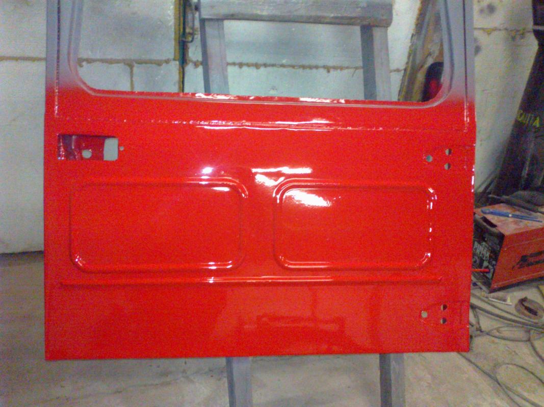

Evgen 72 171 Жалоба Опубликовано: 2 октября 2012 покрасил крыло и дверь в красный осталось черненьким еще пыльнуть 1 Цитата Поделиться сообщением Ссылка на сообщение Поделиться на других сайтах

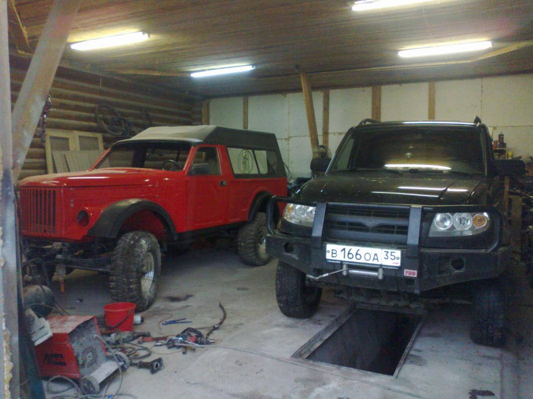

Evgen 72 171 Жалоба Опубликовано: 14 октября 2012 газона покрасил, донора в лице газ31105 краислер взял ,теперь есть фронт работ на долгие осенние вечера нужно внедрить двс гидроусилитель ну и прочие мелочи 2 Цитата Поделиться сообщением Ссылка на сообщение Поделиться на других сайтах

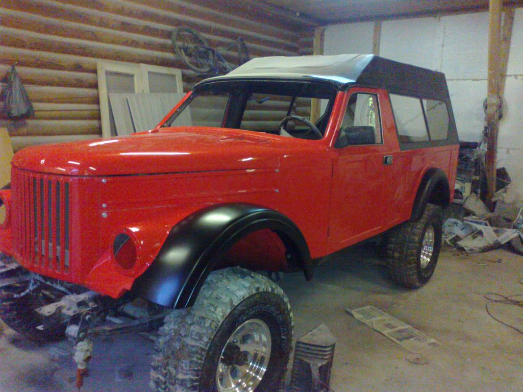

Evgen 72 171 Жалоба Опубликовано: 6 ноября 2012 внедрил двс крайслер встал как родной предыдущая переделка под 402 двс с волговской 5ступкой дало свой положительный результат всё встало на свой места долго ходил вокруг волговского гура ну и сегодня кое что начало вырисовываться пересмотрел рулевой привод в корне теперь у меня не поперечная тяга от рулевого к мосту а продольная как на буханке в прочем и сошка на поворотном кулаке от буханки сошка на гур от ераз если кто помнит был такой автомобиль тяга 36см как у газ53 в смысле длина пробовал вращать колёса от упора до упора ни чего не задевает всё разруливается есть и плюсы в этой конструкции избавился от лишней тяги перед мостом выкладываю фото 1 Цитата Поделиться сообщением Ссылка на сообщение Поделиться на других сайтах

Evgen 72 171 Жалоба Опубликовано: 10 марта 2013 [.jpg] ну вот как то так получается130км в час непредел в оттепель в целое ползёт, мягко ,комфортно, рулевое одним пальцем есть не большие косячки задний мост издает не приятный шумок при сбросе газа и при резком разгоне не большая вибрация от пром. вала видимо подушка коробки черезмерно мягкая а так в целом просто офигенно, народ пялится вытаращив глаза 2 Цитата Поделиться сообщением Ссылка на сообщение Поделиться на других сайтах
