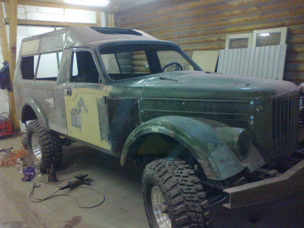

Купил газ 69 72г рама гнилая . Купил раму от удлинённого 469 поставил колхозные мосты двигатель24 к п 5ступку волговскую родную раздатку С кузовом решил под заморочится за основу взял переднюю часть днища от уаз469 на её установил переднюю часть кузова волги31029 то есть рамка лобового стекла дверные проёмы моторный щит пороги заднюю часть кузова решил сделать самодельную из профильных труб с применением оригинальных панелей от газ69 дверки оригинальные волговские спрямленные самодельными пенками передний капот расширен на 15 сантиметров сответственно расширена и решётка радиатора в связи с тем что приобрести холоднокатаный метал весьма проблематично пришлось использовать все прямые панели от разных доноров ну вот пока и всеpost-20029-0-31258200-1330706166_thumb.jpg

такто интересный видок получаецо, пропорциональный шоли... тока вот с палитрой не угадал... такая машина должна быть не броской, а наоборот, излучать солидность... уверенность... проходимость. Покрась нижнюю часть в черный либо какой либо темный цвет. а верх (тот что счас темный ) - либо белым, либо бежевым, либо светлым отеноком нижнего цвета.

Кузов внутри усилил ?

ничо так.. Не совсем 69-й, вернее совсем не 69-й )) Но проект интересный.

Прикольный аппарат получается,по поводу цвета согласен -только не красный,чёрный тоже как то ...Моё первое впечатление от очертаний кузова -катафалк на базе Кадиллака (Евгений,не обижайся),а если в чёрный цвет ещё покрасить -ну полная ассоциация.

Знатный пепелац!Крутые джипаки будут в сторону шарахаться при его виде!;)А с покраской...пробуйте варианты на фото,это проще,чем машину перекрашивать!;)

Зачётно!
Работы проделано много!
Кто он по документам будет?

ПОКА ЗАРЕГИСТРИРОВАН КАК ГАЗ 69 ВЫЕДУ ПОСМОТРЮ НА РЕАКЦИЮ ГАЙЦОВ ЕСЛИ ЧТО БУДУ РЕШАТЬ ПРОБЛЕМЫ ПО МЕРЕ ПОСТУПЛЕНИЯ

КОГДА ПОСМОТРЕЛ НА СВОЁ ДЕТИЩЕ СО СТОРОНЫ АССОЦИАЦИЯ БЫЛА ТАКОЙ ЖЕ ЧЁРНЫЙ ЦВЕТ ОТПАЛ СРАЗУ НУ А КРАСНЫЙ ВЫБРАЛ ОСОЗНАНО ПРОШЛЫЙ ГОД ЕЗДИЛ В ЛОО ВИДЕЛ ПЛЯЖНЫЙ ДЖИП ГАЗ69 КРАСНЫЙ ЗАПАЛ НА НЕГО
