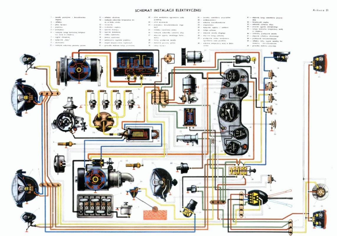

Помогите разобраться. Возникла проблема - пропал правый задний поворот. Начал разбираться и выяснил: стоят фары для одноконтактных ламп, при включении правого поворота пропадают сигналы тормозов и моргает лампа спереди, кинул перемычку от реле на задн. поворот - теперь при торможении загорается передний правый габарит. Кто сталкивался с такой проблемой и как ее решить. Если можно нарисуйте схему как это работает.

Может кто нарисовать, что куда откуда идти должно?

Посмотри в документации на форуме схему элпроводки.

http://www.gaz69.ru/...post__p__241540

И все-таки надо массу на задний фонарь проверить.
