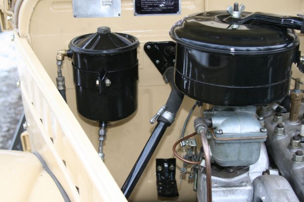

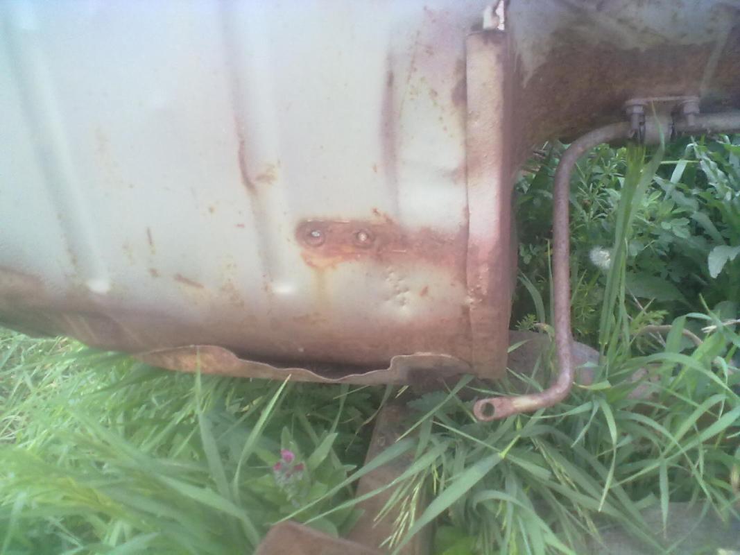

На доноре на этом месте стоял "Г"-образный кронштейн. Думается он как-то связан с системой "педаль газа - карбюратор". На моем такого нет. Поясните его его суть, пжс.

те два отверстия для крепления кронштейна масленки

PSSerge, спасибо! На моем фото видно (по следам от покраски), что там какой-то левый кронштейн был приколхожен.
