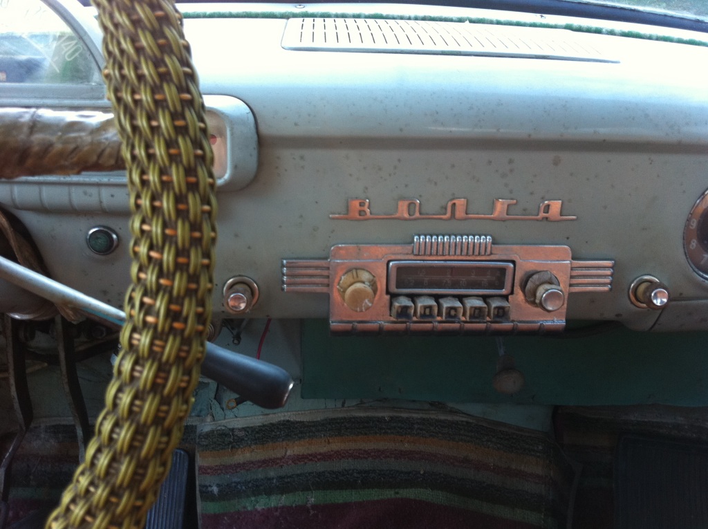

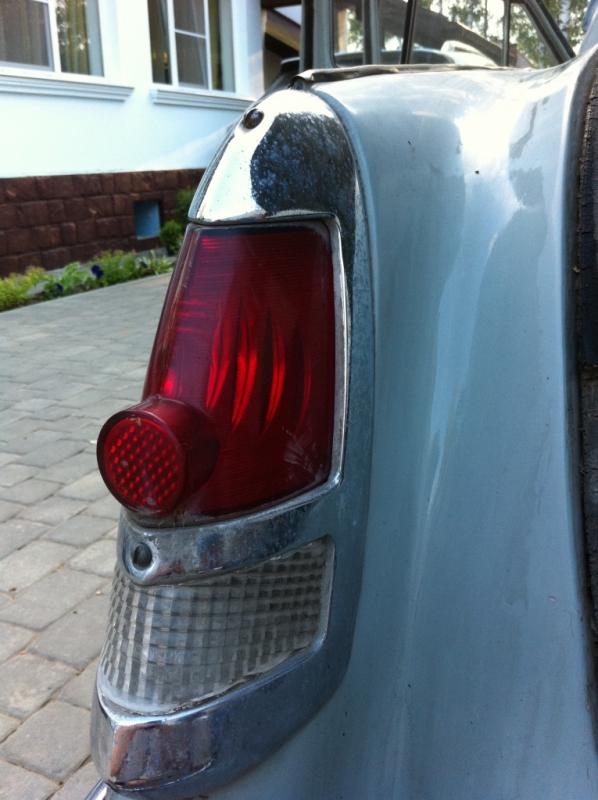

Один знакомый, размышляет о продаже.
Так как сам я не особо понимаю в 21х, прошу ваших замечаний, о комплектности и возможной стоимости.

Это тебе на газ21ру надо. И фото салона добавить, сидения и дверные карты. А так машина бодрая, для 1 серии, особенно облицовка радиатора

Радиатор не родной,закаты коряво переварены,фонари задние не родные,стекляшки по край ней мере,птичке багажника,фотки маленькие...
Номер шасси какой?
Подвеска какая и цсс присутствует?

Закаты это что то круглое. Где это?
Фонари какие должны быть?

  • Закаты это часть задней арки, что под дверью находится. Птички багажника на фото нет, а вот птичка на капоте от 3 серии. Фонари от 2 серии. По крайней мере стекляшки. Обшивка сидений вроде родная, дверные карты странные, но я не спец. Вообще видно, что машина поездила, а значит многое в ней меняное, не с завода. Повторюсь, на 21ру надо.

стекла фанарей стоят от второго выпуска (59-62гг.) красные стекляшки должны быть гладкие, без торчащего кругляка,

ЦСС - должна быть слева от педали сцепления еще одна педаль, соответсвенно отверстие в моторном щите, левее ГТЦ/ГТС, примерно размером как для ГТС УАЗ/ГАЗ-24, также в передних брызговиках моторного отсека, в районе крепления передней балки
рядом с отверстиями для тормозных трубок должны быть отверстия по трубки ЦСС.
и еще, на первом выпуске небыло омывателей лобового стекла - здесь видимо колхоз от классики.
