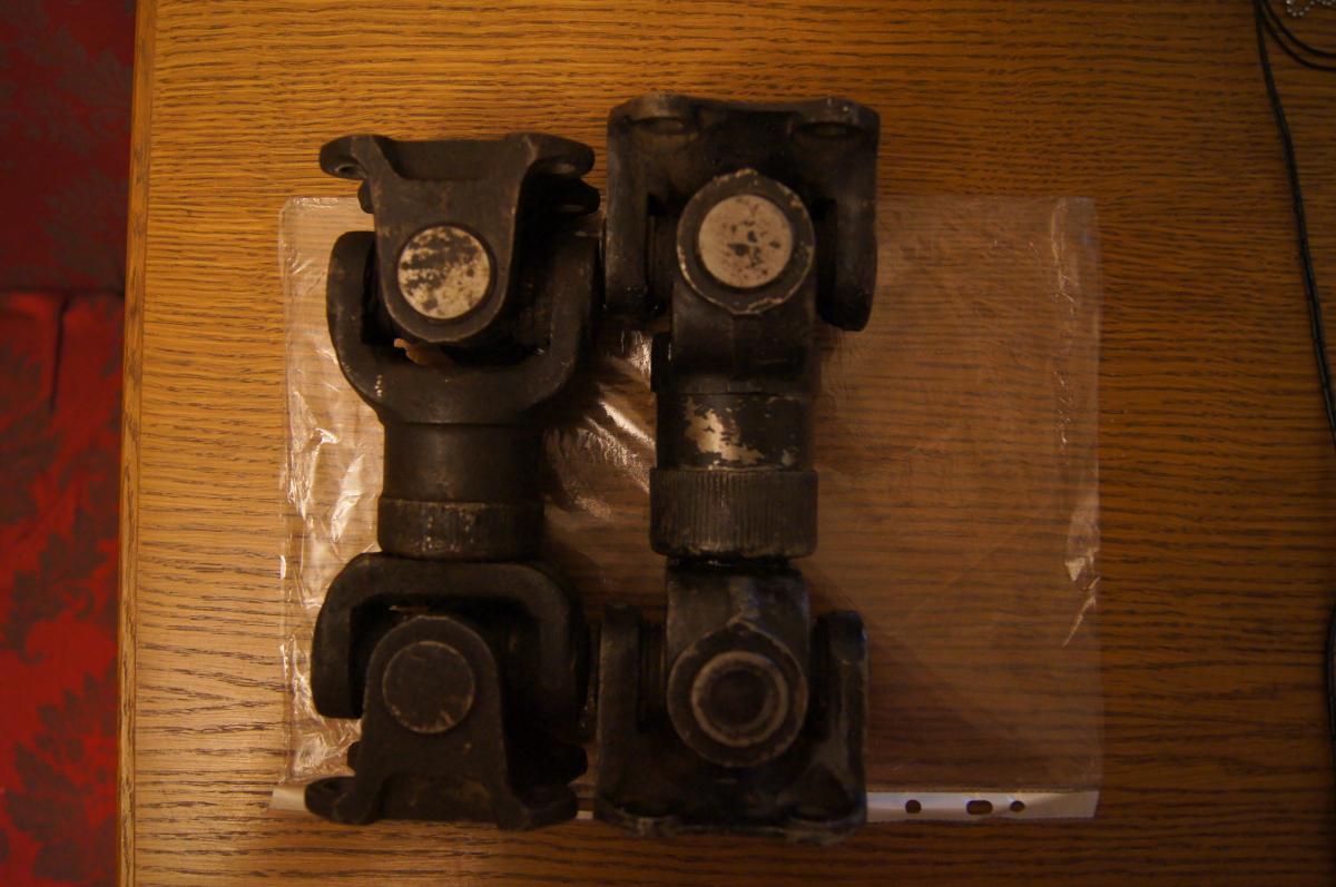

Какой длинны промкардан? На фото слева родной, справа новый.

Сжатый - 220мм, разжатый - 255мм.

Мелькало что между КПП и РК расстояние 230 мм. Поэтому навскидку просто нужно замерить по плоскостям фланцев РК и КПП и дать +/- на гуляние их во время работы.

Спасибо, разобрался. Новый кардан 220 мм. старый на15 мм. меньше. Подрезали его наверно при установке 4-х ступенчатой коробки и 417-го двигателя . Разобрал их сегодня на работе подрезано очень грамотно поэтому были сомнения. И ни гулял он он вовсе, впритык сделано было.
