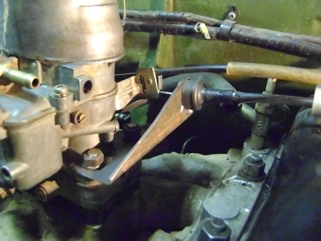

@ндрей44 1 Жалоба Опубликовано: 2 октября 2012 (изменено) Мужики ,спасибо за ответы все стало понятно с педалью ,а вот как трос к карбу лучше прикрепить ? У меня 126 с рычагом под тягу ,надо ли менять на колесо для троса? И если можно фото кронштейна на клапанной крышке. Изменено 2 октября 2012 пользователем @ндрей44 Цитата Поделиться сообщением Ссылка на сообщение Поделиться на других сайтах
деточкин 667 Жалоба Опубликовано: 2 октября 2012 (изменено) Мужики ,спасибо за ответы все стало понятно с педалью ,а вот как трос к карбу лучше прикрепить ? У меня 126 с рычагом под тягу ,надо ли менять на колесо для троса? Лучше найти сектор от под трос от К-151 и рычаг,на рисунке он под номером 3.Рычаг немного подрезать и приварить к нему сектор.Завтра фото сделаю. http://www.autosoft....dmark=9&atype=0 А вот так я пристроил сектор от восьмерки на ДААЗ-4178: Изменено 2 октября 2012 пользователем деточкин Цитата Поделиться сообщением Ссылка на сообщение Поделиться на других сайтах

деточкин 667 Жалоба Опубликовано: 4 октября 2012 Лучше найти сектор от под трос от К-151 и рычаг,на рисунке он под номером 3.Рычаг немного подрезать и приварить к нему сектор. Вот,в старой теме выкладывал,на "Вебер" поставил рычаг от 126-го с сектором.Кстати,давно на уазбуке тема была с фотками заводского сектора под трос для К-126,я его потом во всех лабазах искал-без толку. http://www.gaz69.ru/...56/#entry234908 Цитата Поделиться сообщением Ссылка на сообщение Поделиться на других сайтах
