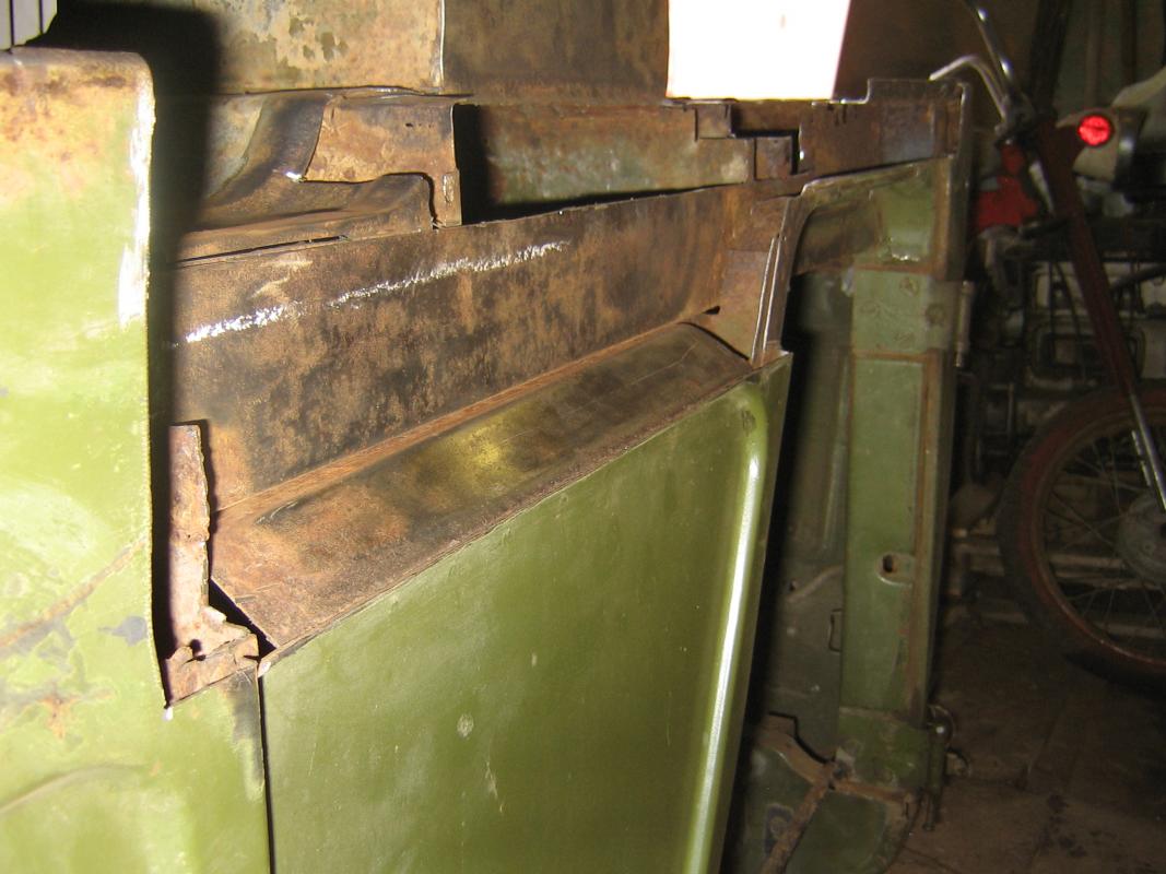

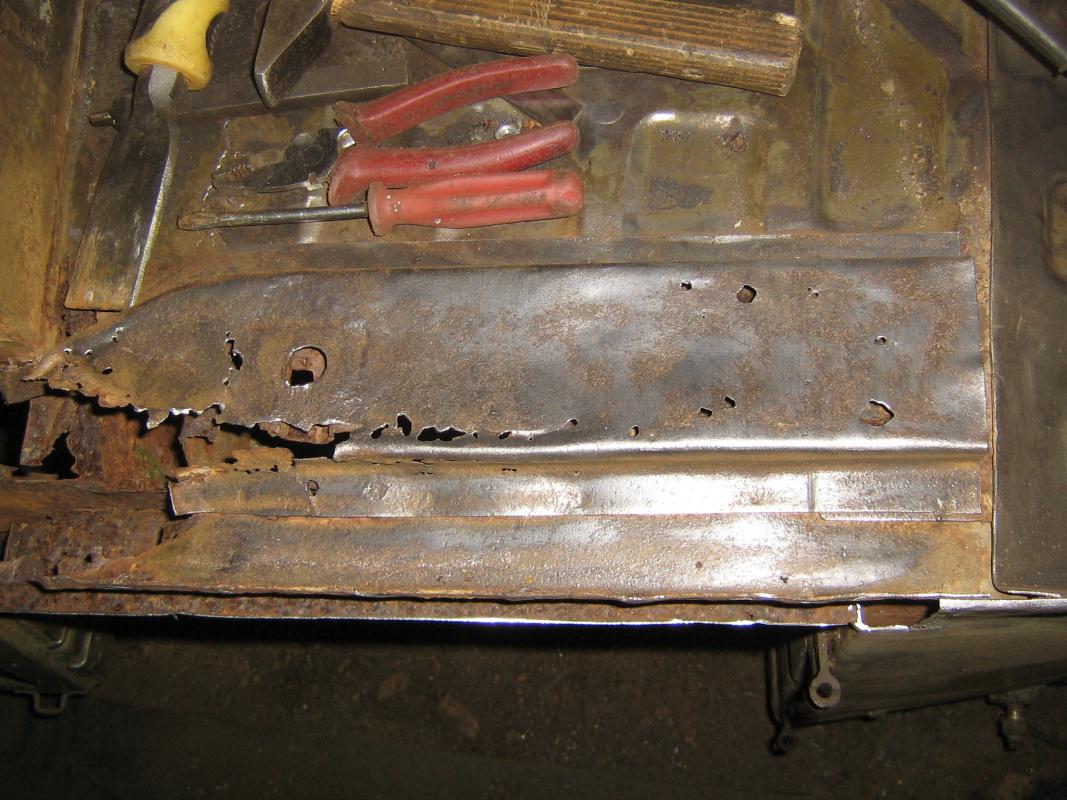

Ну вот наконец я дождался того дня когда смог поменять местами:ходовую выкатил на улицу,а кузов поставил в гараж 16.03.13.Потом я приварил распорки для того что бы в дальнейшем я мог перевернуть кузов,что я сделал вчера.Приступил к зачистке днища от ржы и грязи.Когда я увидел дно лодки был малость удивлён дно давольно не плохое есть конечно места где очень всё плохо но!,руки вроде как на месте всё исправим!

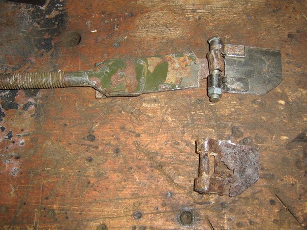

рабочий стол 199.jpg где-бы достать эти детали??? Скажем сегодня притронулся к кузову.Конечно РЖИ много,но буду стараться исправлять.Прийдётся хорошо постараться для того что-бы заново сделать кузовные детали.

Время бежит в перёд,а я как всегда ничего не успеваю.Мало по малу чищю лодку от ржи и грязи,гнильё убираю,(вырезаю нафик))).Сегодня отчищал заднюю часть лодки,сам пол очень хороший дыр сквозных рас,два и обчёлся,чего не скажеш о лонжеронах и о креплении задних крыльев,но это я пологаю у всех такая болезнь.,гниют?!

Сегодня доделал практически усилитель порога.Немного правда ошибся в размерах(,но всё поправимо,сделал заготовку поперечины.,вот что получилось...
